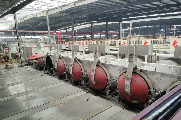

4. Секция автоклавирования. Данный этап является самым важным, именно в автоклаве, за счет воздействия разогретым до ~190 градусов паром, достигается высокая прочность, в отличии от других типов блоков. При автоклавировании создается специальная кристаллическая структура в материале, которой и обусловлена высокая прочность;
