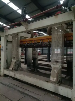

Группа компаний «СТТС» (STTS Group) предлагает б/у производственную линию по производству автоклавных газобетонных блоков 165-180 м3/сутки (50 000 м3/год). Стоимость с доставкой до Москвы, таможенной очисткой и НДС составляет (при курсе покупки юаня 11,5 руб. и прямом контракте с фабрикой) на январь 2026 года. Оборудование для приоритетной продажи и может быть продано.
Год выпуска: 2022;
Состояние: хорошее, полностью рабочее;
Срок поставки: около 10 недель.
Производительность 165-180 м3/сутки (с возможностью увеличения до 400 м3/сутки).
Комплектация:

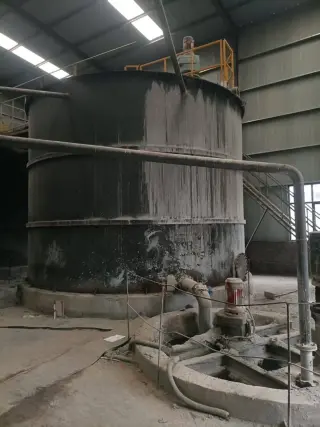

1. Секция подготовки сырья:
1.1 Шаровая мельница мокрого типа 1830*7000 мм (используется для изготвления шламма);
1.2 Щековая дробилка (для предварительного измельчения извести);
1.3 Шаровая мельница сухого типа 1500*5700 мм (используется для измельчения извести);
1.4 Силоса цемента и извести;
1.5 Шнековые и ленточные конвейеры;

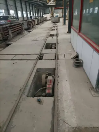

2. Секция дозировки и заливки; отдыха и отверждения:
2.1 Весы для сухих ингридиентов;
2.2 Весы для шламма;
2.3 Смеситель для заливки;
2.4 Разливочное устройство;
2.5 Формы - комплект;
3. Секция резки:
3.1 Поворотный подъемник;
3.2 Система многоступенчатой резки;
3.3 Кран для съема опалубки;
3.4 Кран для компоновки;
3.5 Смеситель для приготовления обратного шлама (из обрезков и краев)
4. Секция автоклавирования:
4.1 Лебедка для загрузки в автоклав;
4.2 Автоклав - 3 ед. (при норме 2 ед на данную производительность, что дает возможность увеличить производительность или использовать специальный рецепты с большим временем автоклавирования);
4.3 Бойлер (котел);
4.4 Паровой коллектор;
4.5 Лебедка для выгрузки из автоклава;
5. Секция упаковки - опция, не входит в поставку.
Приблизительная себестоимость 1 м3 газобетонных блоков составляет около 2000 руб. Окупаемость линии около 12 месяцев (зависит, в первую очередь, от соблюдения стандартов качества, что влияет на отгрузочную цену).
