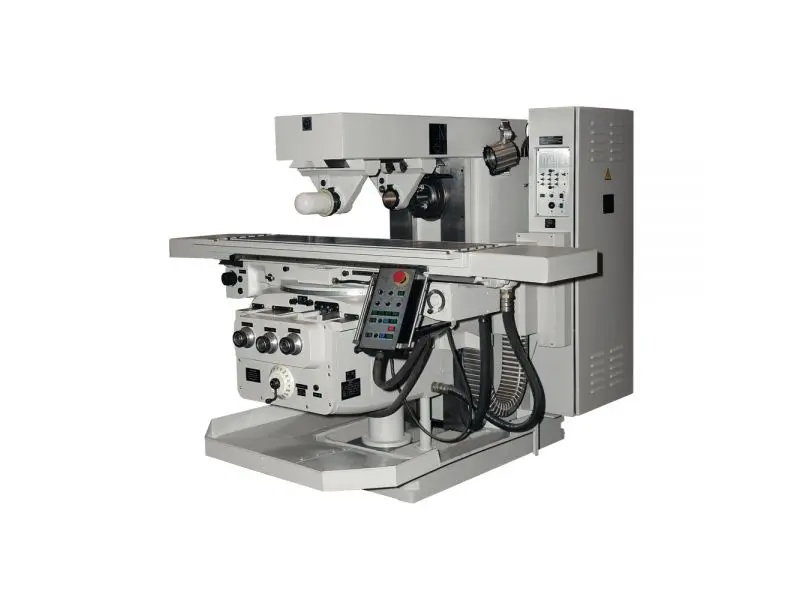

ОАО «СтанкоГомель» предлагает по лицензии немецкой компании "Heckert" горизонтальный консольно-фрезерный станок мод. FU450MR.
Данные станки обладают рядом существенных преимуществ:
- основные узлы (фундаментная плита, стойка, консоль, крестовый суппорт, салазки поворотной части и стол) изготавливаются из серого чугуна марки, имеют оптимальную форму и большую жесткость;
- поперечные и вертикальные направляющие с фторопластовым покрытием обладают хорошими антифрикционными свойствами (низким коэффициентом трения) и антизадирной способностью, что обеспечивает стабильность точностных параметров в течение не менее семи лет;
- наличие автоматических циклов обработки позволяет использовать станок не только в мелкосерийном, но и в крупносерийном производстве;
- станок имеет как автоматическое, так и ручное управление по трем осям; возможна обработка криволинейных поверхностей по разметке;
- станок имеет механизм опускания консоли, который исключает касание инструментом обработанной поверхности при обратном ускоренном ходе стола; при остановке консоль возвращается в исходное положение;
- наличие механизма попутной подачи в продольной координате обеспечивает необходимую жесткость и исключает вибрацию; фрезерование методом попутной подачи позволяет осуществить более эффективную обработку глубоких пазов и деталей из высокопрочных материалов; гидравлическое приспособление обеспечивает компенсацию зазора между ходовым винтом и маточной гайкой в продольном направлении в качестве предпосылки для попутного фрезерования; автоматическое подключение механизма попутной подачи при движении подачи и отключение во время ускоренного хода защищают маточную гайку ходового винта от изнашивания;
- модульная конструкция станка обеспечивает удобство при обслуживании или ремонте.
