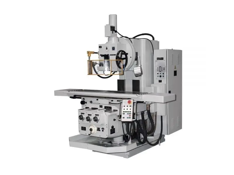

Вертикальный консольно-фрезерный станок модели FSS350MR, FSS450MR является аналогом станков, производимых в СССР - 6Т12, 6Т13. Станки позволяют вести обработку стали, чугуна вертикально...
ОАО "СтанкоГомель" предлагает по лицензии немецкой компании "Heckert" вертикальный консольно-фрезерный станок модели FSS350MRNC, где NC – устройство цифровой индикации (УЦИ).
По типоразмеру данный станок соответствует станкам 6ДМ12, 6Т12 российского производства,однако по сравнению с ними обладает рядом существенных преимуществ:
- основные узлы (фундаментная плита, стойка, консоль, крестовый суппорт, салазки поворотной части и стол) изготавливаются из чугуна марки СЧ25, имеют оптимальную форму и большую жесткость;
- поперечные и вертикальные направляющие с фторопластовым покрытием обладают хорошими антифрикционными свойствами (низким коэффициентом трения) и антизадирной способностью, что обеспечивает стабильность точностных параметров в течение не менее семи лет;
- наличие автоматических циклов обработки позволяет использовать станок не только в мелкосерийном, но и в крупносерийном производстве;
- станок имеет как автоматическое, так и ручное управление по трем осям; возможна обработка криволинейных поверхностей по разметке;
- станок имеет механизм опускания консоли, который исключает касание инструментом обработанной поверхности при обратном ускоренном ходе стола; при остановке консоль возвращается в исходное положение;
- наличие механизма попутной подачи в продольной координате обеспечивает необходимую жесткость и исключает вибрацию; фрезерование методом попутной подачи позволяет осуществить более эффективную обработку глубоких пазов и деталей из высокопрочных материалов; гидравлическое приспособление обеспечивает компенсацию зазора между ходовым винтом и маточной гайкой в продольном направлении в качестве предпосылки для попутного фрезерования; автоматическое подключение механизма попутной подачи при движении подачи и отключение во время ускоренного хода защищают маточную гайку ходового винта от изнашивания;
- модульная конструкция станка обеспечивает удобство при обслуживании или ремонте.
Технические характеристики станка FSS350MRNC указаны ниже:
Станок изготавливается в климатическом исполнении УХЛ для категории размещения 4.1 по ГОСТ 15150.
Условия эксплуатации:
- температура воздуха – от плюс 10 до плюс 25°С;
- относительная влажность – 80% при 25°С.
Электрооборудование станка обеспечивает их эксплуатацию в помещении не выше зоны П-II по ПУЭ.
Станок должен питаться от 3-фазной сети переменного тока частотой 50 Гц. и напряжением 380V.
Таблица 1. Основные технические характеристики станка мод. FSS350MRNC.
Технические характеристики станка:
Рабочая поверхность стола, мм - 315х1250
Количество крепежных Т-образных пазов и размер, мм - 4х18х63
Максимальная нагрузка на стол, кг - 1000
Продольное перемещение стола, мм - 850
Поперечное перемещение крестового суппорта, мм - 270
Вертикальное перемещение консоли, мм - 350
Мощность двигателя привода шпинделя, кВт - 5,5
Количество скоростей вращения шпинделя - 18
Частота вращения шпинделя, об/мин - 28 … 1400
Конус для крепления инструмента в шпинделе - ISO-50
Максимальный крутящий момент на шпинделе, Нм - 925
Диаметр переднего подшипника, мм - 100
Максимальный диаметр фрезы, мм - 250
Перемещение пиноли, мм - 90
Угол поворота вертикальной фрезерной головки в обе стороны, град. - 45
Мощность двигателя подач, кВт - 1,5
Количество рабочих подач стола - 18
Перемещение стола на один оборот лимба, мм:
продольное (ось X) - 5
поперечное (ось Y) - 5
вертикальное (ось Z) - 2
Перемещение стола (Х,Y,Z) на одно деление лимба, мм - 0,05
Расстояние от торца вертикального шпинделя до плоскости стола, мм - 100 ... 450
Расстояние от оси шпинделя до вертикальных направляющих станины. - 370
Пределы рабочих подач стола, мм/мин
продольной и поперечной - 16 … 800
вертикальной - 5 ... 250
Ускоренное перемещение, мм/мин
продольное и поперечное - 3150
вертикальное - 1000
Точность геометрических форм и расположения обработанных поверхностей на длине 100 мм, мкм
Допуск плоскостности - 20
Допуск параллельности - 30
Допуск перпендикулярности - 20
Точность позиционирования в продольном направлении (по упору), мкм - ± 25
Шероховатость обработанных поверхностей, мкм - 1,25
Класс точности - Н
Освещение рабочей зоны - наличие
Централизованная автоматическая импульсная смазка направляющих по осям X,Y,Z. ходовых винтов по ося X.Y - доп. опция
Устройство цифровой индикации (УЦИ) - доп. опция
Защита зоны резания - наличие
Габаритные размеры станка (ДхШхВ), мм - 1990х1960х2320
Вес станка (брутто/нетто), кг - 3000/3520
