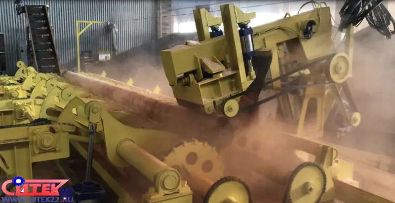

Окорочный станок ОСК–900 предназначен для снятия коры с бревен, в том числе с короткомерных стволов, длиной от 750 мм.Окорочный станок ОСК–900 предназначен для снятия коры с бревен, в том числе с...
ООО «СИТЕК22»Окорочный станок ОСК–900 предназначен для снятия коры с бревен, в том числе с короткомерных стволов, длиной от 750 мм.
Станок комплектуется цепным конвейером подачи бревен и ленточным конвейером стружкоудаления.
Станок применяется при изготовлении:
- срубов домов ( Преимущества использования окоренного бревна в том, что при его обработке кора убирается, но остаётся нетронутой вся структура древесины, покрытая смолой, что способствует устойчивости бревна к внешним воздействиям долгие годы. Кроме того технология производства окоренных бревен позволяет сократить себестоимость материалов для строительства дома );
-при окорке вместе с корой удаляются песок, или различные включения, попадающие в кору при заготовке и сплаве сырья. Поэтому при распиловке окоренных бревен повышается стойкость пил, а в связи с этим уменьшаются расход инструмента и мощность на пиление. Распиловка получается более чистой, что способствует улучшению качества пиломатериалов. В результате уменьшения скольжения бревен на подающих вальцах увеличивается производительность лесопильных рам.Станок обрабатывает бревна различных пород, в том числе и твердых.
Различные породы древесины обладают различными свойствами, даже в пределах одной породы, могут иметь существенные отличия, связанные с условиями окружающей среды.
Запатентованная конструкция фрезы обеспечивает окорку бревен различных пород со значительными размерами сучков и значительными искажениями формы, что снижает трудо-временные затраты на подготовку бревен. Глубина обработки фрезы регулируется под различные породы и качество древесины.
Станок может эксплуатироваться на открытом воздухе. Позволяет обрабатывать сухую и мерзлую древесину со значительными искажениями формы бревна.
Скорость движения фрезерной головки до 5 м/мин. В зависимости от геометрических размеров древесины и её качества, усреднённая производительность составляет до 100м. куб. в час.
