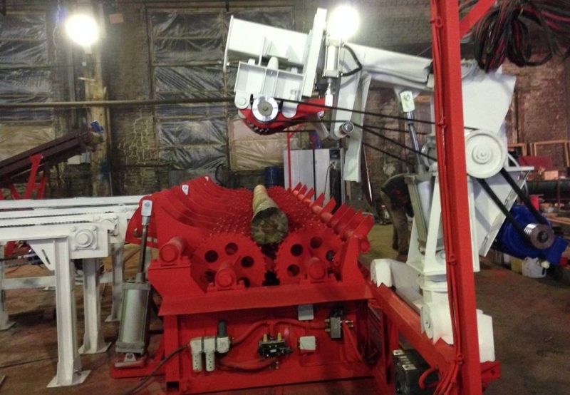

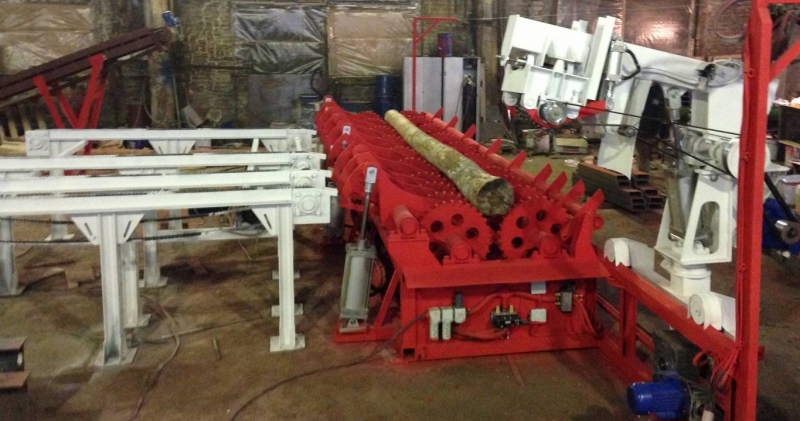

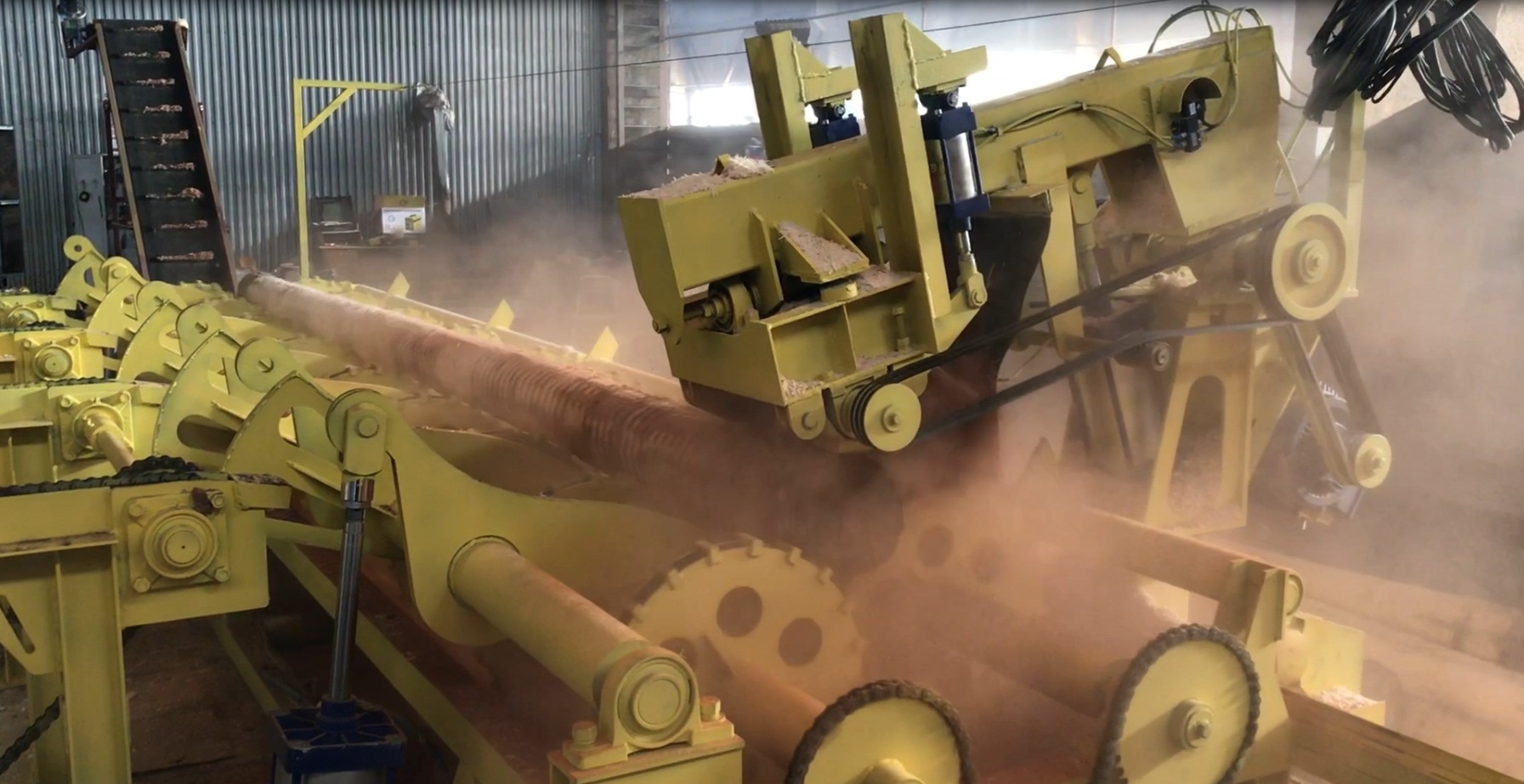

Окорочный станок ОСК–900 предназначен для снятия коры с бревен, в том числе с короткомерных стволов, длиной от 750 мм.

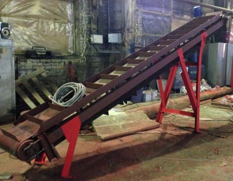

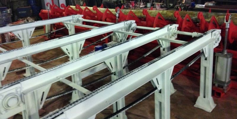

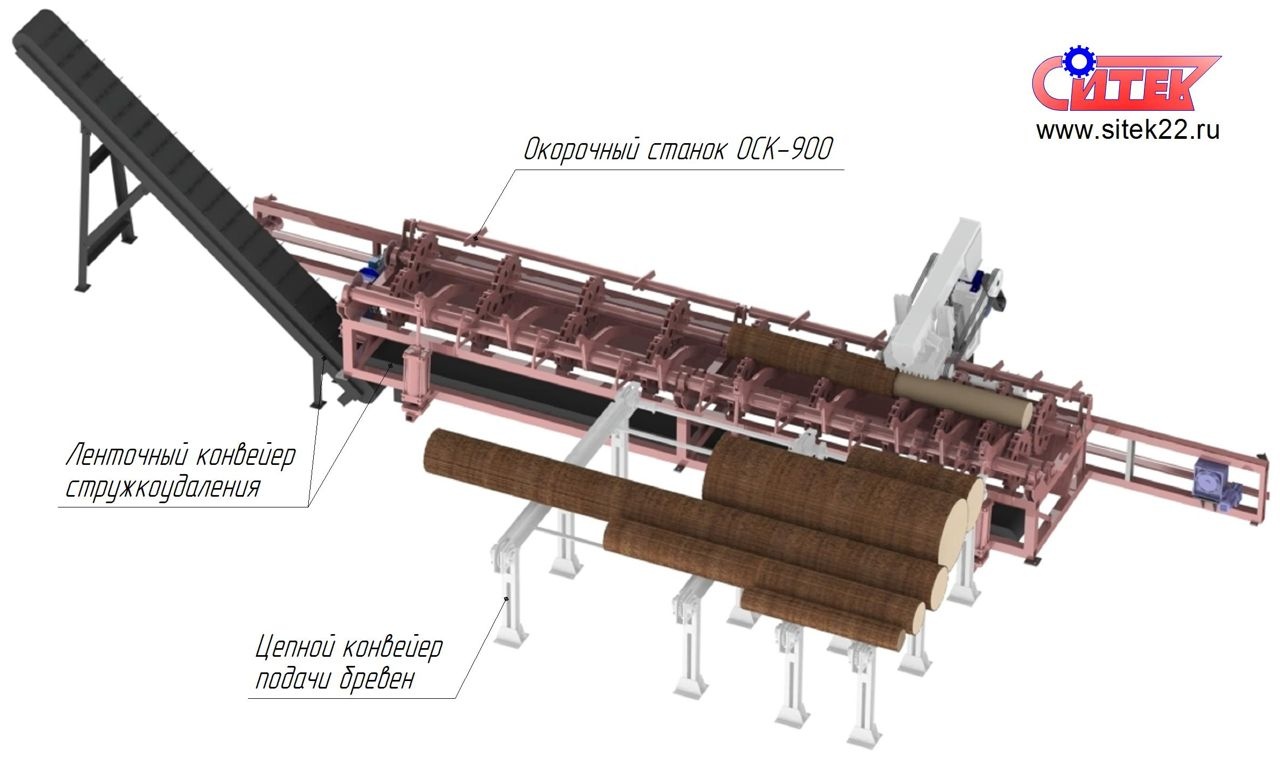

Станок комплектуется цепным конвейером подачи бревен и ленточным конвейером стружкоудаления.
Станок применяется при изготовлении:
 - срубов домов ( Преимущества использования окоренного бревна в том, что при его обработке кора убирается, но остаётся нетронутой вся структура древесины, покрытая смолой, что способствует устойчивости бревна к внешним воздействиям долгие годы. Кроме того технология производства окоренных бревен позволяет сократить себестоимость материалов для строительства дома );
 -при  окорке  вместе  с  корой  удаляются песок, или различные включения, попадающие в кору при  заготовке  и  сплаве сырья. Поэтому при распиловке окоренных бревен повышается стойкость  пил, а в связи с этим уменьшаются расход инструмента и  мощность на пиление. Распиловка получается более  чистой, что способствует улучшению качества пиломатериалов. В результате уменьшения скольжения бревен на подающих вальцах увеличивается производительность лесопильных рам.Станок обрабатывает бревна различных пород, в том числе и твердых.
Различные породы древесины обладают различными свойствами, даже в пределах одной породы, могут иметь существенные отличия, связанные с условиями окружающей среды.

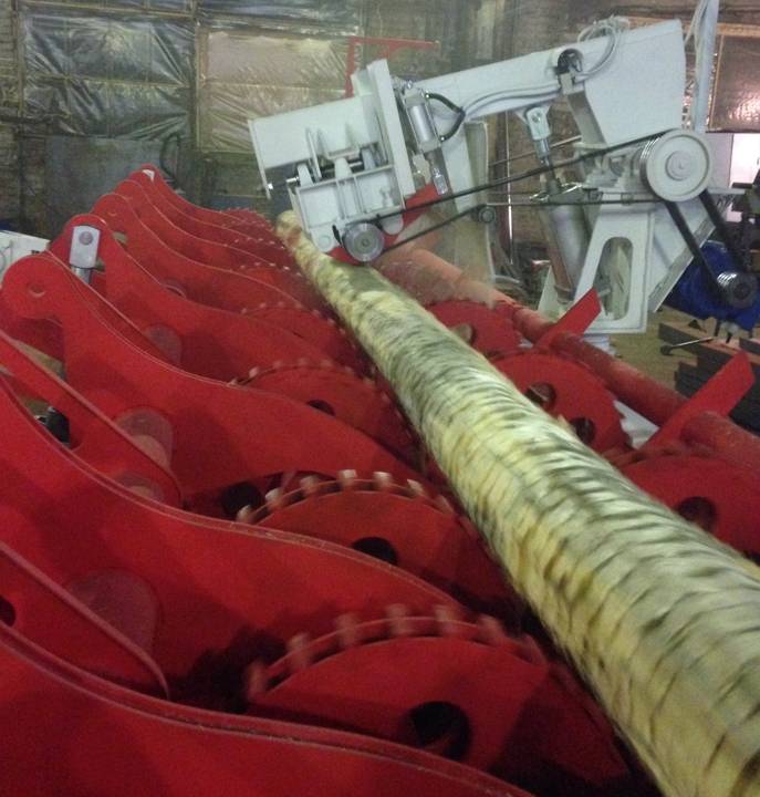

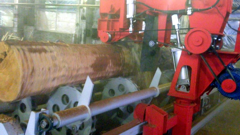

Запатентованная конструкция фрезы обеспечивает окорку бревен различных пород со значительными размерами сучков и значительными искажениями формы, что снижает трудо-временные затраты на подготовку бревен. Глубина обработки фрезы регулируется под различные породы и качество древесины.
Станок может эксплуатироваться на открытом воздухе. Позволяет обрабатывать сухую и мерзлую древесину со значительными искажениями формы бревна.
Скорость движения фрезерной головки до 5 м/мин. В зависимости от геометрических размеров древесины и её качества, усреднённая производительность составляет до 100-160 м. куб. в час.
Технические характеристики:
Размеры обрабатываемых бревен, мм.:
диаметр: 100-900;
длина: 750-6000*
*По требованию заказчика длина обрабатываемого бревна может быть увеличена до 12 м.
Питающая электрическая сеть, В (при 50 Гц): Зх380 В;
Мощность привода фрезы, кВт.: 18;
Мощность привода рябух, кВт.: 5,5;
Мощность привода движения каретки,  кВт.: 1,1;
Мощность привода цепного конвейера,  кВт.: 2,2;
Мощность привода ленточного конвейера,  кВт.: 2х0,75;
Давление питающей системы сжатого воздуха, МПа: Не менее 0,6;
Расход сжатого воздуха, м. куб./мин.: 0,8;
Габаритные размеры станка, с учётом конвейеров, м.:
длина: 12,6;
ширина: 5,8;
высота: 3,5;
Масса,  кг.: 5000
