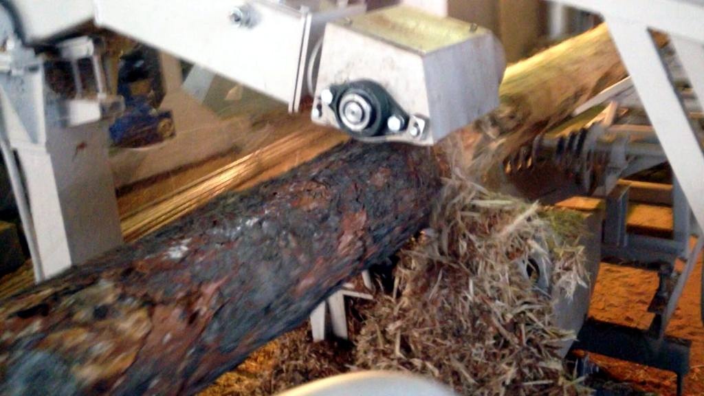

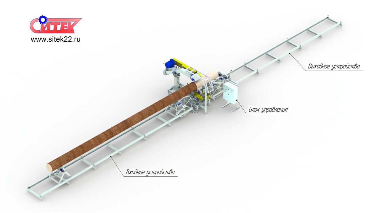

Окорочный комплекс ОСК-400, на базе окорочного станка ОС – 400 производства ООО «СИТЕК» предназначен для снятия коры с бревен.
Окорочный комплекс ОСК-400, на базе окорочного станка ОС – 400 производства ООО «СИТЕК» предназначен для снятия коры с бревен. Комплекс применяется при изготовлении:
 -деревянных опор ЛЭП;
 -срубов домов ( Преимущества использования окоренного бревна в том, что при его обработке кора убирается, но остаётся нетронутой вся структура древесины, покрытая смолой, что способствует устойчивости бревна к внешним воздействиям долгие годы. Кроме того технология производства окоренных бревен позволяет сократить себестоимость материалов для строительство дома );
-при  окорке  вместе  с  корой  удаляются песок, или различные включения, попадающие в кору при  заготовке  и  сплаве сырья. Поэтому при распиловке окоренных бревен повышается стойкость  пил,  а в связи с  этим  уменьшаются  расход  инструмента  и  мощность  на  пиление. Распиловка получается более  чистой,  что  способствует  улучшению  качества пиломатериалов.  В  результате  уменьшения  скольжения  бревен  на  подающих вальцах увеличивается производительность лесопильных рам.

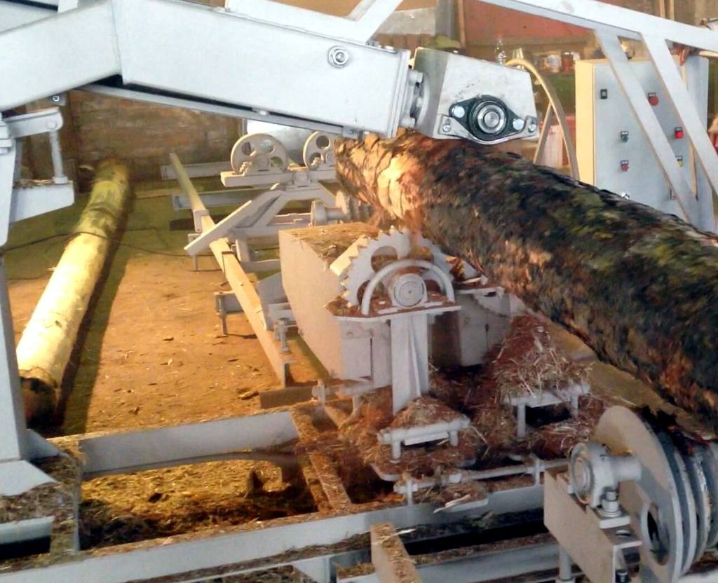

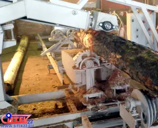

Станок окорочного комплекса обрабатывает бревна различных пород, в том числе и твердых. Диаметр обрабатываемого бревна от 120 до 400 мм, длина от 2 до 11 метров. Различные породы древесины обладают различными свойствами, даже в пределах одной породы, могут иметь существенные отличия, связанные с условиями окружающей среды. Запатентованная конструкция фрезы обеспечивает окорку бревен различных пород со значительными размерами сучков и значительными искажениями формы, что снижает трудо-временные затраты на подготовку бревен.  Глубина обработки фрезы регулируется под различные породы и качество древесины.
Скорость движения бревна до 5 м/мин. Усредненная производительность 35-50 м. куб. в смену.
С помощью основных технологических параметров: глубина резания и скорость перемещения бревна относительно фрезы, регулируется качество обработки бревна в зависимости от предъявленных требований.
Станок окорочного комплекса может эксплуатироваться под навесом на открытом воздухе. Температура эксплуатации от +40 до -200С. Станок позволяет обрабатывать сухую и мерзлую древесину.

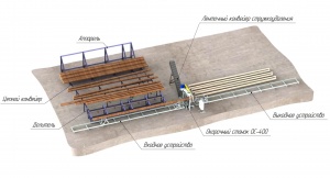

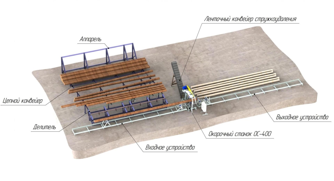

В состав окорочного комплекса ОСК-400 входят следующие устройства:
1) Аппарель обеспечивает хранение и удержания загруженных пачек круглых лесоматериалов;
2) Цепной конвейер предназначен для частичного расформирования загруженных в него пачек круглых лесоматериалов;
3) Делитель обеспечивает поштучную выдачу брёвен на входное устройство окорочного станка ОС-400;
4) Входное устройство предназначено для загрузки и перемещения бревна в станок;
5) Окорочный станок предназначен для снятия коры с бревен;
6) Выходное устройство обеспечивает съем и сброс окоренного бревна из станка;
7) Ленточный конвейер стружкоудаления.
