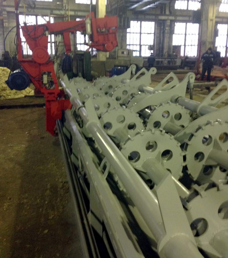

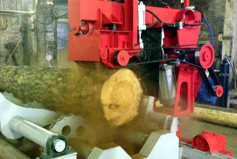

Окорочный станок ОС–900 предназначен для снятия коры с бревен.
Окорочный станок ОС–900 производства ООО «СИТЕК» предназначен для снятия коры с бревен. Станок применяется при изготовлении:
 -деревянных опор ЛЭП;
 -срубов домов ( Преимущества использования окоренного бревна в том, что при его обработке кора убирается, но остаётся нетронутой вся структура древесины, покрытая смолой, что способствует устойчивости бревна к внешним воздействиям долгие годы. Кроме того технология производства окоренных бревен позволяет сократить себестоимость материалов для
строительство дома );
 -при  окорке  вместе  с  корой  удаляются песок, или различные включения, попадающие в кору при  заготовке  и  сплаве сырья. Поэтому при распиловке окоренных бревен
повышается стойкость  пил, а в связи с этим уменьшаются расход инструмента и  мощность на пиление. Распиловка получается более  чистой, что способствует улучшению качества пиломатериалов. В результате уменьшения скольжения бревен на подающих вальцах увеличивается производительность лесопильных рам.
Станок обрабатывает бревна различных пород, в том числе и твердых.
Различные породы древесины обладают различными свойствами, даже в пределах одной породы, могут иметь существенные отличия, связанные с условиями окружающей среды.

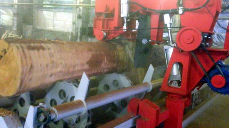

Запатентованная конструкция фрезы обеспечивает окорку бревен различных пород со значительными размерами сучков и значительными искажениями формы, что снижает трудо-временные затраты на подготовку бревен. Глубина обработки фрезы регулируется под различные породы и качество древесины.
В зависимости от геометрических размеров древесины, её качества и организации бесперебойной подачи древесины в станок, усреднённая производительность составляет до 100-160 м. куб. в час.
Станок может эксплуатироваться на открытом воздухе. Позволяет обрабатывать сухую и мерзлую древесину со значительными искажениями формы бревна.
По желанию заказчика станок может комплектоваться цепным конвейером подачи бревен и ленточным конвейером стружкоудаления, по образцу окорочного станка ОСК-900.
Технические характеристики:
Диаметр обрабатываемого бревна: от 100 до 900 мм,
Длина обрабатываемого бревна: от 2 до 6 метров.
По требованию заказчика длина обрабатываемого бревна может быть увеличена до 12 метров.
Мощность привода фрезы: 18 кВт.
Общая мощность: 25 кВт.
Давление подводимого сжатого воздуха: не менее 6 атм.
Расход воздуха: 800 л/мин.
Габаритные размеры станка:
длина: 10,7м.
ширина: 2,9
высота: 2,6
Масса, кг.: 4000
