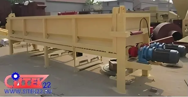

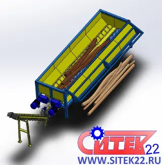

Окорочный станок БОС-2*6 (2 ротора, длинна бункера 6м) предназначен для групповой окорки древесины. Окорочный станок позволяет окаривать древесину различных пород, диаметров, длин и кривизны, даже при одновременной загрузке. Хаотичное расположение бревен не затрудняет работу станка. Снятие кроры происходит посредством трения и соударения бревен между собой, стенками бункера и вращающимися роторами. Возможные режимы работы станка периодический и непрерывный. При периодическом режиме работы загрузка брёвен происходит порциями и после окорки выгрузка происходит через откидной боковой борт. При непрерывном режиме работы подача бревна осуществляется постоянно (конвейер, погрузчик), а выгрузка окоренного бревна происходит «самотеком» через торцевой проем (отсутствующий борт) на желоб с последующей передачей на конвейер. В зависимости от технического задания (производительность, качество леса) количество роторов в станке может быть от одного до трех. Вращение роторов производит электропривод с цилиндрическими редукторами. Длинна бункера от трех до двенадцати метров. Образующиеся отходы окорки попадают на конвейер и удаляться из-под станка. Транспортировка станка может производиться автотранспортом. Станок поставляется в собранном виде, после установки на подготовленную площадку и подключения к электросети готов к эксплуатации.
Бункерный окорочный станок является альтернативой роторным окорочным станкам имея большую производительность и неприхотливость в эксплуатации и в материале для окорки.
