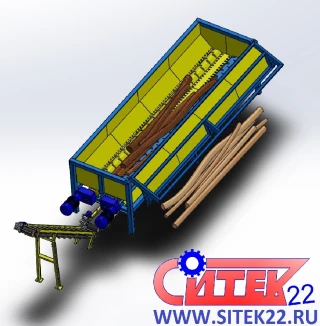

Окорочный станок БОС-2*6 (2 ротора, длинна бункера 6м) предназначен для групповой окорки древесины. Окорочный станок позволяет окаривать древесину различных пород, диаметров, длин и кривизны, даже при одновременной загрузке. Хаотичное расположение бревен не затрудняет работу станка. Снятие кроры происходит посредством трения и соударения бревен между собой, стенками бункера и вращающимися роторами. Возможные режимы работы станка периодический и непрерывный. При периодическом режиме работы загрузка брёвен происходит порциями и после окорки выгрузка происходит через откидной боковой борт. При непрерывном режиме работы подача бревна осуществляется постоянно (конвейер, погрузчик), а выгрузка окоренного бревна происходит «самотеком» через торцевой проем (отсутствующий борт) на желоб с последующей передачей на конвейер. В зависимости от технического задания (производительность, качество леса) количество роторов в станке может быть от одного до трех. Вращение роторов производит электропривод с цилиндрическими редукторами. Длинна бункера от трех до двенадцати метров. Образующиеся отходы окорки попадают на конвейер и удаляться из-под станка. Транспортировка станка может производиться автотранспортом. Станок поставляется в собранном виде, после установки на подготовленную площадку и подключения к электросети готов к эксплуатации.
Бункерный окорочный станок является альтернативой роторным окорочным станкам имея большую производительность и неприхотливость в эксплуатации и в материале для окорки.
Технические характеристики окорочного станка БОС-2*6
№ п.п.Наименование показателяЗначение
1. Диаметры обрабатываемого леса, см.5 - 40
2. Длина обрабатываемого леса, м.1-5,5 *
3. Размер загрузочного окна станка, м.6*1,6 *
4. Количество роторов, шт.2 *
5. Производительность, т/ч10-15 *
6. ВыгрузкаОткрываемый борт **
7. Конвейер стружка удаления, типЛенточный горизонтальный +наклонный ***
8. Питающая электрическая сеть, В3*380
9. Суммарная потребляемая мощность, кВт34
10. Размер станка, м7,5*1,8*1,9 *
11. Вес, т 5
* Параметр относящийся к конкретной модели станка БОС-2*6, может корректироваться;
** Открываемый борт или открытый торцевой проем;
*** Ленточный или скребковый цепной.
