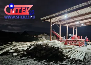

ОС-600Т – высокопроизводительный окорочный станок для тонкомера. В зависимости от конструкции установленной фрезерной головки станок может окаривать древесину для изготовления опор ЛЭП (чистовая...
ООО «СИТЕК22»ОС-600Т – высокопроизводительный окорочный станок для тонкомера. В зависимости от конструкции установленной фрезерной головки станок может окаривать древесину для изготовления опор ЛЭП (чистовая обработка) или для дальнейшей распиловки, измельчения в щепу (грубая обработка). Снятие коры и вместе с ней загрязнений позволяет увеличить время службу режущего инструмента при распиловки, избавить топливные гранулы от коры (белые гранулы) тем самым снизить зольность топлива. Станок может обрабатывать древесину с большой кривизной благодаря использованию качающейся фрезерной головки. Мерзлая древесина обрабатывается без сложностей так же как и свежая. Глубина снятия коры плавно регулируется оператором нажатием кнопки на пульте управления и настраивается на качество обрабатываемой древесины. Станок может быть изготовлен под типовой ряд длин обрабатываемых бревен –до 7 и до 13,5 метров. В состав станка входит: окорочный станок, входной рольганг с электроприводом рябух и гидравлической загрузкой бревна в станок, выходной рольганг с электроприводом рябух и гидравлическим сбросом бревна на две стороны, блок управления с автономным подогревом, скребковый конвейер удаления стружки из под станка и подъемом на 2,5 метра, гидростанция с подогревом. Производительность 100-130 куб/смена. Дополнительно в комплект поставки (ЗИП) входят ножи, подшипники, ремни и др. Станок может эксплуатироваться под открытым небом.
Фрезерные в отличии от станков роторного типа - режут, а не соскребают. Сорт древесины, её состояние - мороженая или нет, наличие льда, грязи принципиального значения не имеет. Ножи изготавливаются из термообработанной инструментальной стали. Ножи можно подвергать многократной заточки. В ЗИП станка приложен дополнительно полный комплект ножей. Глубина резания плавно регулируется кнопкой с пульта посредством гидравлики от0 до 6см на сторону. Для чистовой обработки (опоры ЛЭП, колья, черенки) устанавливается составная фреза -фреза грубой очистки +чистовая фреза. Если не требуется идеально гладкой поверхности (распиловка древесины, лущение, измельчение) тогда устанавливается две фрезы грубой очистки.
