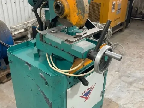

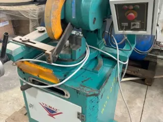

Пила предназначена для резки металлических заготовок (профилей,труб, квадрата и др.) Благодаря мощному мотору в 1,8 кВт можно резать металлические заготовки с толстой стенкой, а диаграмма реза пильного диска диаметром 275 мм позволяет резать под углом 45° заготовки большего размера, чем диск диаметром 250 мм.
Особенности оборудования:
• Возможность выбора скорости резки в соответствии с видом материала 40 и 80об/мин.
• Кнопка экстренной остановки
• Охлаждение пильного диска и удаление стружек с режущей поверхности
• Подвижный защитный кожух пильного диска
• Автоматический зажим материала с помощью специального поршня, находящегося в прижимах
• Система поддержки для стандартной резки согласно размерам, установленным после первой регулировки
• Возможность резки вправо и влево под любыми промежуточными углами вплоть до 45°
• Подвижный рычаг работающий при низком напряжении 24V
