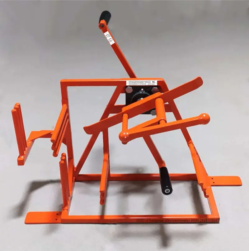

Пожалуй, единственный в своем классе станок, с помощью которого вы можете не только сматывать рукав, но и автоматически перекладывать его на новую складку. Обычно такая опция имеется только у больших и во много раз более дорогих станках. Рассчитан на работу с наиболее часто используемыми пожарными рукавами диаметром 50 и 65 мм.
Мы разработали этот станок в первую очередь для себя, с учетом собственного, реального опыта использования, поэтому в него заложена максимальная польза для владельца. Некоторые станки из тех, что мы видели, хорошо выглядят на фото, но в реальности почти бесполезны – либо только сматывают рукав, либо не дают делать двойную скатку, либо с ними приходится работать вдвоем – проще перекатать руками. Поэтому мы сделали станок, который максимально доступен по цене, но реально помогает в перекатке рукавов.
Вам удобно будет перевозить станок ПО-1 в легковом транспорте и переносить по зданию – его масса менее 8 кг, размер основной рамы 20х30х40 см. Отлично подходит для перекатки пожарных рукавов на месте, можно отправлять по почте на удаленные объекты. Если же вы хотите использовать его как стационарный, то можете использовать отверстия, предназначенные для крепления его к рабочему столу.
Станок ПО-1 существенно облегчает работу по перекатке рукавов: теперь это может делать всего один работник, перекладка рукава на новую складку происходит автоматически. Станок имеет два намоточных рычага, что позволяет производить намотку обеими руками, это существенно легче. После перекатки вы сможете легко снять рукав с намоточной вилки за счет ее особой конструкции – один из ее штырей съемный.
Может использоваться как для одинарной (транспортной), так и двойной скатки пожарных рукавов. Двойная скатка позволяет быстро раскатывать пожарный рукав, не перекручивая и не запутывая его, и применяется для пожарных шкафов и пожарных машин.
Станок ПО-1 рассчитан на годы службы. Надежность обеспечивается минимумом движущихся частей и особой конструкцией рамы. Для направления рукава вместо дорогостоящих роликов используются прочные стальные штыри, а подшипниковые узлы имеются в широкой продаже и их можно заменять на аналогичные в процессе естественного износа.
Уникальная конструкция станка запатентована в Российской Федерации (Патент №216335).
Станок покрашен прочной порошковой краской в яркий цвет, что позволит вам лучше видеть его в условиях низкого освещения, где могут располагаться пожарные шкафы.
