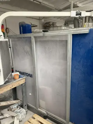

Мостовая пила DONATONI P425 была изготовлена в 2023 году в Италии компанией Donatoni Macchine Srl.
Технические характеристики мостовой пилы DONATONI P425
Общие данные
  1. обрабатываемые материалы: керамика, искусственный камень, натуральный камень, керамогранит, кухонные столешницы, лестничные ступени, внутренние полы и т. д.
  2. количество интерполируемых осей: 5 (X,Y,Z,C,A)
  3. подача по осям X/Y/Z: 3600/1900/300 мм
  4. диапазон поворота по оси C: -5°/+365°
  5. диапазон поворота по оси A: 0°/+90°
  6. максимальная толщина реза: 115 мм
  7. размеры рабочего стола (Д х Ш): 3500 x 1800 мм
  8. максимальная грузоподъемность рабочего стола: 1500 кг
  9. максимальная скорость вращения электрошпинделя: 5500 об/мин

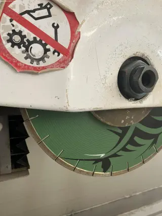

  10. максимальный диаметр режущего диска: 425 мм
  11. минимальный диаметр режущего диска: 300 мм
Вертикальный боковой электрошпиндель TOOL+
  1. максимальный диаметр режущего диска: 400 мм
  2. максимальная скорость вращения инструмента: 14000 об/мин
  3. мощность привода: 2,5 кВт
  4. набор инструментов для керамики (отрезной диск 350 мм, сверло 16/30 мм, фреза 15/20 мм)
Оборудование мостовой пилы DONATONI

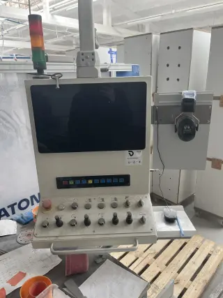

  1. система управления
  2. программное обеспечение Parametrix с модулем NESTING
  3. система измерения толщины заготовки
  4. система измерения диаметра режущего диска и длины инструмента
  5. заточной станок
  6. наклонный рабочий стол 0°-85°
  7. электрошпиндель TOOL 9,5 кВт
  8. позиционирующий лазер
  9. распределитель воды для инструмента
  10. конический позиционер
  11. фреза для выравнивания стола
  12. кожух режущего диска

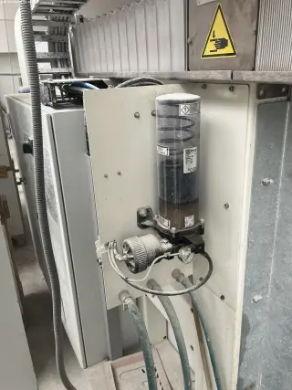

  13. центральная система смазки
  14. защитные кожухи с раздвижными дверцами
  15. электрический шкаф
