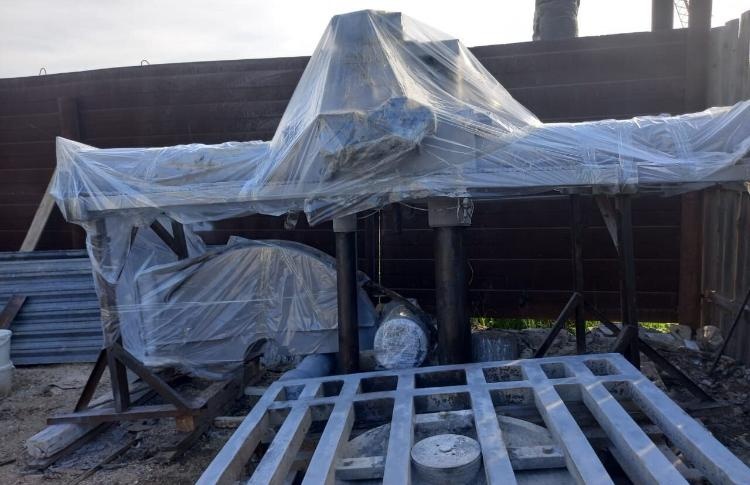

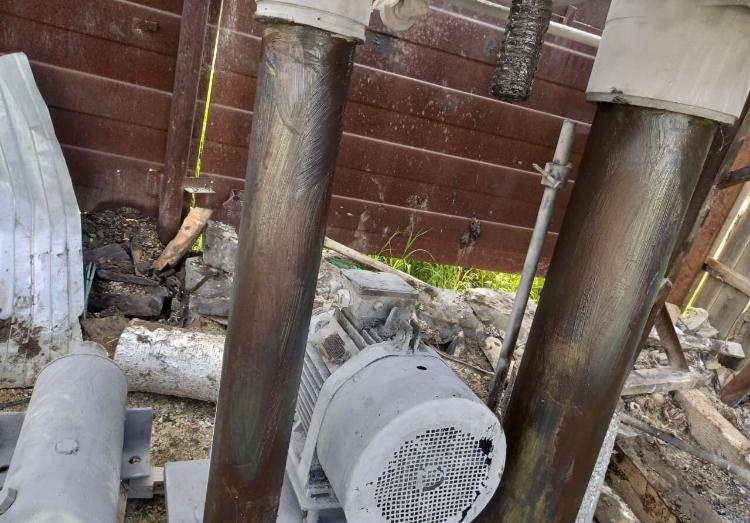

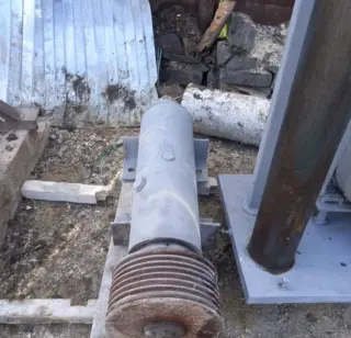

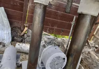

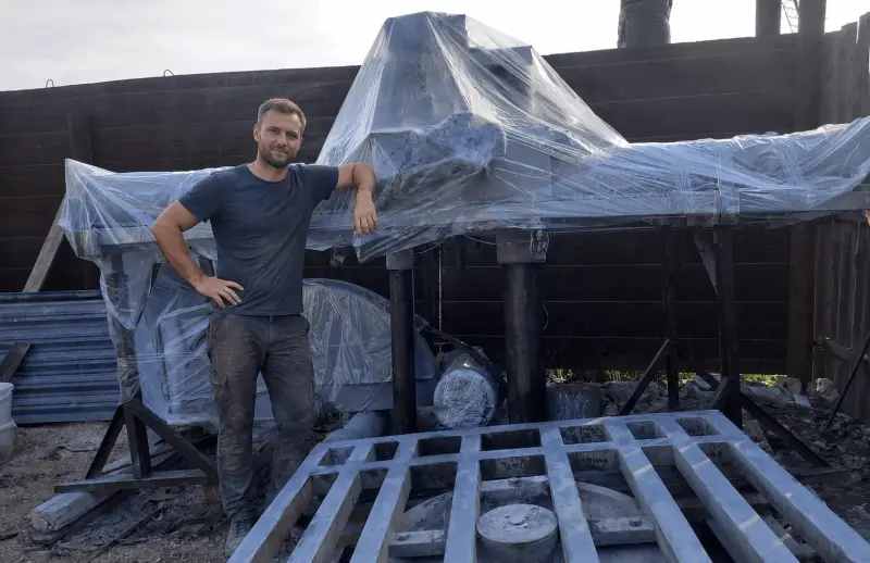

Автоматический промышленный станок для распиловки каменных блоков с диаметром фрезы 1,6–2 м и длиной пропила до 2,5 м. Станок полностью исправен, находится в рабочем состоянии и предназначен для промышленной обработки крупных блоков природного камня.
НАЗНАЧЕНИЕ
Оборудование применяется для распиловки гранита, мрамора и других природных каменных пород. Подходит для камнеобрабатывающих предприятий, карьерных производств, цехов изготовления памятников, облицовочной и другой продукции из камня.
СОСТОЯНИЕ
Станок полностью исправен и готов к эксплуатации. Возможна демонстрация оборудования в работе перед покупкой.
⚙️ ВОЗМОЖНОСТИ

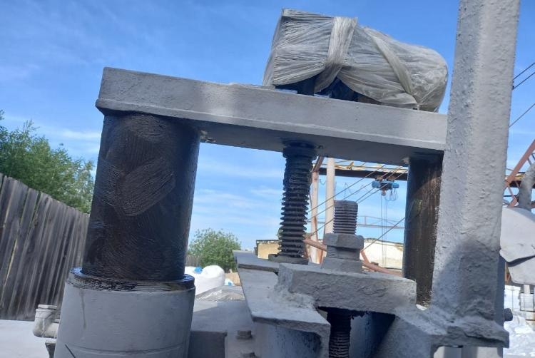

Автоматический цикл распиловки позволяет сократить ручной труд оператора и обеспечить стабильную обработку крупных каменных блоков. Жёсткая конструкция рассчитана на промышленную эксплуатацию.
⚙️ ТЕХНИЧЕСКИЕ ХАРАКТЕРИСТИКИ
• Производитель — Россия, г. Кондопога, Республика Карелия

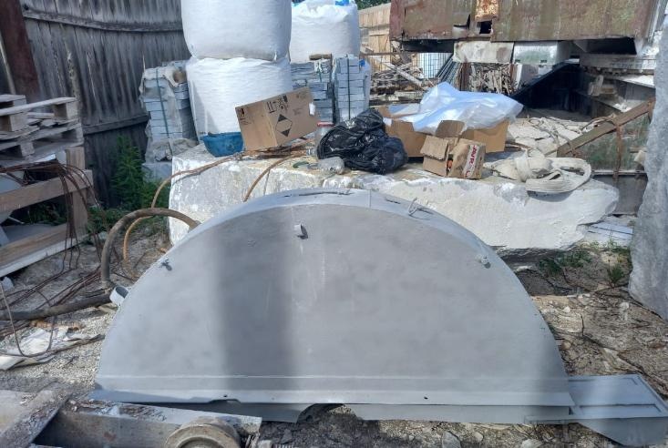

• Диаметр фрезы — 1,6–2 м
• Высота подъёма — 700–900 мм
• Длина пропила — 2,5 м

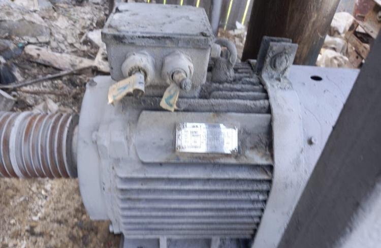

• Мощность основного двигателя — 18,5 кВт
• Суммарная мощность — 23 кВт
• Минимальный расход воды — 50 л/мин
• Размеры с фундаментом — 5×5×5 м
• Размер телеги — 2×2 м
• Масса без фундамента — 5 тонн
ПОГРУЗКА
Возможна помощь с погрузкой на транспорт покупателя. Готовы показать оборудование в работе.
Форма оплаты - наличный расчёт, безналичный расчет без НДС дороже.
Можно осмотреть и проверить оборудование в работе. Пишите или звоните — предоставлю дополнительную информацию по станку и его техническим характеристикам.
