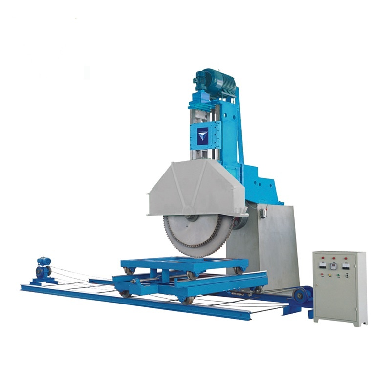

Станок для резки каменных блоков HSAM – это крупногабаритная стационарная электрогидравлическая одноголовочная установка вертикального типа цикличного действия, предназначенная для крупных или средних промышленных предприятий, связанных с массовой обработкой каменных блоков. Непосредственное назначение машины в том, чтобы автоматизировать операцию резки кубических блоков и толстых плит, сделать её максимально точной и ускоренной.
Машина для резки каменных блоков HSAM выполнена в виде массивной инструментальной стойки. Главным исполнительным элементом конструкции является режущая многодисковая головка, опускающаяся на блок под действием гидравлического цилиндра. Для безопасности диски в верхней части закрыты металлическим кожухом. Гидравлическая станция отличается высокой стабильностью подачи давления. На поверхность резки подается смазывающе-охлаждающая жидкость. В комплекте с основным изделием идет вспомогательное приспособление для подачи заготовки под диск. Оно выглядит как двух-ярусная тележка. Нижний ярус установлен колесами на продольных рельсах и перемещается под действием натяжных тросов, то есть он служит для горизонтального позиционирования заготовки по оси Y. Верхняя часть нижнего яруса представляет собой направляющие для колес второго яруса, на который и укладывается заготовка. Соответственно, эта часть структуры тележки нужна для позиционирования заготовки в горизонтальной плоскости, но по оси X. Она перемещается с помощью ходового винта, вручную.
Оборудование для резки каменных блоков HSAM обеспечивается обособленным вентилируемым шкафом для электроавтоматики. Есть кнопка аварийной блокировки, что существенно повышает степень сохранности материальной части.
