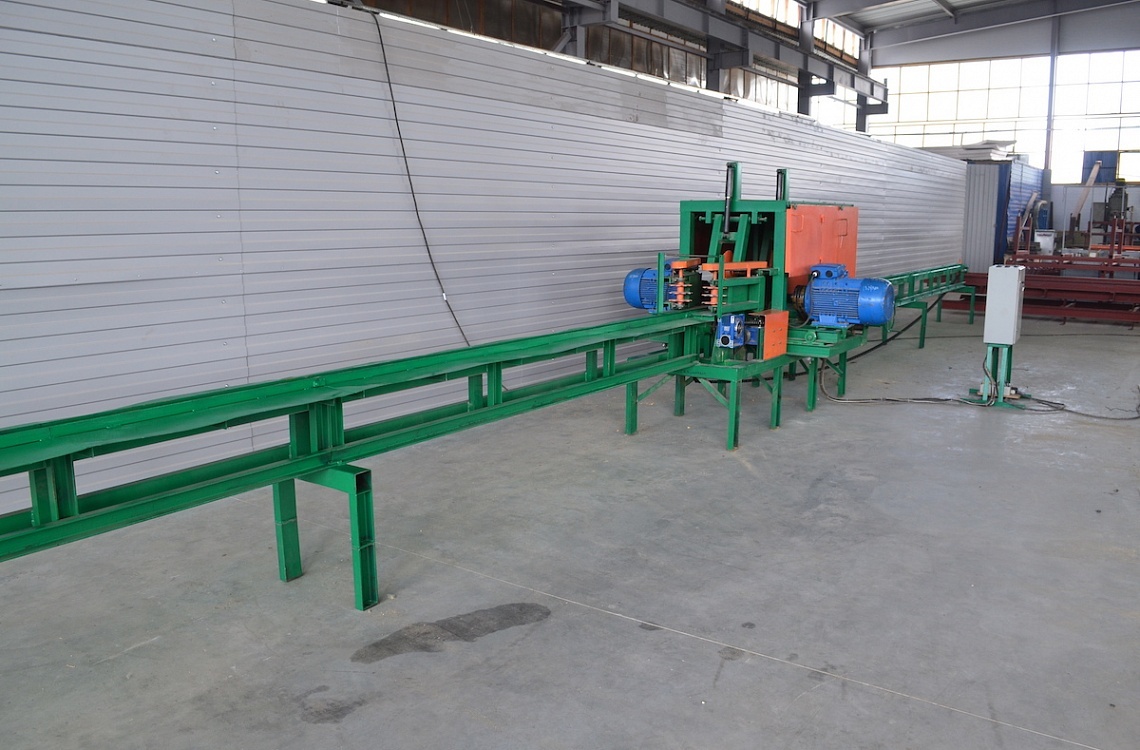

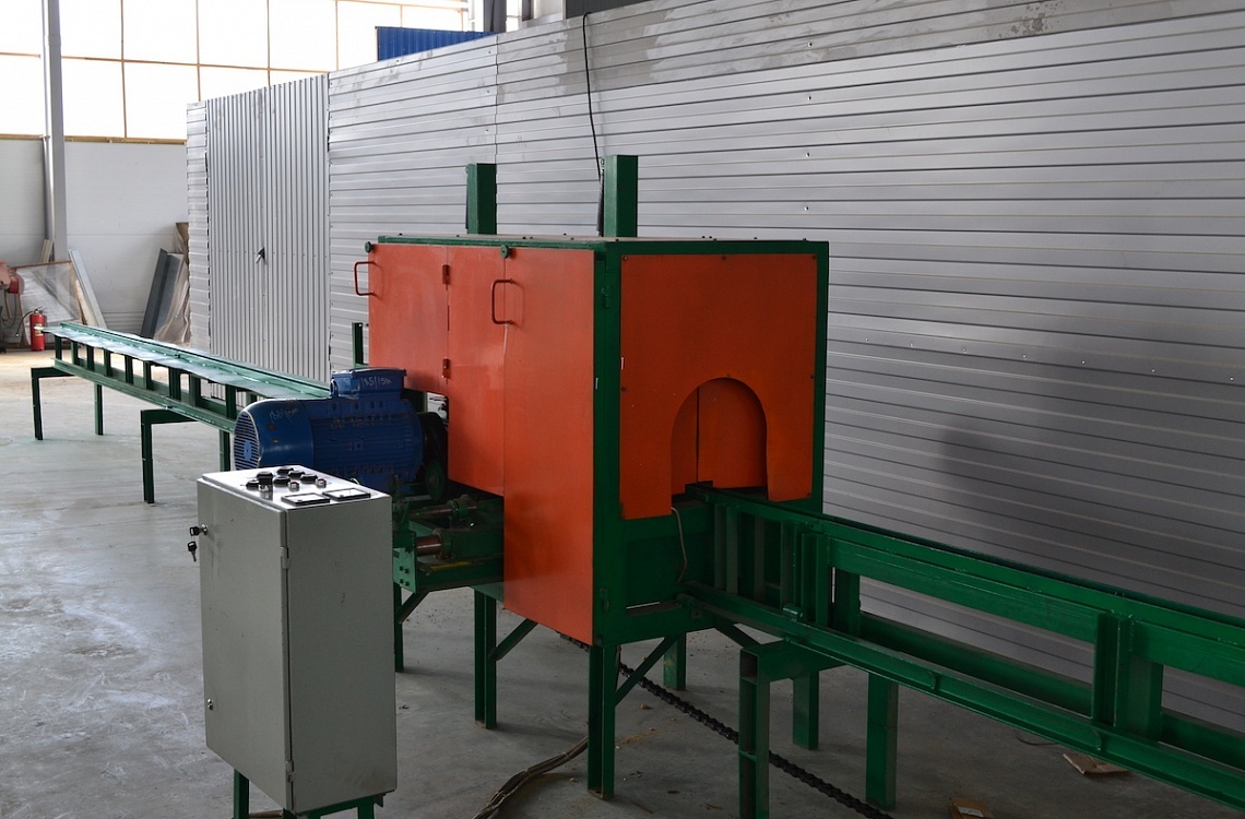

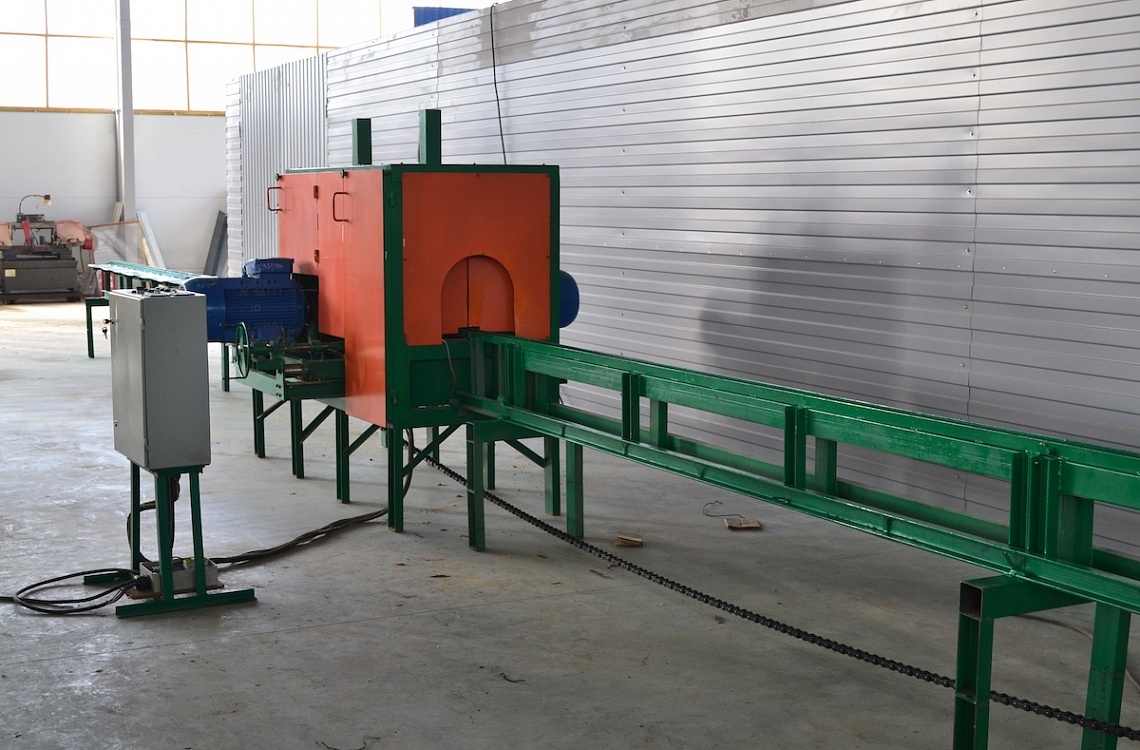

Двухпильный лафетник «Алтай-Мамонт» с быстроустанавливаемыми размерами между пилами и автоматической подачей заготовки предназначен для распиловки (продольного резания) тонкомерных брёвен...
Станкофф.RUСТАНОК ДЛЯ РАСПИЛОВКИ ТОНКОМЕРНЫХ БРЕВЕН «МАМОНТ»
Бревнопильные станки «Алтай-Мамонт» для распиловки тонкомерных брёвен, диаметром до 260 мм.
Станок дисковый одновальный бревнопильный Алтай-Мамонт

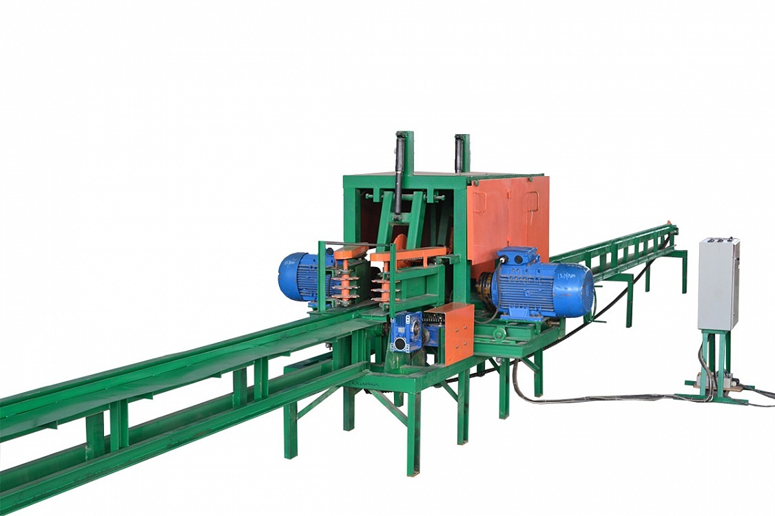

Двухпильные лафетники «Алтай-Мамонт» с быстроустанавливаемыми размерами между пилами и автоматической подачей заготовки предназначены для распиловки (продольного резания) тонкомерных брёвен (диаметром до 260 мм) с целью получения обрезного пиломатериала (лафет, брус, обрезные доски, рейки).

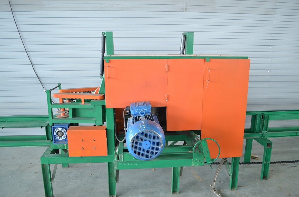

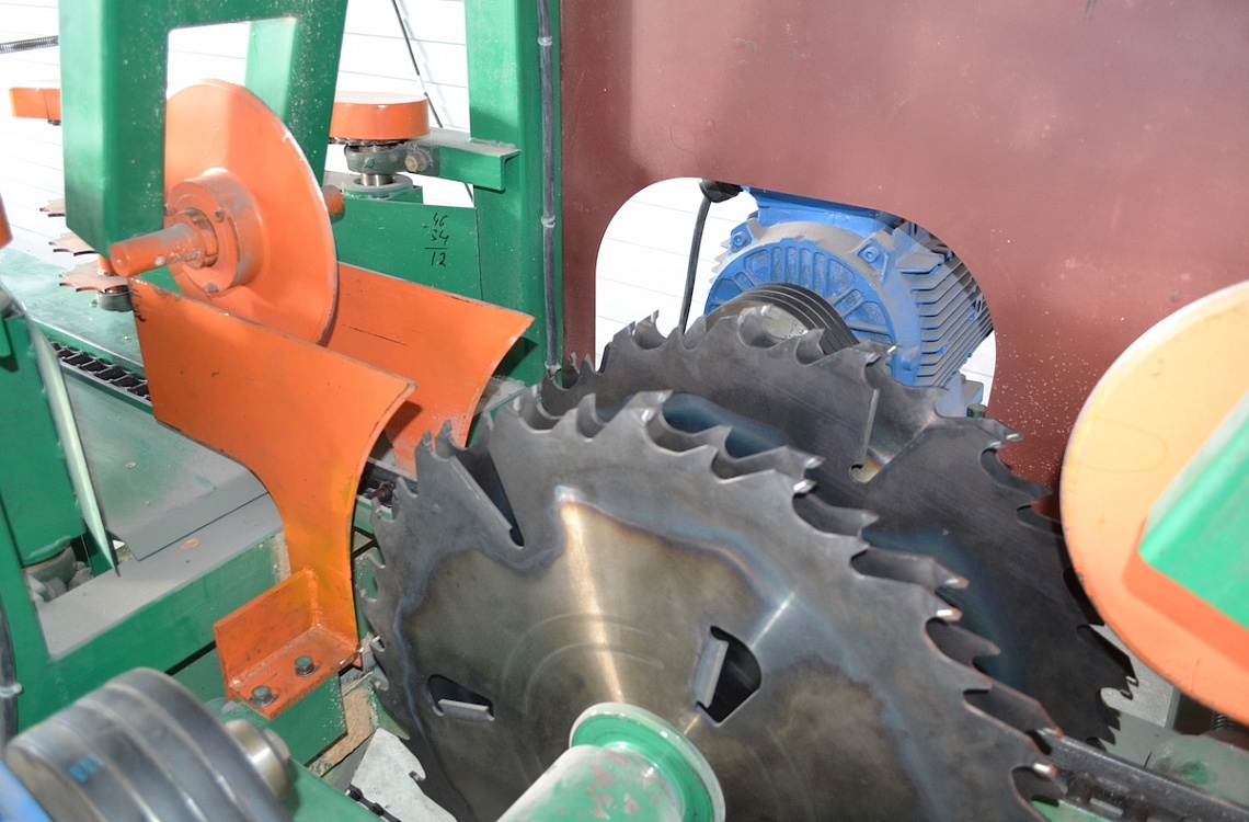

Каждый из двух шпинделей дисковой пилы приводится в движение через ременную передачу от электродвигателя мощностью 15 - либо 18 кВт.
Обладает высокой производительностью за счет симметричной резки заготовок с двух сторон за один проход. Размер между пилами устанавливается вращением рукоятки со стороны оператора. Пилы расходятся и сходятся симметрично относительно продольной оси станка.
Бревно укладывается по центру стола и обрезается сразу с двух сторон при подаче в пильный блок. Прижим заготовки обеспечивается прижимными дисками по центру - перед заходом в пильный блок и при выходе из него.

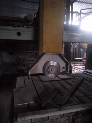

Продаю станок для распиловки каменных блоковАртикул: 5110Автоматический промышленный станок для распиловки каменных блоков с диаметром фрезы 1,6–2 м и длиной пропила до 2,5 м. Станок полностью...
