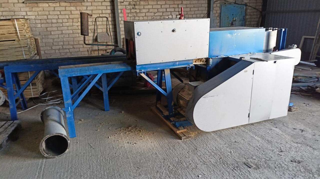

Станок многопильный дисковой, предназначен для продольной распиловки бревен с целью получения лафетов и необрезных досок. Подача сырья в пильный блок, осуществляется с помощью гусеничной...

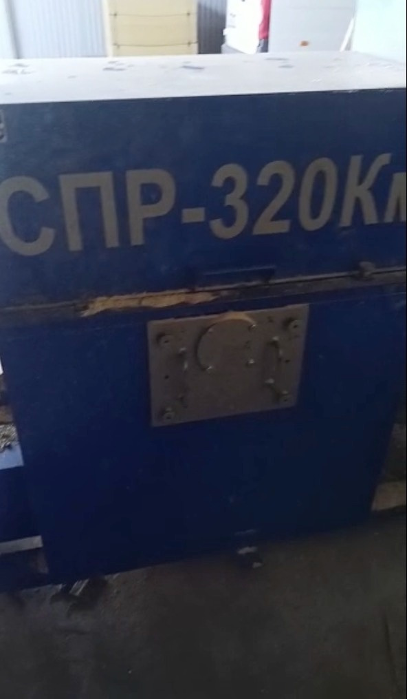

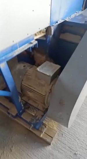

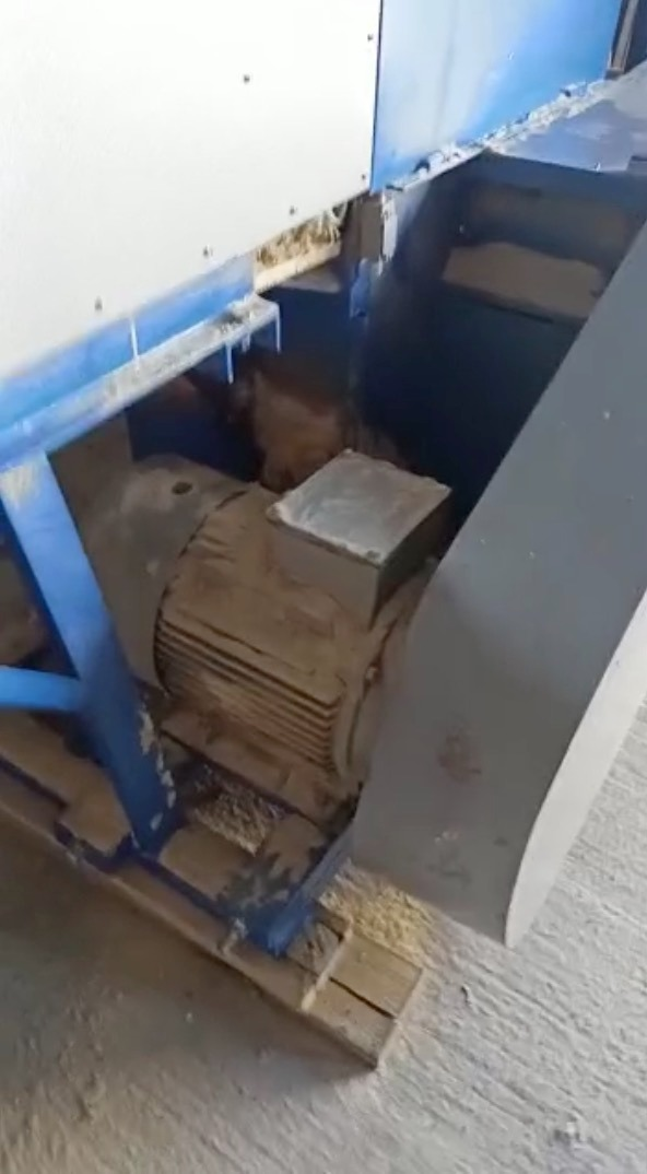

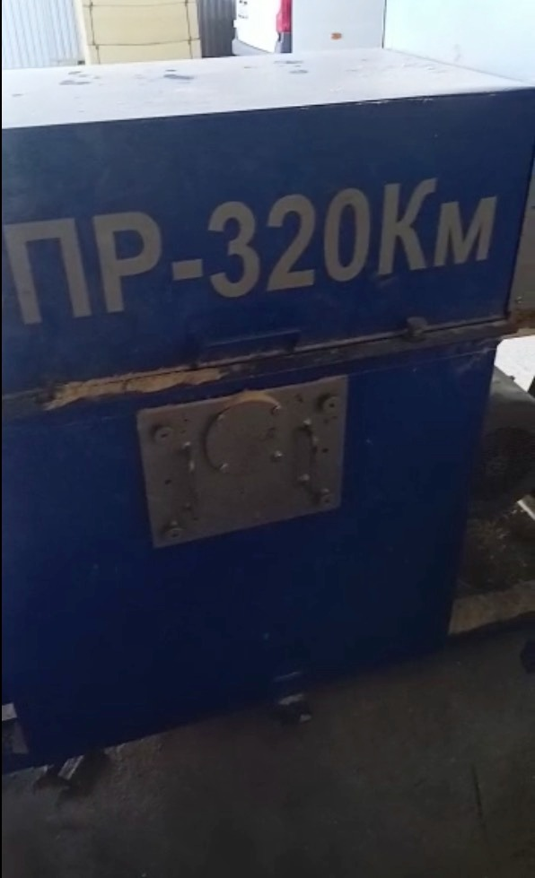

Предлагаем приобрести бывший в употреблении станок для распиловки бревен СПР-320Км
Находимся в Кировской области.
Оборудование на данный момент отключено от линии и содержится на хранении в теплом помещении.
Возможно подключение к электросети для демонстрации в работе.
Станок новый, без наработки, ещё даже на гарантии.
К станку есть все документы, а также дополнительно (за отдельную плату) - пилы, оснастка и прочая околостаночка.
Оплата - только по безналу, отгрузка - в любой регион России и стран ЕАЭС.
Заинтересованному покупателю найдем необходимый транспорт для доставки оборудования и аккуратно погрузим на транспортируемое средство.

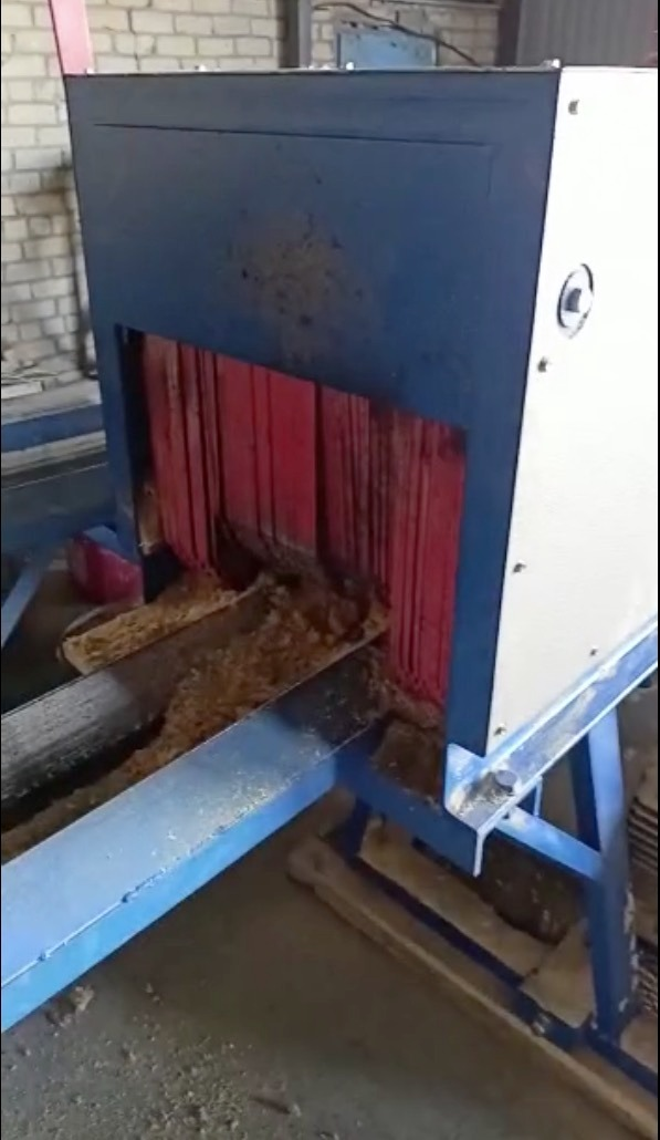

Данный станок разработан специально для рационального распила тонкого круглого леса на двухкантный брус и горбыль, а также раскроя бруса на обрезную доску двумя дисковыми пилами. Идеальным для этой цели является лес диаметром 180 - 250 мм, а при соответствующих пилах и до 320 мм. Производительность станка зависит, в первую очередь, от загрузки и диаметра подаваемого кругляка. Подача плавно регулируется до 30 м/мин.
Область применения:
Применяется в лесопильных цехах малой производительности, используется как головное оборудование в технологической цепи: бревнопильный станок - многопильный станок – кромкообрезной станок - ребровогорбыльный станок.
