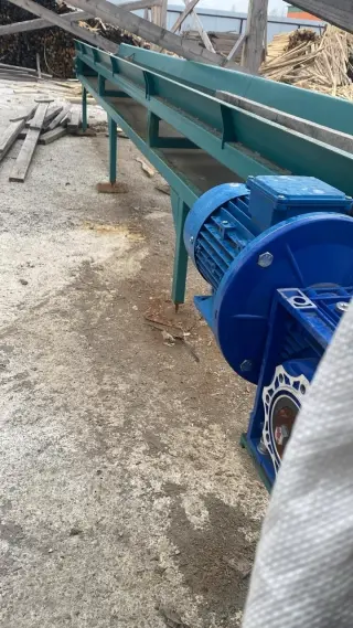

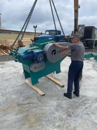

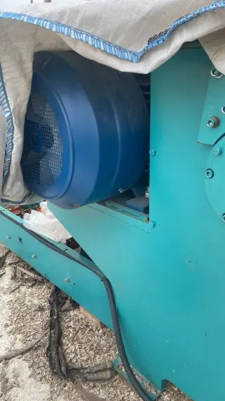

Станкофф.RUПродаётся барабанная рубительная машина для производства щепы Cronver BRM 45, российского производства. Состояние б/у, рабочая.
Предназначена для интенсивной переработки древесных отходов — стволов, веток, горбыля, тонкомера — в технологическую или топливную щепу. Применяется на лесопильных предприятиях, котельных, пеллетных заводах.
Принцип работы: сырьё подаётся на конвейер, прижимной маятник обеспечивает равномерный захват, материал поступает на вращающийся барабан с ножами, готовая щепа выгружается под действием центробежной силы.
Технические характеристики:
— Размер загрузочного окна: 400 × 170 мм
— Максимальный диаметр сырья: 150 мм
— Производительность: 15 м³/час
— Мощность основного двигателя: 45 кВт
— Суммарная потребляемая мощность: 51,7 кВт
— Диаметр барабана: 500 мм
— Количество ножей: 6 шт.
— Размер получаемой щепы: 20–60 мм (регулируется ситом)
— Питание: 380 В
Преимущества: бесступенчатая регулировка скорости подачи, встроенная защита двигателя от перегрузок, лёгкий доступ для замены ножей, монтаж без заглубления под выгрузной конвейер.
