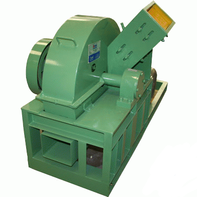

Дробильный станок DSK-16 применяется для переработки путем измельчения побочных продуктов процесса обработки древесины и элементов, не используемых при производстве изделий и деталей, с целью изготовления технологической щепы, применяемой в качестве основного материала при производстве прессованных древесных материалов. Имеет встроенный вентилятор. Приводом дробилки является электродвигатель.
Достоинства
- компактная конструкция (1680х690х900 мм) обеспечивает возможность использования данной установки на ограниченных производственных площадях;
- высокая производительность оборудования (8—15 кубических метров в час);
- электрический двигатель мощностью 15 кВт обеспечивает стабильное и равномерное вращение ротора со скоростью 700 оборотов в минуту, гарантируя высокое качества и скорость обработки материала;
- безопасность эксплуатации.
| Технические характеристики дробилки древесных отходов DSK-16 | |
Наибольший размер перерабатываемых отходов в комле (или отдельных сучьев), мм | 100 |
Размеры получаемой щепы, мм | |
- длина | 18 - 33 |
- толщина | 5 - 8 |
Диаметр ножевого диска, мм | 630 |
Число ножей, шт | 3 |
Сечение загрузочного отверстия, мм | 130х150 |
Производительность, м3/час | 0,5 - 1,5 |
Частота вращения ротора, об/мин | 700 |
Мощность электродвигателя, кВт | 15 |
Габариты, мм | 1680х690х900 |
Масса, кг | 805 |
