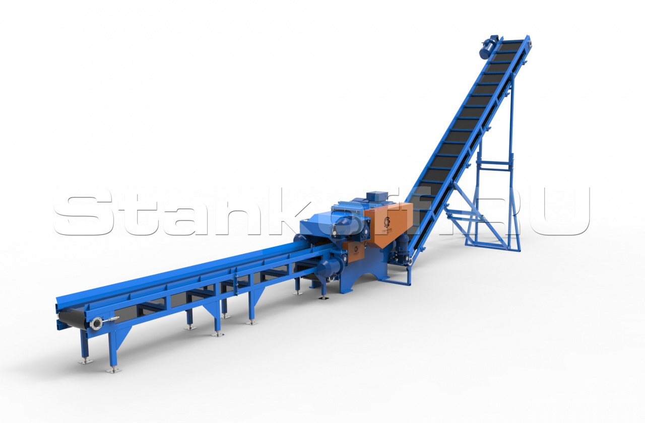

Барабанная рубительная машина МРБ 30

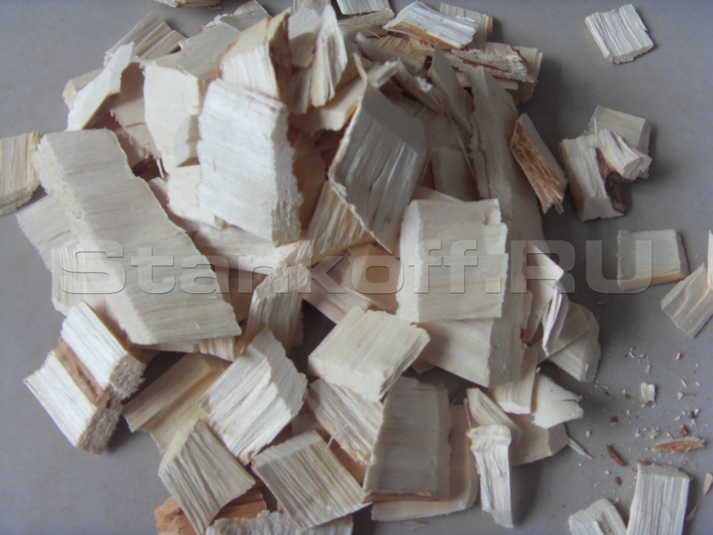

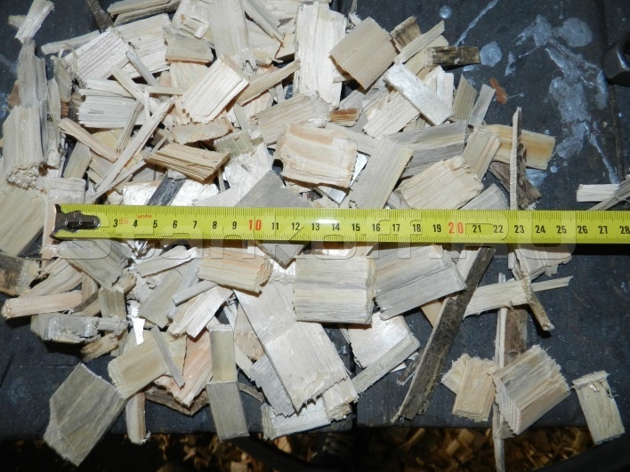

Барабанная рубительная машина - предназначена для промышленной утилизации кусковой древесины путем измельчения в щепу. Измельчитель оснащен прижимными зубчатыми валами, которые обеспечивают захват материала с целью дальнейшего перемещения в камеру дробления. Получаемая фракция щепы настраивается с помощью сито, скорости подачи транспортера и рябух в диапазоне от 10 до 60 мм.

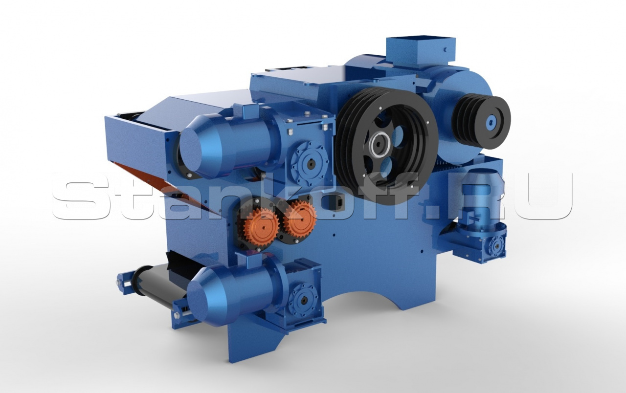

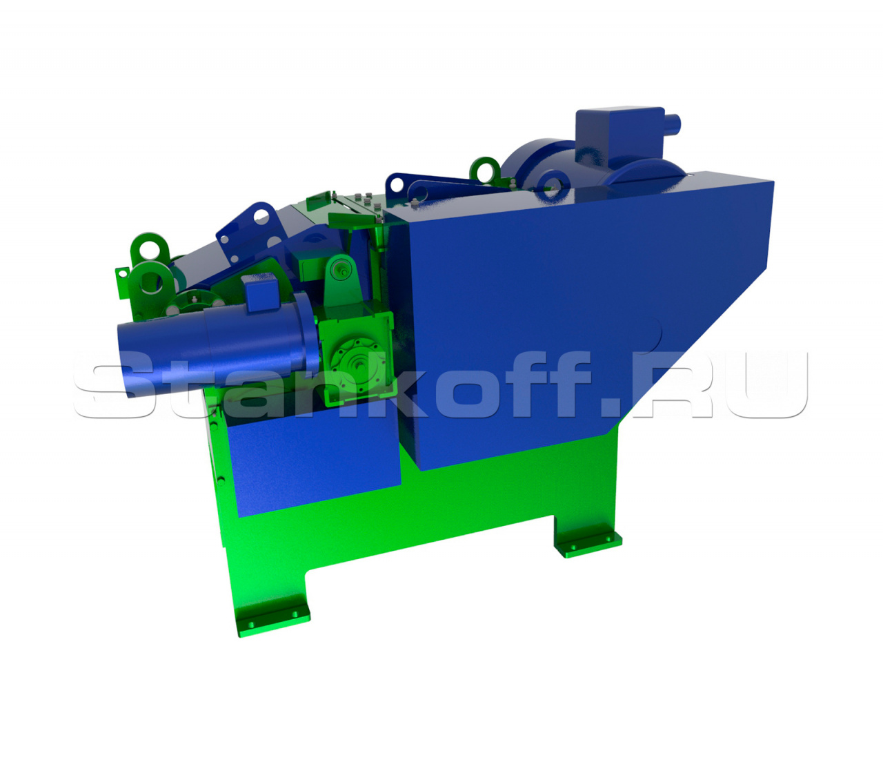

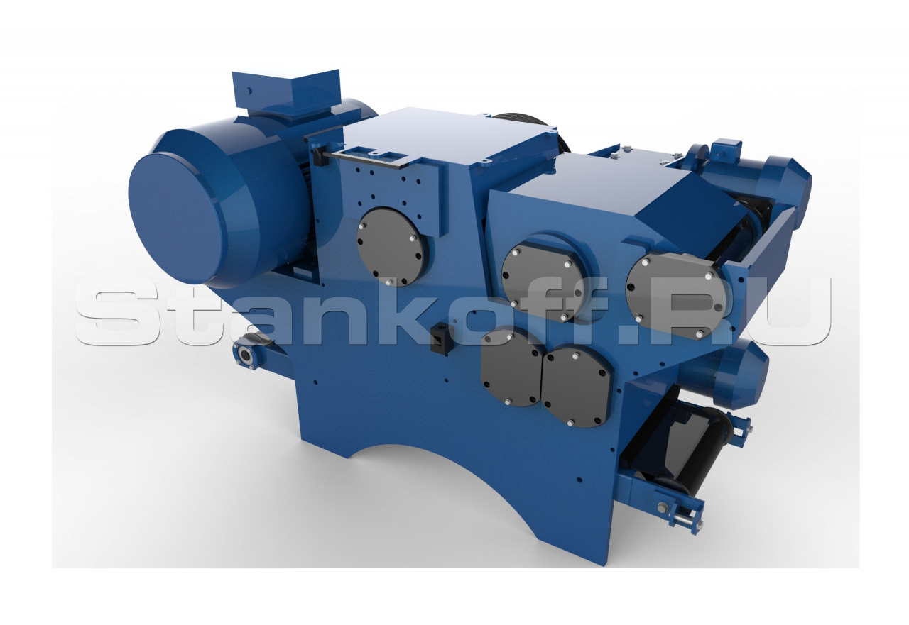

Размер приёмного окна, мм 320 х 135
Мощность основного двигателя, кВт 30 (380 В)
Производительность, тонн/час до 4
Максимальный размер для измельчения, мм до 130
Тип измельчителя ножевой, барабанный
Диаметр барабана, мм 400
Скорость вращения барабана, об/мин 550
Количество рубительных ножей, шт 6
Длина ножа, мм 160
Материал ножей сталь 6ХС
Тип захвата автоматический захват с помощью прижимных валов (рябух)
Мощность привода верхнего прижимного вала (рябухи), кВт 1,5 (380 В)
Мощность привода нижнего прижимного вала (рябухи), кВт 1,5 (380 В)
Способ выгрузки выгрузка из камеры измельчения на нижний транспортер
Мощность привода нижнего транспортера, кВт 1,5 (380 В)
Суммарная потребляемая мощность, кВт 34,5 (380 В)
Размер получаемой щепы, мм от 10 до 60 (регулируется скоростью подачи и ситом)
Цветовая схема покраски оборудования синий + зеленый
Комплектация Гидроцилиндр, очистители, реактивные тяги, ЗИП, калибровочное сито, конвейер 1,718м
Размеры, м 1,8 х 1 х 1,2
Вес, кг 2300
