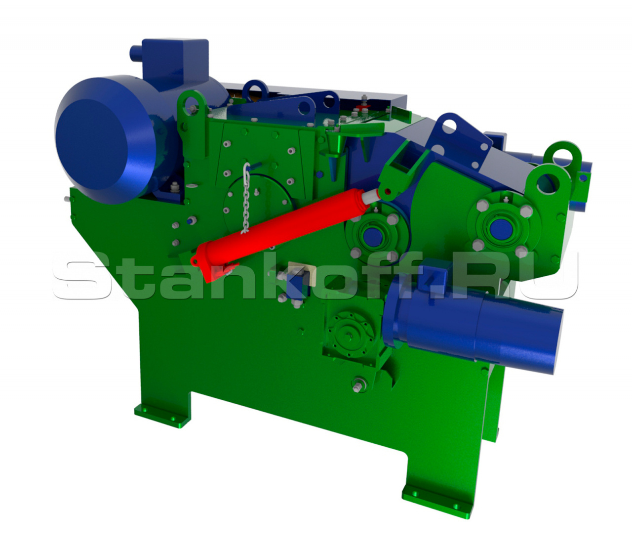

Барабанная рубительная машина МРБ 55

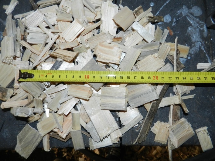

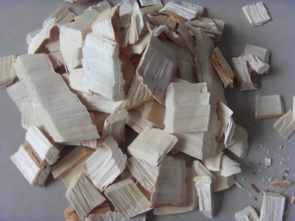

Барабанная рубительная машина мод. МРБ 55 - предназначены для промышленной утилизации кусковой древесины путем измельчения в щепу. Измельчитель оснащен прижимными зубчатыми валами, которые обеспечивают захват материала с целью дальнейшего перемещения в камеру дробления. Получаемая фракция щепы настраивается с помощью сито, скорости подачи транспортера и рябух в диапазоне от 10 до 60 мм.
Применение готовой продукции
  • дальнейшая переработка в топливные гранулы и брикеты;
  • использование в качестве топлива;
  • использование в производстве плит OSB и ДСП;
Потребители готовой продукции
  • производители топливных гранул и пеллет;
  • производители плит OSB и ДСП;
  • котельные с котлами под щепу и гранулы;
  • мясокомбинаты и другие предприятия пищевой промышленности (использующие щепу для копчения).
Получаемая продукция

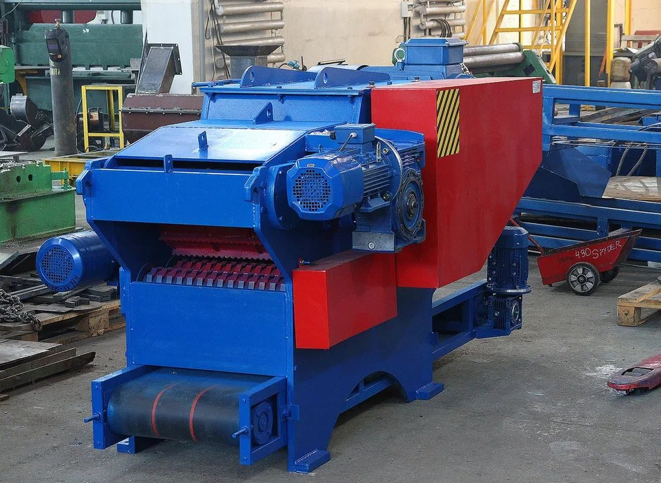

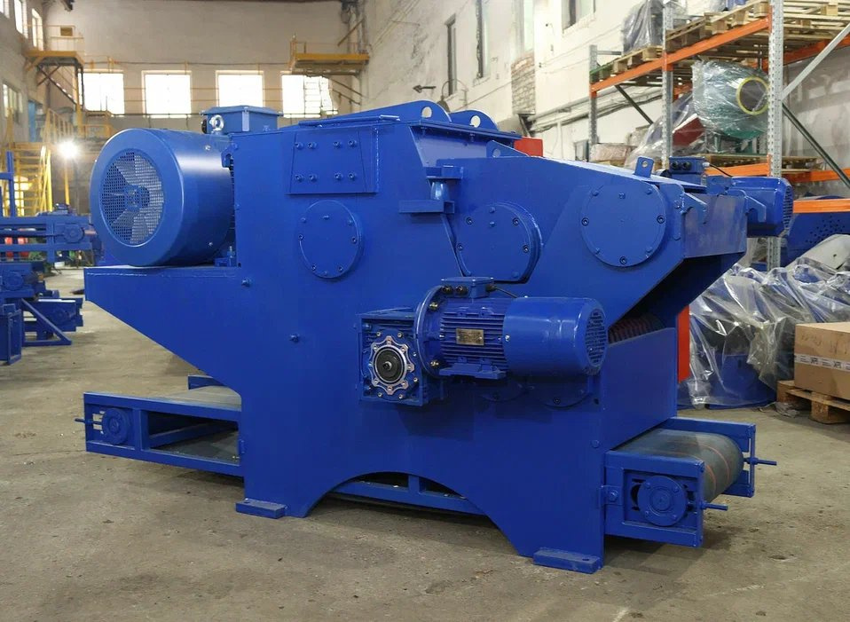

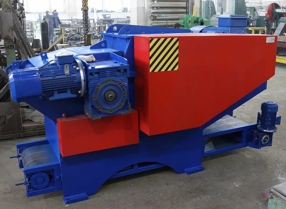

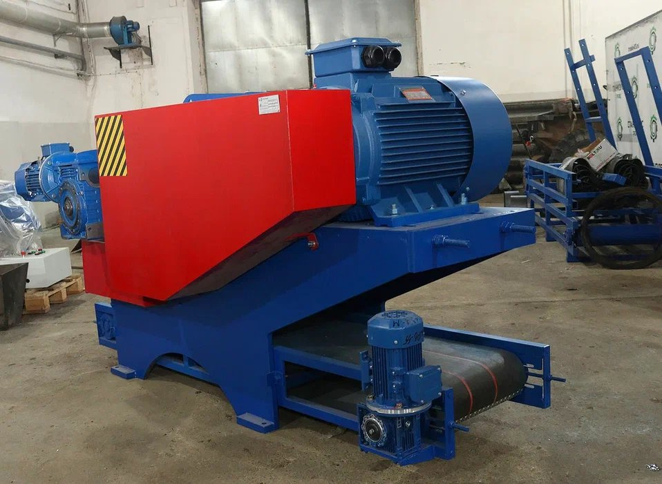

Размер приёмного окна, мм 570 х 245
Мощность основного двигателя, кВт 55 (380 В)
Производительность, тонн/час до 8 тонн/час
Диаметр измельчаемого материала, мм до 240
Тип измельчителя ножевой, барабанный
Диаметр барабана, мм 600
Скорость вращения барабана, об/мин 550
Количество рубительных ножей, шт 6
Длина ножа, мм 280
Материал ножей сталь 6ХС
Тип захвата автоматический захват с помощью прижимных валов (рябух)
Мощность привода верхнего прижимного вала (рябухи), кВт 4 (380 В)
Мощность привода нижнего прижимного вала (рябухи), кВт 3 (380 В)

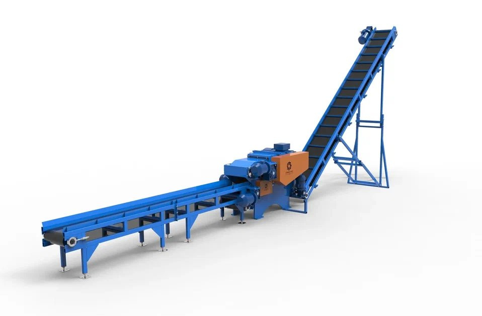

Способ выгрузки выгрузка из камеры измельчения на нижний транспортер
Мощность привода нижнего транспортера, кВт 1,5 (380 В)
Суммарная потребляемая мощность, кВт 63,5 (380 В)
Размер получаемой щепы, мм от 10 до 60 (регулируется скоростью подачи и ситом)
Цветовая схема покраски оборудования синий + зеленый
Размеры, м 2,32 х 1,2 х 1,45
Вес, кг 4200
