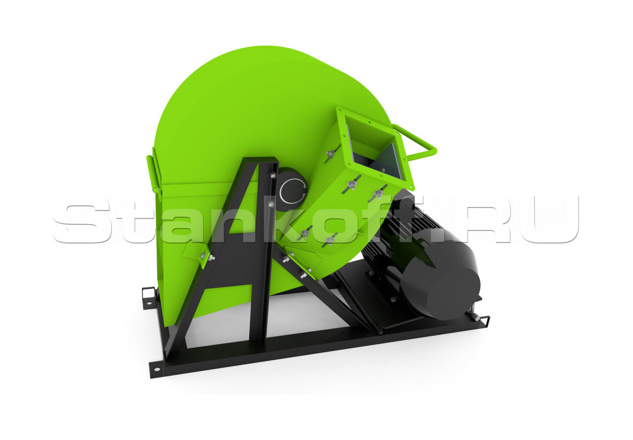

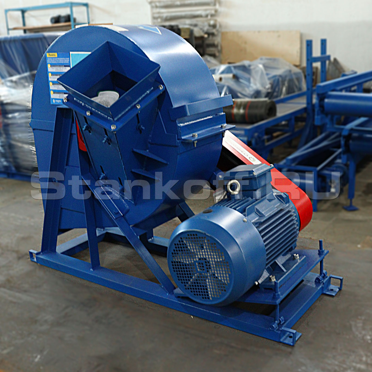

Размер приёмного окна, мм 188 х 175
Мощность двигателя, кВт 18,5 (380 В)
Производительность , кг/час До 2000
Диаметр измельчаемого материала, мм До 170
Расположение приёмного окна Вертикально-наклонное
Тип измельчителя Ножевой, диско-молотковый
Диаметр диска, мм 600
Количество оборотов диска, об/мин До 1500
Количество рубительных ножей, шт 3
Длина ножа, мм 240
Материал ножей Сталь 6ХС
Количество молотков, шт 24
Количество контр-ножей, шт 1
Способ передачи энергии Клиноремённая передача
Размер выгрузного окна, мм 300 х 205
Высота выброса продукции (от земли), мм 140
Размер получаемой щепы, мм от 5 до 35 (регулируется ситом и вылетом ножей)
Цветовая схема покраски оборудования Зеленый + синий
Комплектация Калибровочное сито - 25 мм
Размеры, мм 1350 х 770 х 1050
Вес, кг 440
