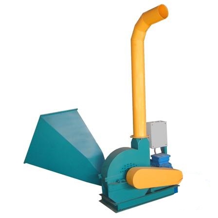

Дисковая рубительная машина (дробилка) RM-165
Рубильная машина предназначена для переработки древесных отходов (вершины деревьев, крупные сучья, отходы лесопиления) в техническую щепу. Машина имеет привод от электродвигателя через клиноременную передачу, бункер для ручной подачи.
Схема обработки
Преимущества
  • безопасность функционирования;
  • механизмы установки функционируют от электрического двигателя мощностью 15 кВт посредством клиноременной передачи, что гарантирует стабильность и равномерную работу оборудования;
  • система ручной подачи материала позволяет контролировать скорость работы установки;
  • увеличенная скорость вращения ротора (1000 оборотов в минуту) обеспечивает высокую производительность установки (от 3 до 10 кубических метров в час).
Область применения
Используется на различных деревообрабатывающих предприятиях для измельчения древесных отходов, срезки, горбыля в щепу.
Дополнительная комплектация
Измельчитель можно дооснастить: загрузочным и разгрузочным транспортерам, опцией для работы в минусовых температурах и другими опциями.
Технические характеристики RM-165
- производительность м³/час 3-10
- количество ножей шт 2
- сечение загрузочного отверстия мм 165х165
- диаметр ножевого диска мм. 600
- мощность электродвигателя кВт. 15
- частота вращения ротора Об/мин 1000
- длина щепы мм 15
- Габариты мм 1800/1750/2380
- Масса кг 480
