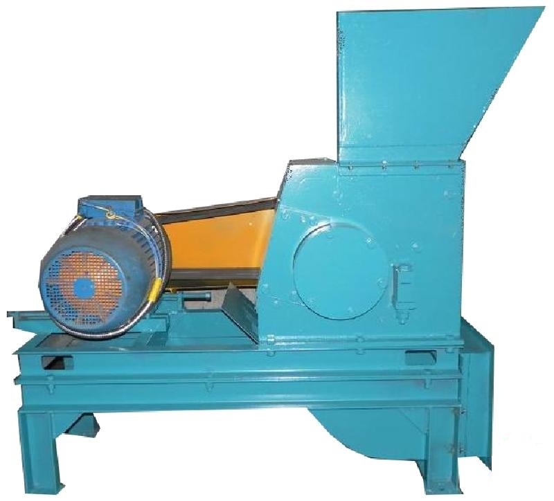

Барабанная дробилка RM-300
Машина предназначена для измельчения мелких кусковых древесных отходов в щепу. Размер измельчаемого сырья в сечении 200*150 мм.  Однородность получаемой фракции – 100%. Получаемая щепа применяется в автоматических подачах в котельные на древесных отходах, в производстве ДСП, арболитовых плит и т.п. Машина позволяет решать проблему деревообработчиков с вырезкой сучков, обрезками торцов.  Машина РМ-1 малогабаритна, что немаловажно, ножи изготовлены из высокопрочной стали.
Получаемая фракция зависит от размеров ячеек установленного сита (по желанию заказчика), влажности и габаритов исходного сырья.

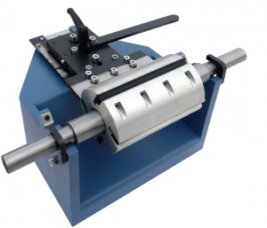

Комплект поставки – машина в сборе, шкаф управления, дополнительный комплект ножей, техническая документация. Дополнительно возможна поставка заточного устройства для ножей.
Удаление щепы может быть механизировано с помощью пневмотранспорта или ленточного транспортера.
