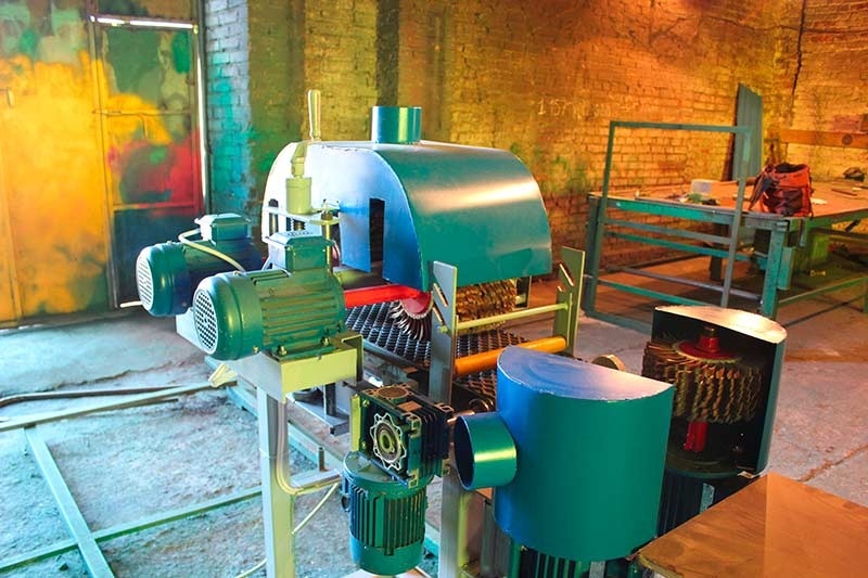

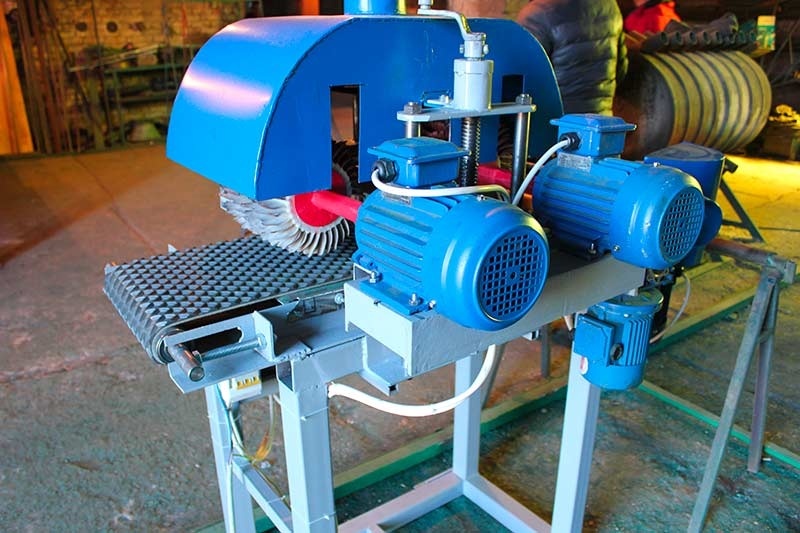

Шлифовальный станок с лепестково-щёточными барабанами СВАРОГ 3-300 трехсторонний с автоподачей
Назначение

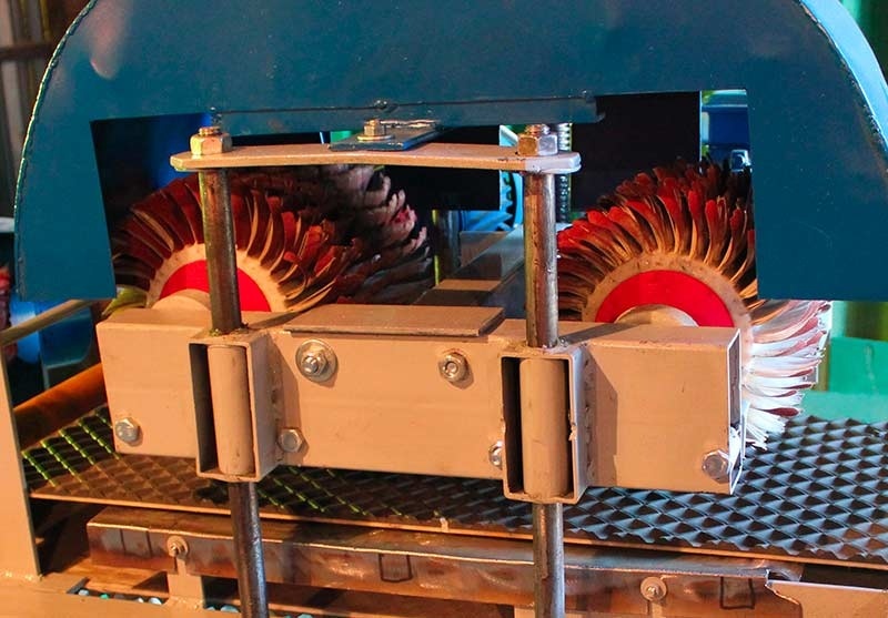

  • Трехстороннее шлифование плоских и профильных погонажных изделий, изготовленных из массива, МДФ или покрытых шпоном.
  • Подготовка поверхности под покраску.
  • Обдирка старой краски, лака, смолы и пр.
  • Трёхстороння полировка полировальными дисками.
Особенности и преимущества станка:
  • Высокая скорость обработки.
  • Компактная и простая конструкция.
  • Возможность применять большой перечень отечественного и импортного шлифовального инструмента.
  • Регулировка шпинделя по высоте позволяет работать с инструментом разной зернистости и диаметра с учётом износа шлифовальных дисков.
  • Уникальные абразивные щетки позволяют подобрать оптимальный режим обработки изделий, что даёт высокое качество обработки.
  • Высокопроизводительные электродвигатели приспособлены для продолжительной работы.
  • Автоподача увеличивает скорость обработки и облегчает труд работника.
  • Механический прижим на выходе заготовки.
Лепестковые щётки (шлифовальные головки) включены в комплект.
Необходимо подключение аспирации.

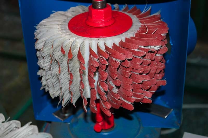

Лепестковая щётка (шлифовальная головка)
Диаметр 250 мм. Ширина 100 мм. Различная зернистость - от нулёвки до самой грубой.
Себестоимость обработки. Одной щёткой до полного износа можно обработать порядка 8000-10000 м.п. древесины. Если взять среднюю цифру износа в 9000 м.п., то получаем среднюю себестоимость обработки 1 м.п. с одной стороны в 39 копеек. Для сравнения - себестоимость обработки с двух сторон 1м.п. древесины шлифовальными кругами – 16 руб.
Возможна поставка проволочных щеток для браширования (искусственного состаривания) древесины.

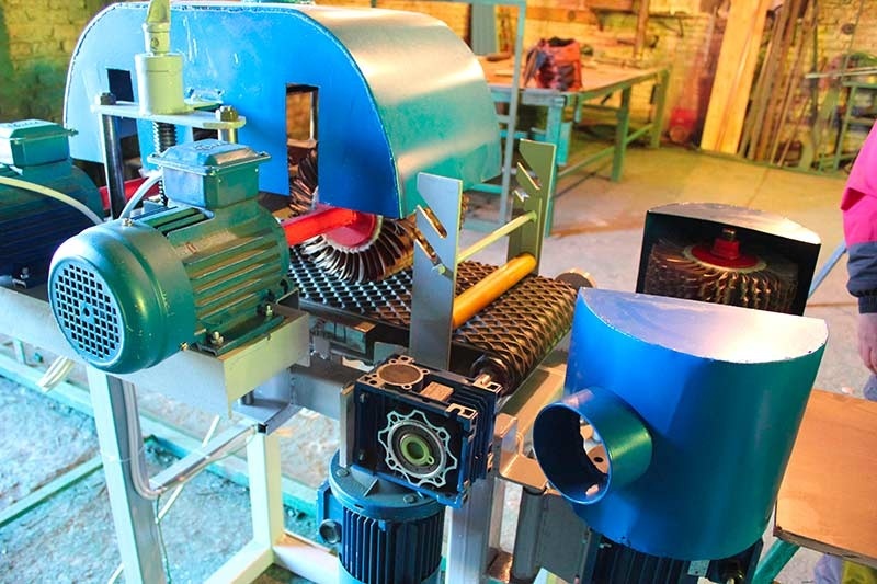

Ширина шлифования, мм 200
Минимальная длина заготовки, мм 60
Максимальная толщина заготовки 200
Диаметр шлифовальных щеток, мм 250
Ширина шлифовальных щеток, мм 100
Частота вращения барабанов, об/мин 1500
Скорость подачи, м/мин 8
Диаметр патрубков под аспирацию, мм 100
Кол-во шлифовальных щеток, шт. 6
Мощность двигателя подачи, кВт 0,5
Мощность электродвигателей вертикальных барабанов, кВт 1,1 (0,55х2)
Мощность электродвигателей горизонтальных барабанов, кВт 1,5 (0,75х2)
Напряжение питания, В 380
Габаритные размеры, мм 2200 х 880 х 900
Масса станка, кг 120
