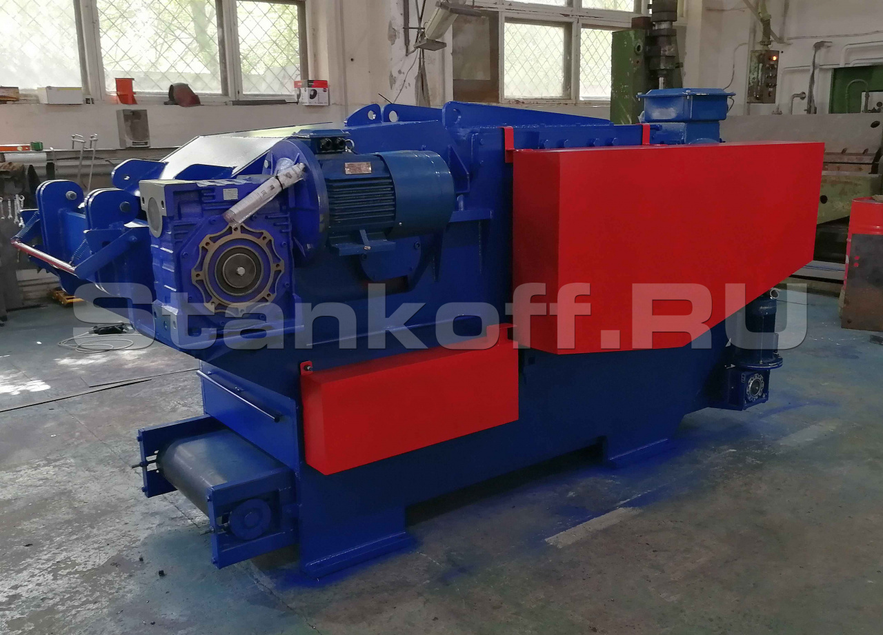

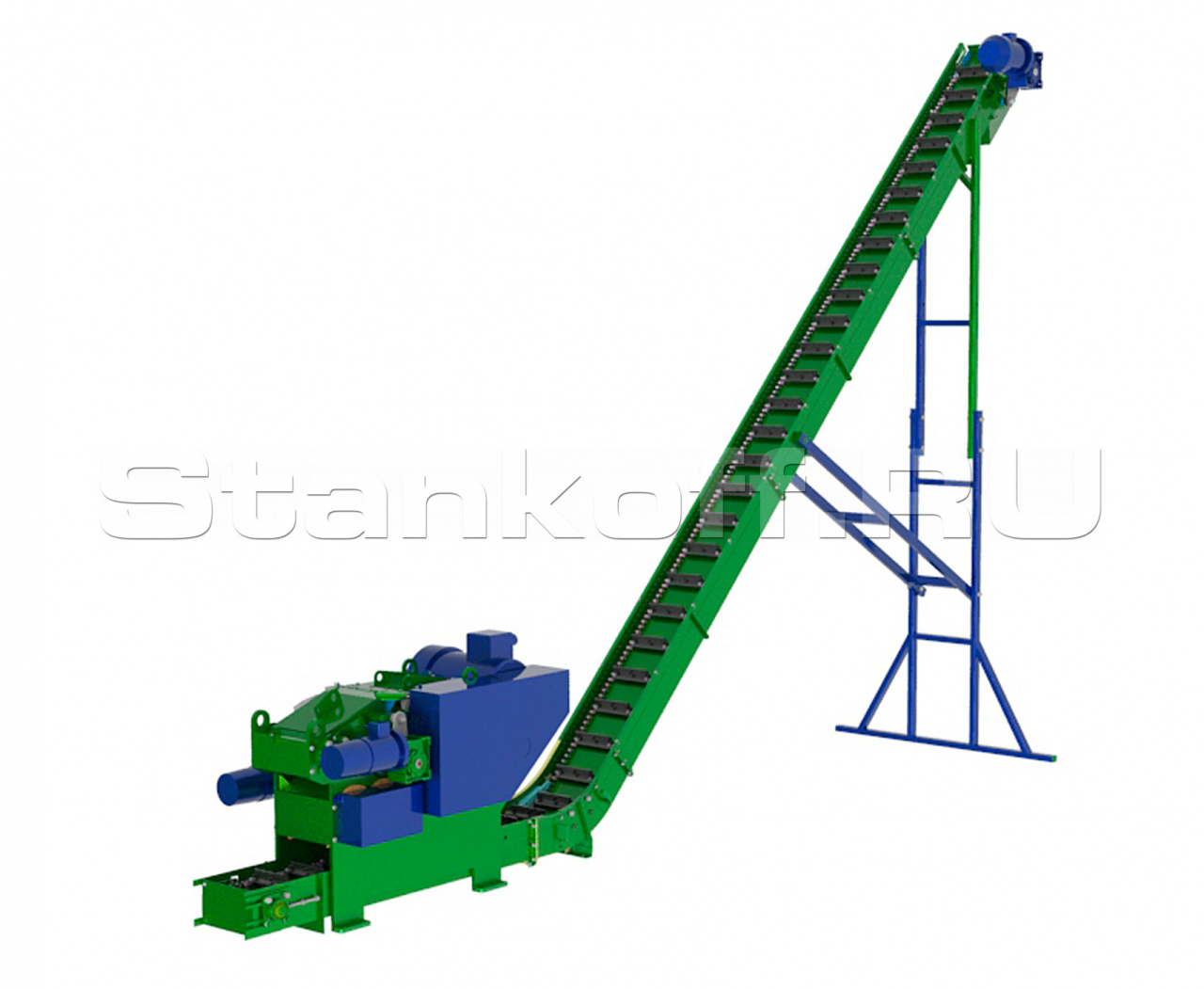

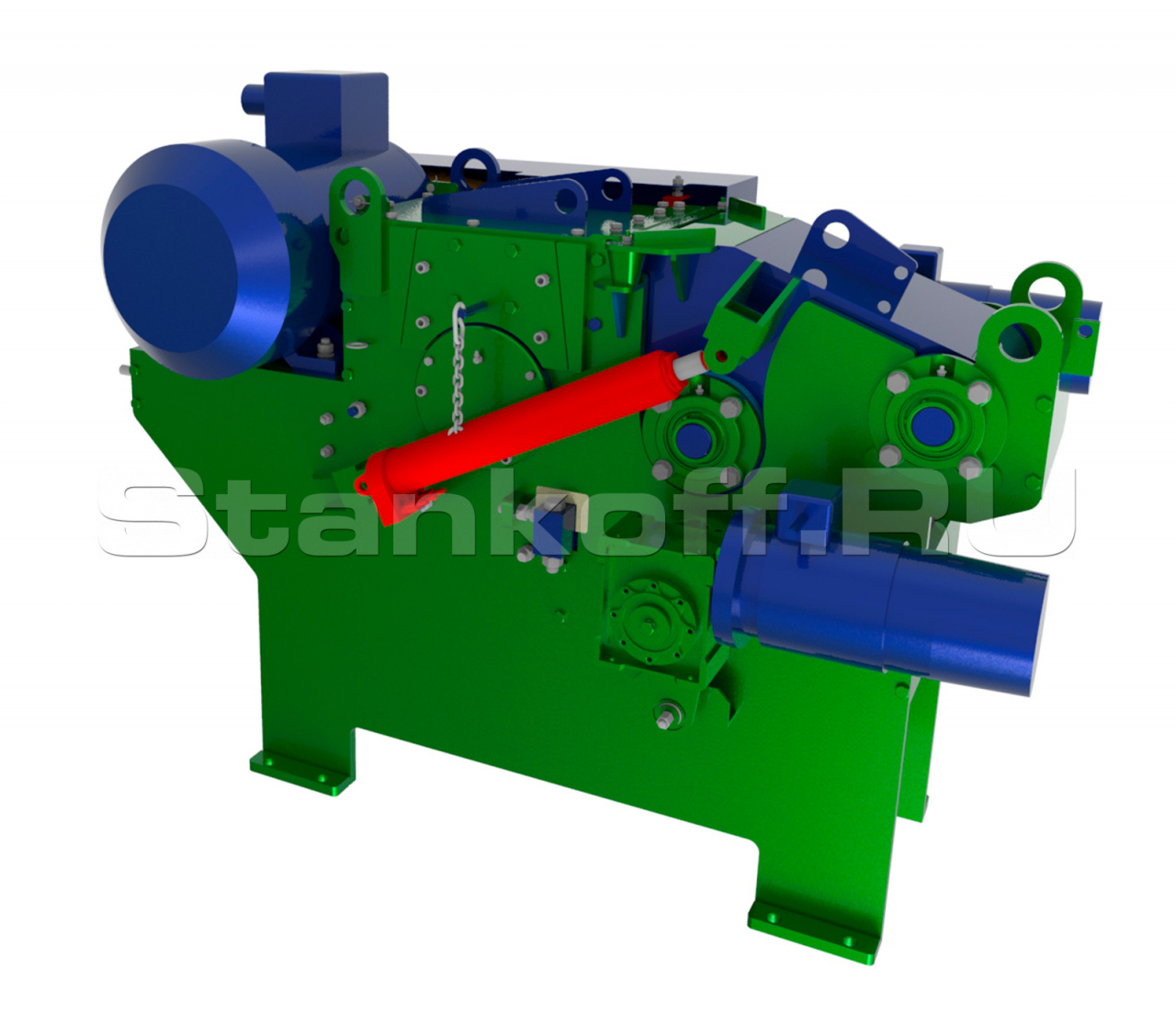

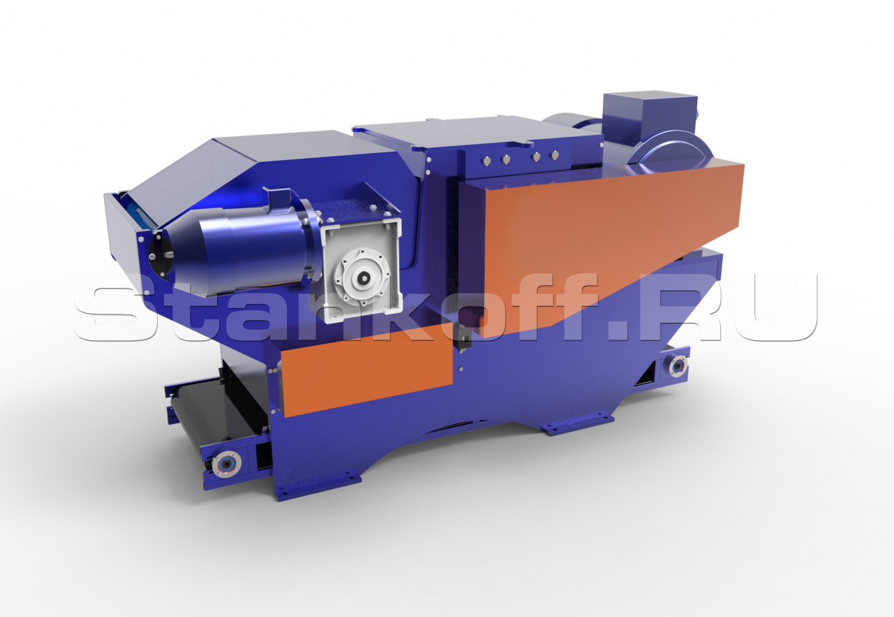

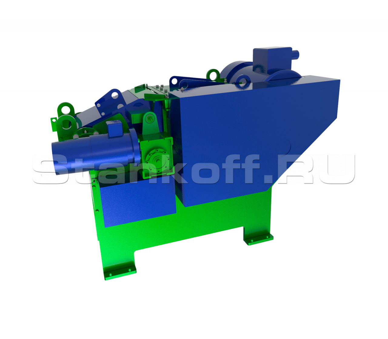

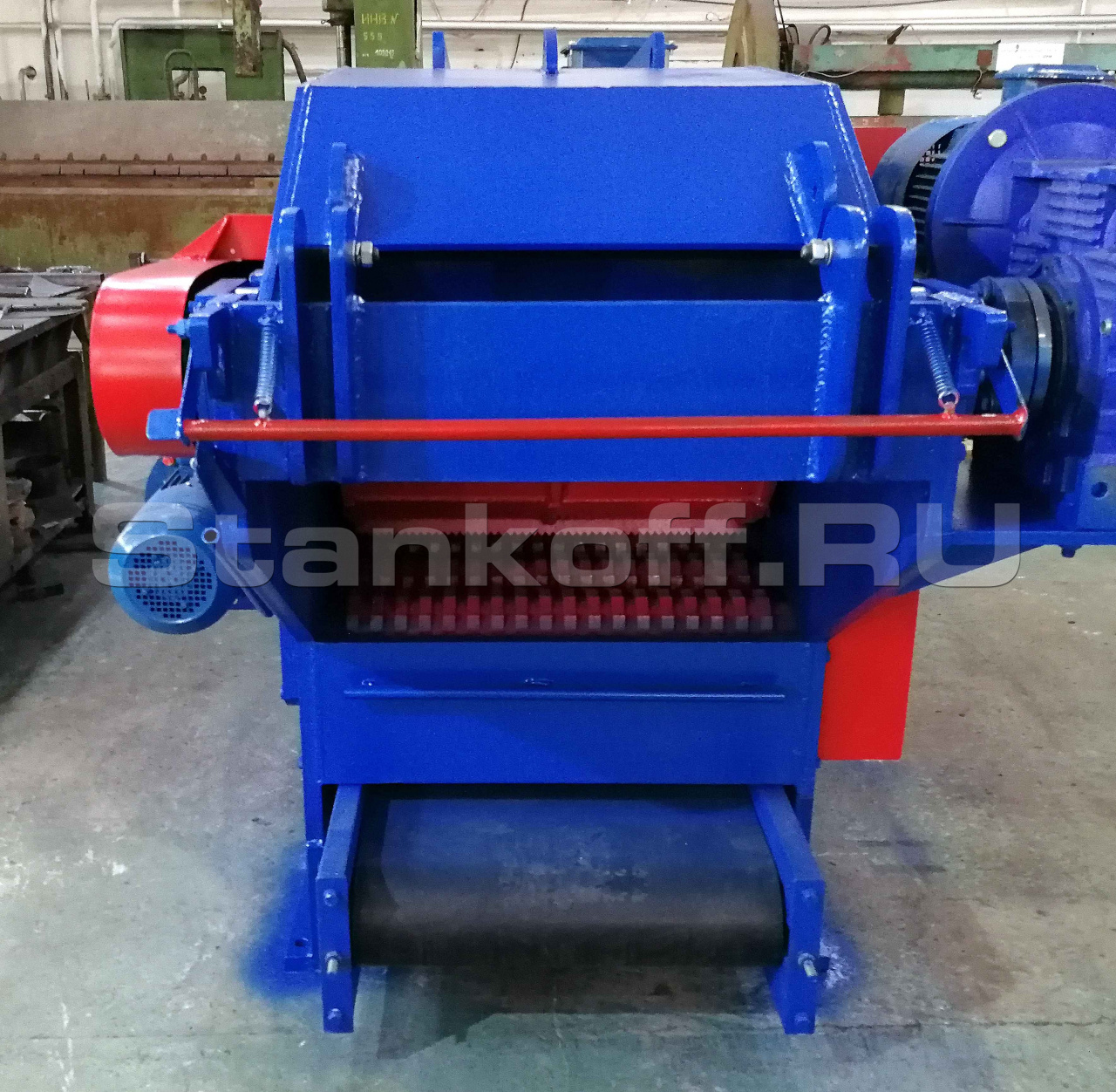

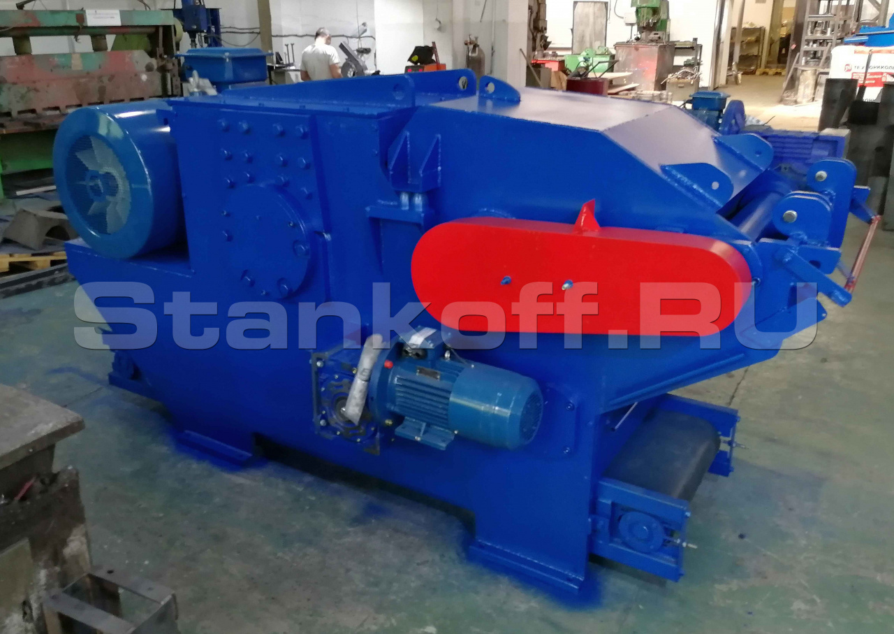

Барабанная рубительная машина МРБ 110

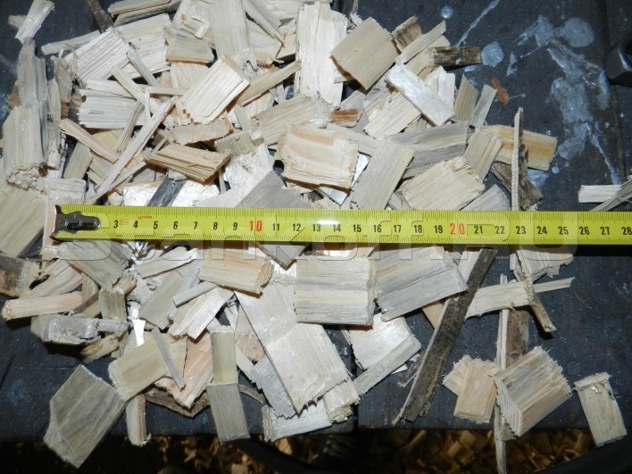

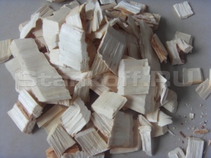

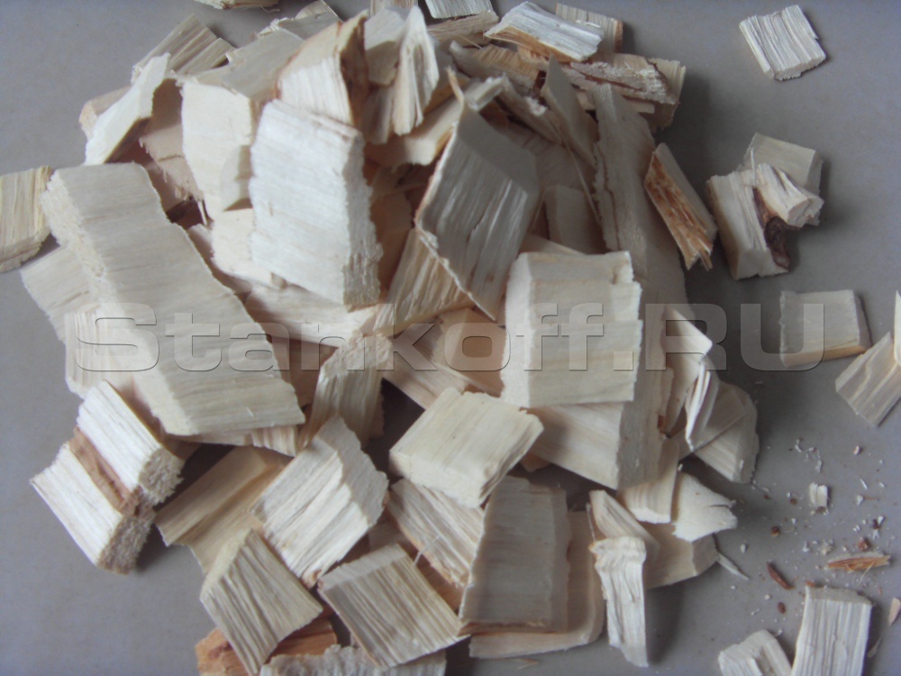

Барабанная рубительная машина МРБ 110 - предназначена для промышленной утилизации кусковой древесины путем измельчения в щепу. Измельчитель оснащен прижимными зубчатыми валами, которые обеспечивают захват материала с целью дальнейшего перемещения в камеру дробления. Получаемая фракция щепы настраивается с помощью сито, скорости подачи транспортера и рябух в диапазоне от 10 до 60 мм.
Применение готовой продукции
  • дальнейшая переработка в топливные гранулы и брикеты;
  • использование в качестве топлива;
  • использование в производстве арболитовых блоков;
  • использование в производстве плит OSB и ДСП;
Потребители готовой продукции
  • производители топливных гранул и пеллет;
  • производители арболитовых блоков;
  • производители плит OSB и ДСП;
  • котельные с котлами под щепу и гранулы;
  • мясокомбинаты и другие предприятия пищевой промышленности (использующие щепу для копчения).
Получаемая продукция

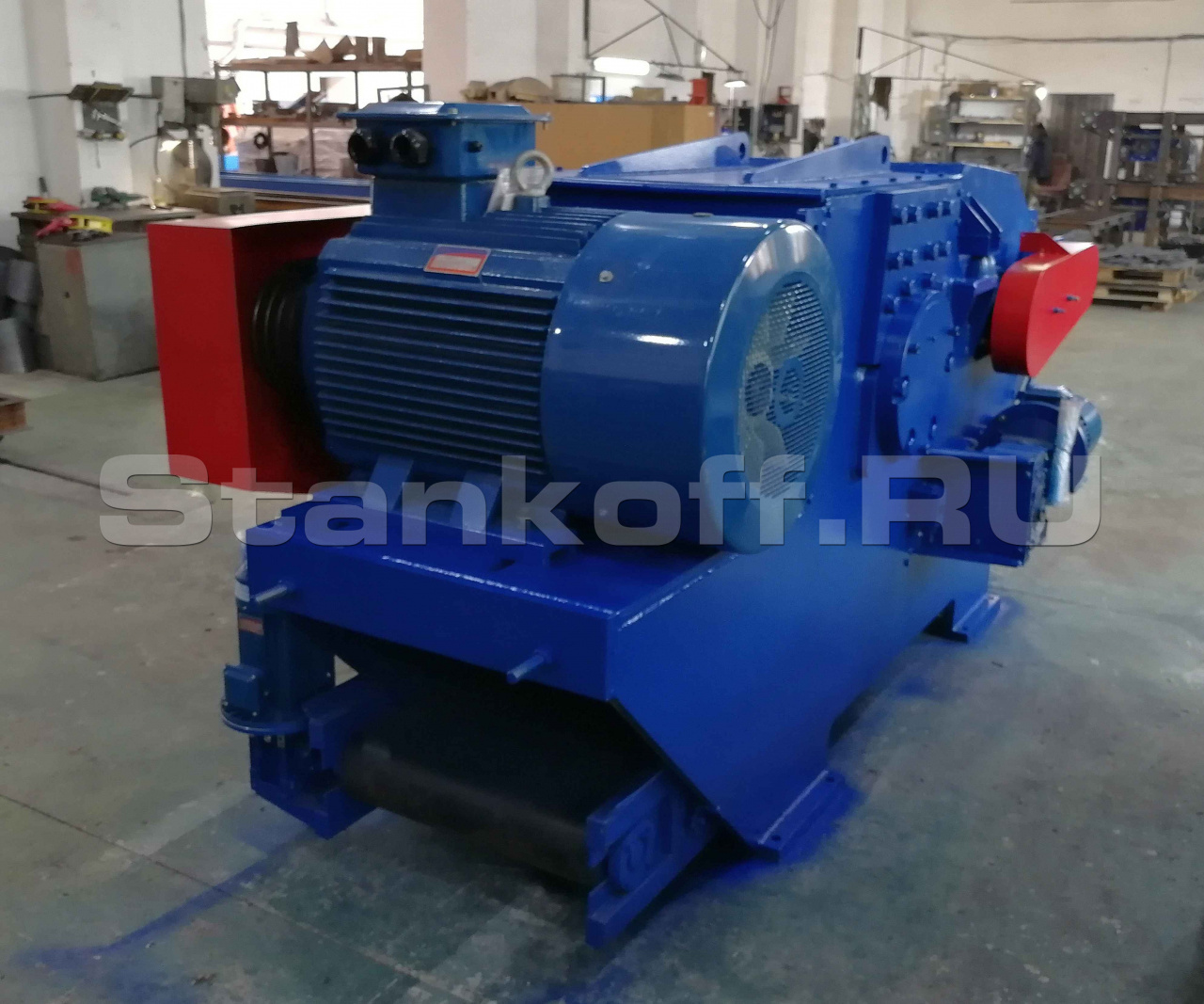

Размер приёмного окна, мм 732 х 390
Мощность основного двигателя, кВт 110 (380 В)
Производительность, тонн/час до 15
Диаметр измельчаемого материала, мм до 385
Тип измельчителя ножевой, барабанный
Диаметр барабана, мм 800
Скорость вращения барабана, об/мин 600
Количество рубительных ножей, шт 6
Длина ножа, мм 350
Материал ножей сталь 6ХС
Тип захвата автоматический захват с помощью прижимных валов (рябух)
Мощность привода верхнего прижимного вала (рябухи), кВт 7,5 (380 В)
Мощность привода нижнего прижимного вала (рябухи), кВт 5,5 (380 В)
Способ выгрузки выгрузка из камеры измельчения на нижний транспортер
Мощность привода нижнего транспортера, кВт 2,2 (380 В)
Суммарная потребляемая мощность, кВт 125,2 (380 В)
Размер получаемой щепы, мм от 10 до 60 (регулируется скоростью подачи и ситом)
Цветовая схема покраски оборудования синий + зеленый
Размеры, м 3,05 х 1,61 х 1,55
Вес, кг 6000
