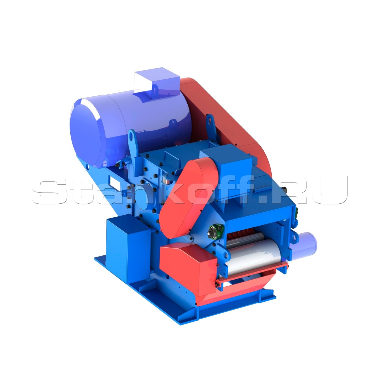

Рубительная машина барабанного типа РМ550
Рубительная машина барабанного типа РМ550 предназначена для переработки разных древесных отходов и обрезков с целью получения древесной массы, которую можно использовать в качестве топлива разных видов сооружений. Вид климатического исполнения УХЛЗ по ГОСТ 15150-69. При эксплуатации станка в помещении оно должно соответствовать зоне класса П-II согласно «Правилам устройства электроустановок (ПУЭ-85)».
