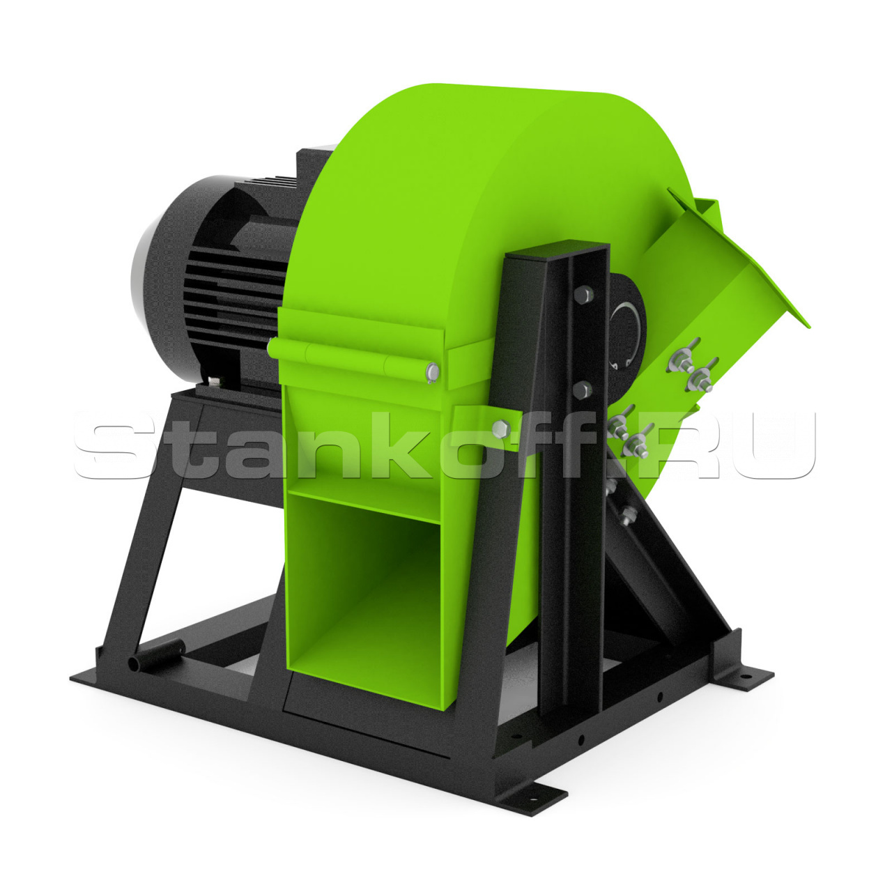

Рубительная машина BX350

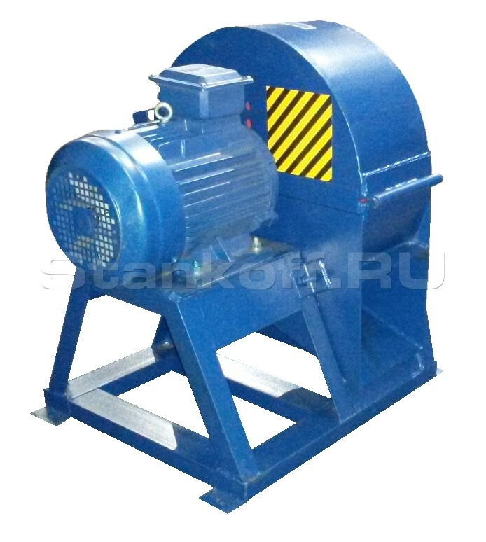

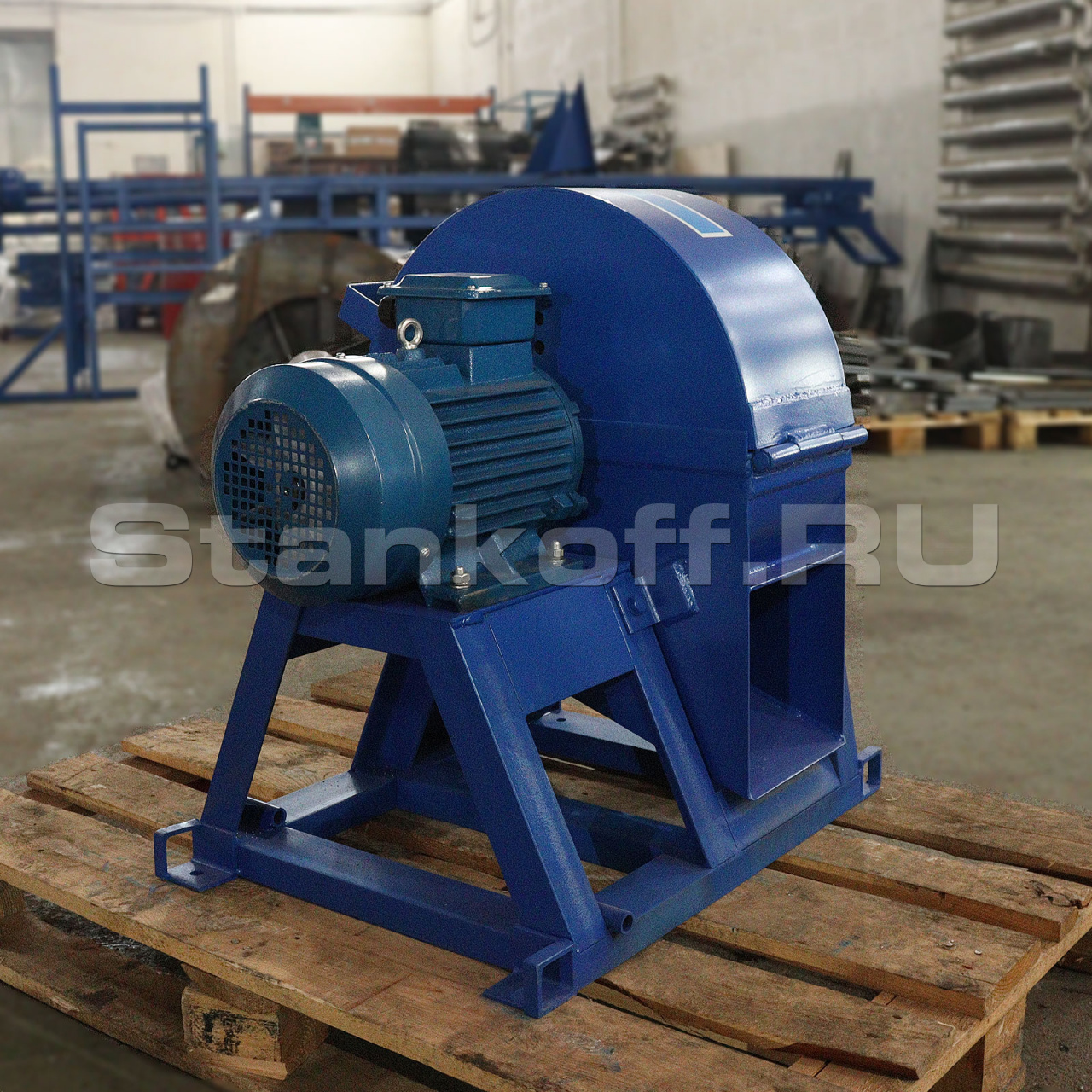

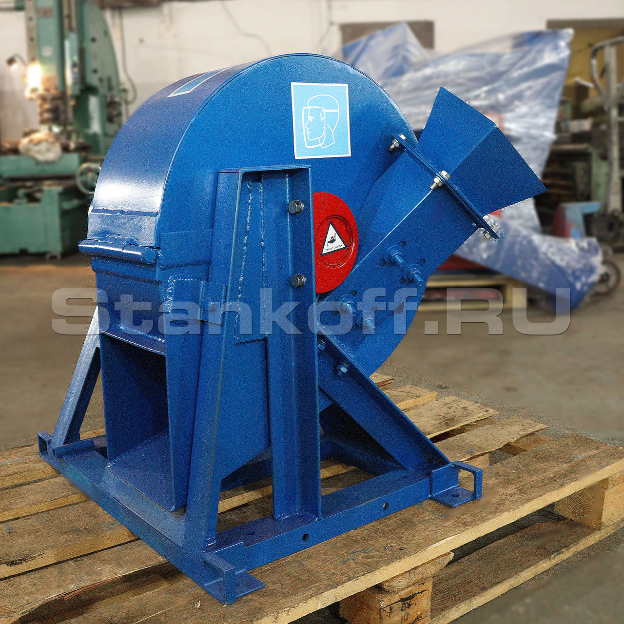

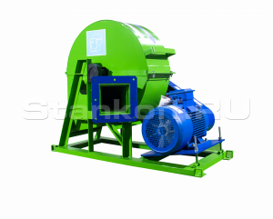

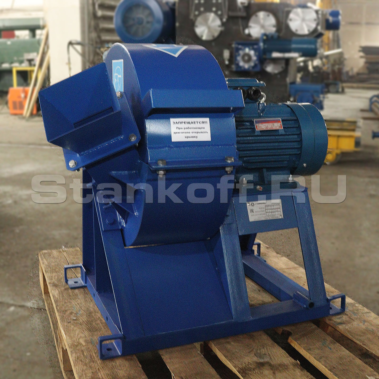

Рубительная машина "Дровосек" модификации Bx350 - рубительная машина предназначена для измельчения древесины хвойных, мягких лиственных пород и березы с целью получения технологической и/или энергетической щепы. Полученную в процессе измельчения щепу или опил направляют на дальнейшую грануляцию или используют в качестве продукта для отопления.
Задачи
  • измельчение мелких древесных отходов;
  • переработка щепы;
  • производство щепы.
Применение готовой продукции
  • дальнейшая переработка в топливные гранулы и брикеты;
  • использование в производстве арболитовых блоков;
  • использование в производстве плит OSB и ДСП;
  • щепа для копчения;
  • для применения в ландшафтном дизайне.
Потребители готовой продукции
  • производители топливных гранул и пеллет;
  • производители арболитовых блоков;
  • производители плит OSB и ДСП;
  • мини-котельные;
  • ландшафтные дизайнеры.

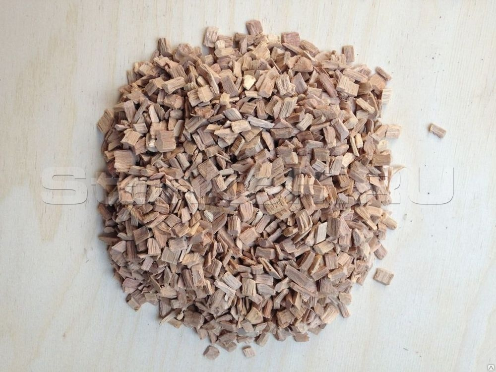

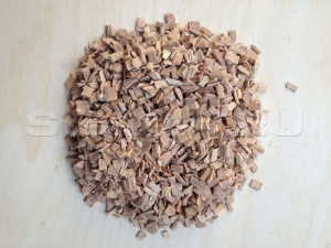

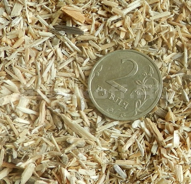

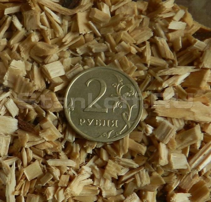

Получаемый вид щепы
  • технологическая щепа;
  • арболитовая щепа;
  • топливная щепа;
  • чешуйчатая щепа;
  • щепа для украшения в ландшафтном дизайне.
Размер приёмного окна, мм 91 х 90
Мощность двигателя, кВт 7,5 (380 В)
Производительность, кг/час до 800
Диаметр измельчаемого материала, мм до 85
Расположение приёмного окна Вертикально-наклонное
Тип измельчителя Ножевой, диско-молотковый

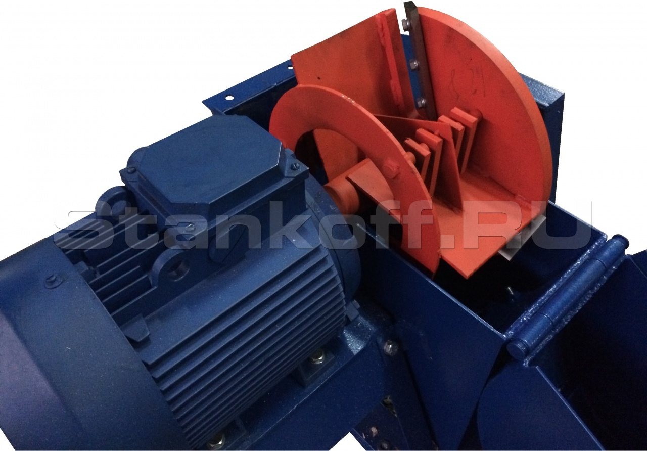

Диаметр диска, мм 350
Количество оборотов диска, об/мин до 3000
Количество рубительных ножей, шт 3
Длина ножа, мм 140
Материал ножей Сталь 6ХС
Количество молотков, шт 18
Количество контр-ножей, шт 1
Способ передачи энергии Прямой вал от двигателя
Размер выгрузного окна, мм 200 х 180
Высота выброса продукции (от земли), мм 90
Размер получаемой щепы, мм от 5 до 35 (регулируется ситом и вылетом ножей)
Цветовая схема покраски оборудования Зеленый + черный; зеленый + синий
Калибровочное сито, мм 20
Размеры, мм 750 х 590 х 690
Вес, кг 150
