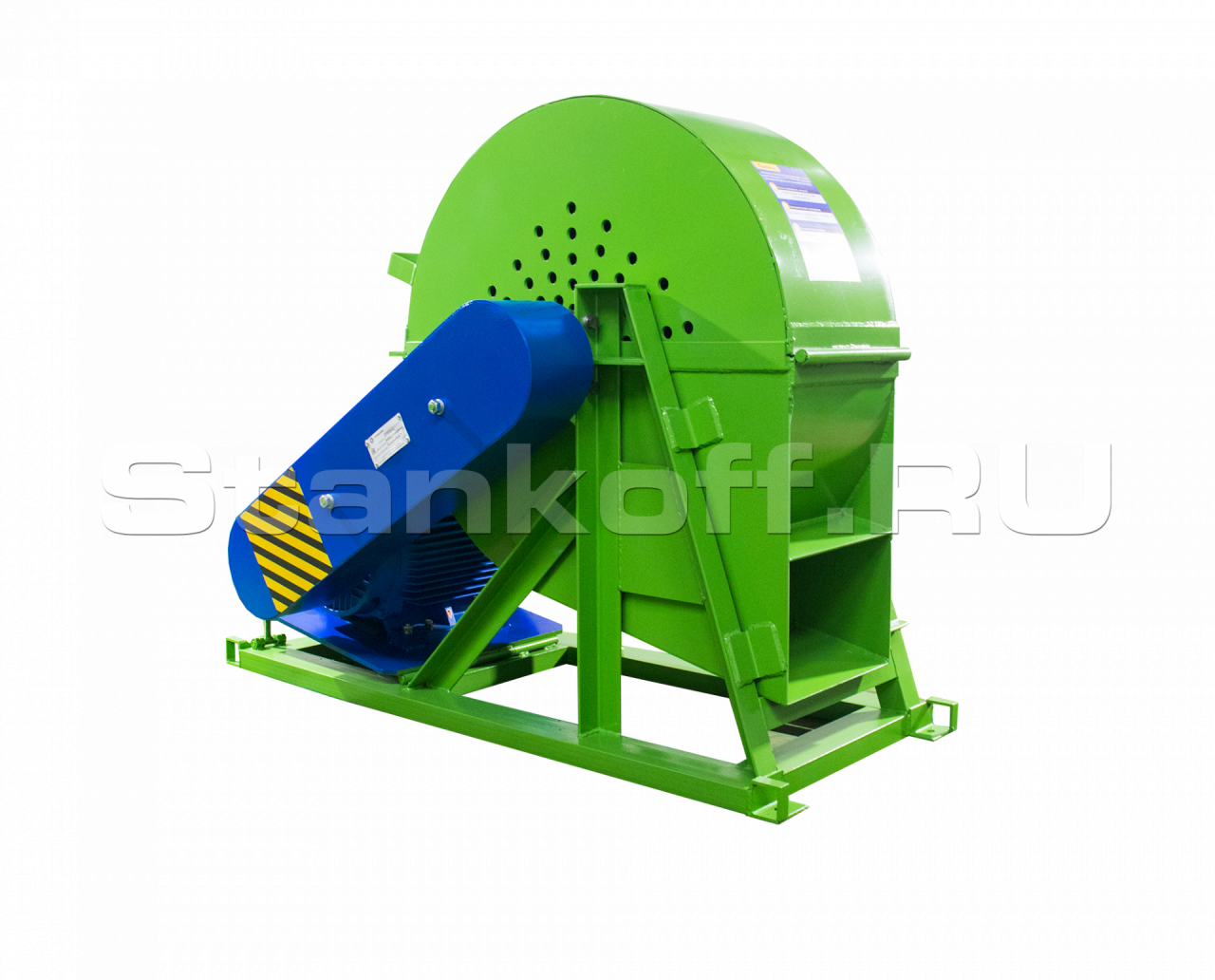

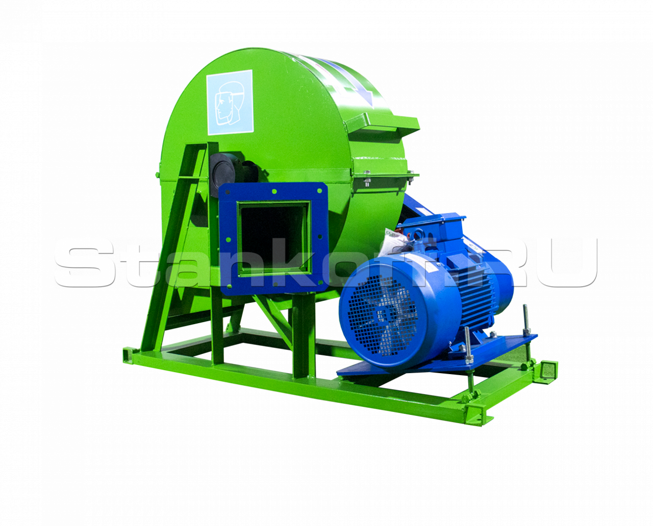

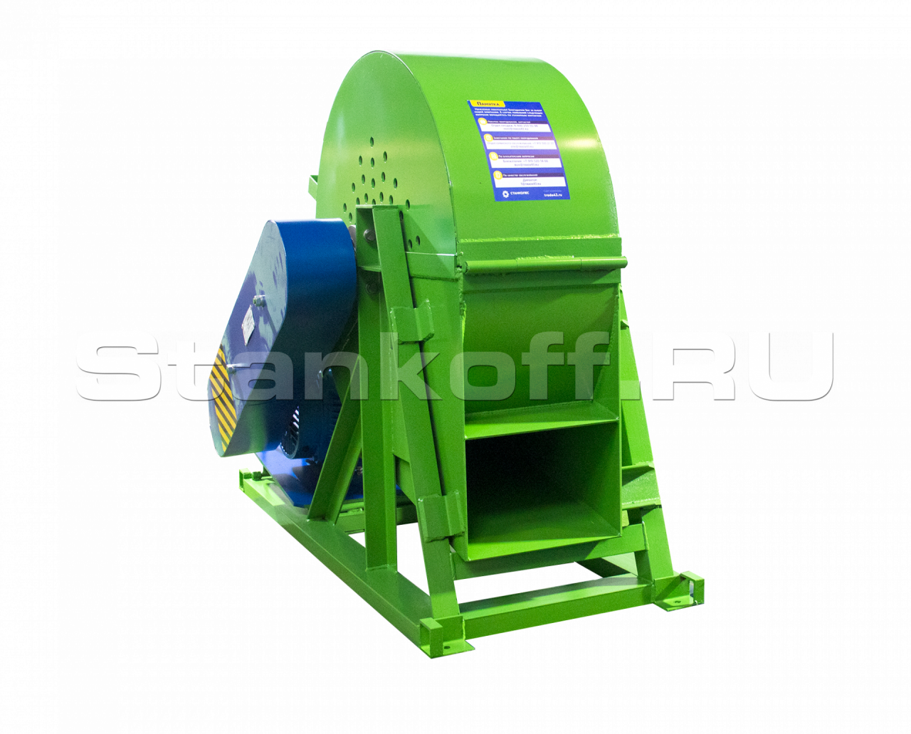

Дисковая рубительная машина BX600H
Рубительная машина "Дровосек" модификации BХ600H - рубительная машина предназначена для измельчения древесины хвойных, лиственных пород и березы с целью получения технологической и/или энергетической щепы. Полученную в процессе измельчения щепу или опил направляют на дальнейшую грануляцию или используют в качестве продукта для отопления.
Задачи
  • измельчение мелких древесных отходов;
  • переработка щепы;
  • производство опила.
Применение готовой продукции
  • дальнейшая переработка в топливные гранулы и брикеты;
  • использование в производстве арболитовых блоков;
  • использование в производстве плит OSB и ДСП.
Потребители готовой продукции
  • производители топливных гранул и пеллет;
  • производители арболитовых блоков;
  • производители плит OSB и ДСП;
Получаемый вид щепы
  • технологическая щепа;
  • арболитовая щепа;
  • щепа для копчения;
  • топливная щепа;
  • чешуйчатая щепа;
  • щепа для украшения в ландшафтном дизайне.
Размер приёмного окна, мм 188 х 175
Мощность двигателя, кВт 18,5 (380 В)
Производительность , кг/час До 2000
Размер загрузочной горловины, мм 620 х 420 х 455
Диаметр измельчаемого материала, мм До 170
Расположение приёмного окна Горизонтальное
Уровень загрузки сырья (от земли), мм 380
Тип измельчителя Ножевой, диско-молотковый
Диаметр диска, мм 600
Количество оборотов диска, об/мин До 1500
Количество рубительных ножей, шт 3
Длина ножа, мм 240
Материал ножей Сталь 6ХС
Количество молотков, шт 24
Количество контр-ножей, шт 1
Способ передачи энергии Клиноремённая передача
Размер выгрузного окна, мм 300 х 205
Высота выброса продукции (от земли), мм 140
Размер получаемой щепы, мм от 5 до 35 (регулируется ситом и вылетом ножей)
Цветовая схема покраски оборудования Зеленый + синий
Комплектация Калибровочное сито 25 мм, загрузочная горловина с дефлектором
Размеры, мм 1350 х 1270 х 1045
Размеры (в сложенном состоянии), мм 1350 х 840 х 1050
Вес, кг 460
