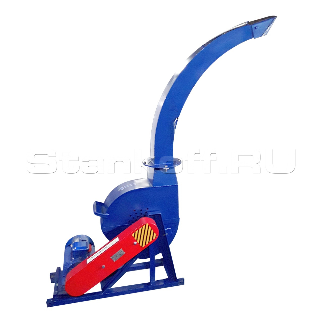

Рубительная машина "Дровосек" модификация М400- рубительная машина предназначена для измельчения древесины хвойных, мягких лиственных пород и березы с целью получения технологической и/или энергетической щепы. Полученную в процессе измельчения щепу или опил направляют на дальнейшую грануляцию или используют в качестве продукта для отопления.

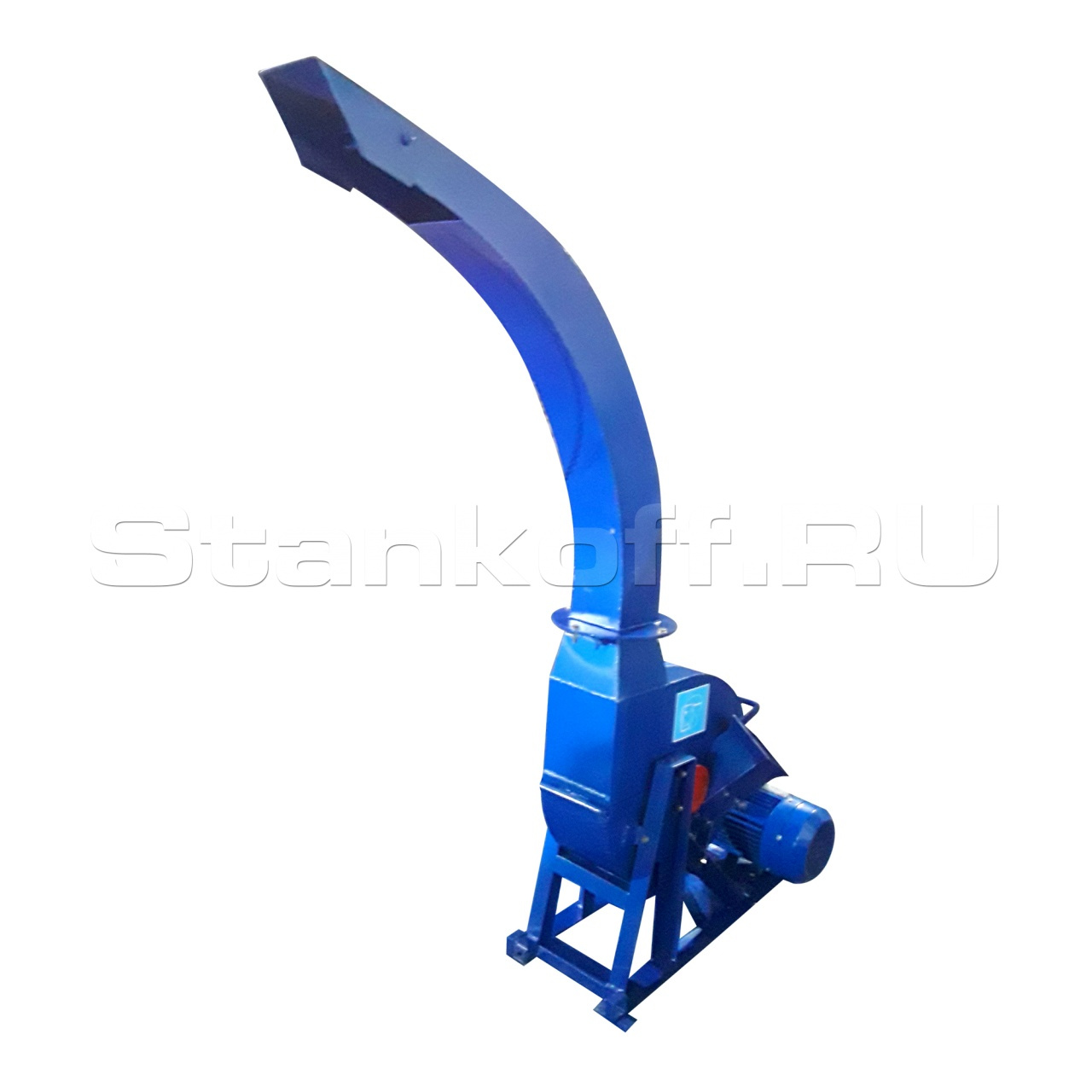

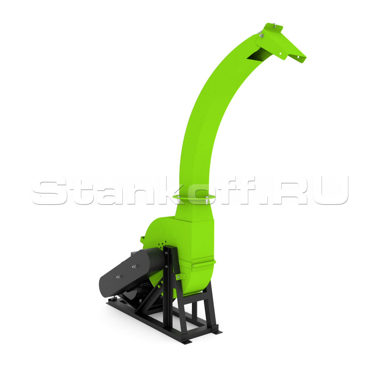

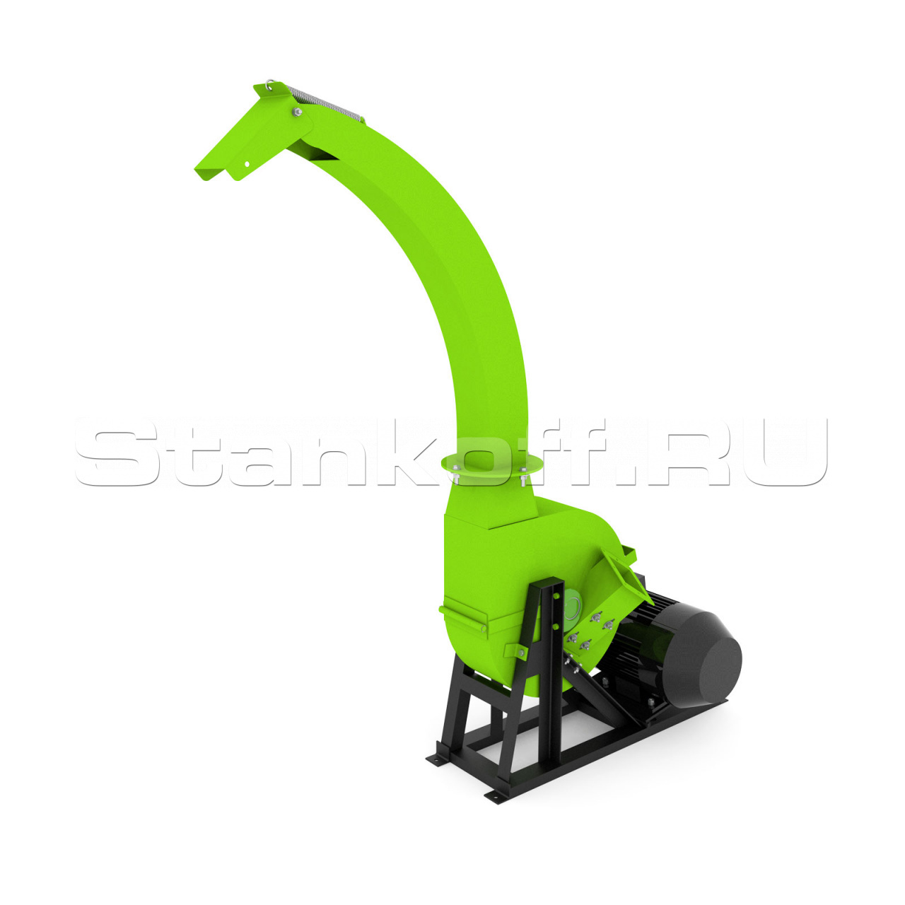

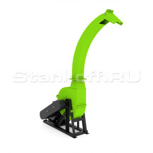

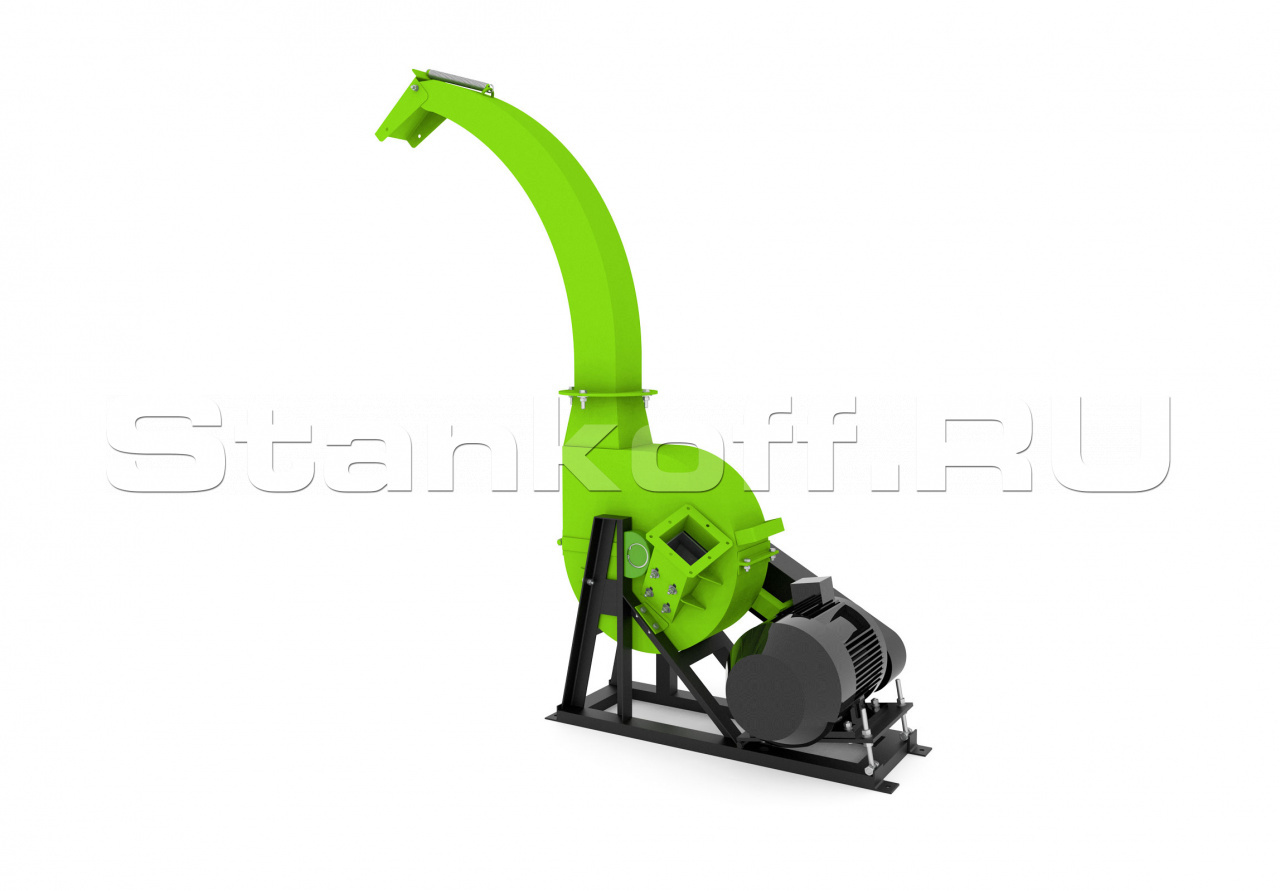

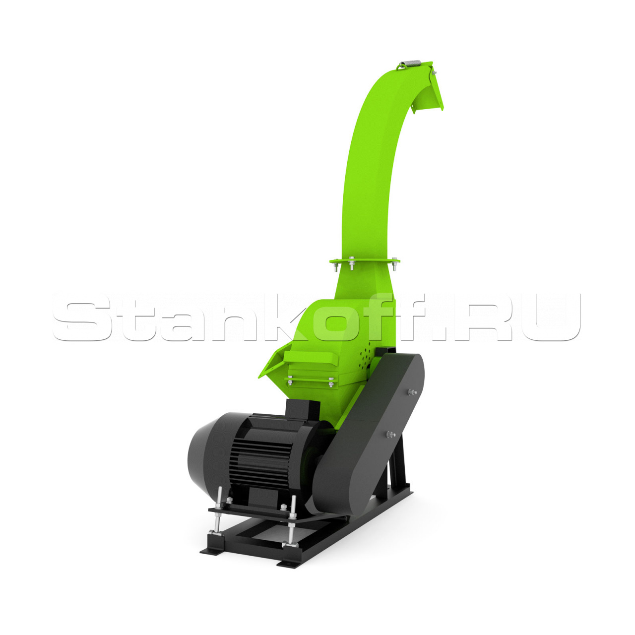

Размер приёмного окна, мм 112 х 107
Мощность двигателя, кВт 15 (380 В)
Производительность, кг/час До 1500
Диаметр измельчаемого материала, мм 102
Расположение приёмного окна Вертикально-наклонное
Тип измельчителя Ножевой, дисковый
Диаметр диска, мм 400
Количество оборотов диска, об/мин 3000
Количество рубительных ножей, шт 3
Длина ножа, мм 170
Материал ножей Сталь 6ХС
Количество контр-ножей, шт 1
Способ передачи энергии Клиноремённая передача
Тип выброса щепы Верхний выброс
Направление выброса щепы Регулируется поворотом на 360 градусов
Угол выброса щепы Регулируется отбойником (дефлектором)
Размер получаемой щепы, мм От 20 до 60 мм. (регулируется вылетом ножей), не менее 80% от общего объема получаемой щепы
Высота выброса продукции (от земли), мм 2050
Цветовая схема покраски оборудования Сине-красная
Комплектация Калибровочное сито
Размеры, мм 1865 х 670 х 2050
Размеры (в сложенном состоянии), мм 1350 х 970 х 1000
Вес, кг 295
