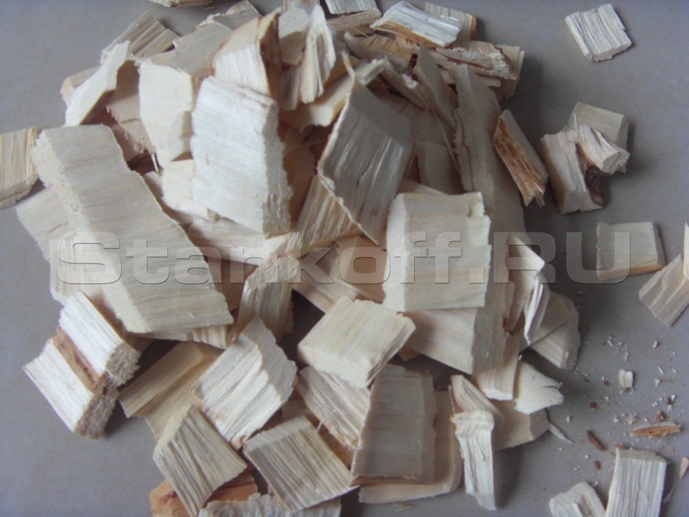

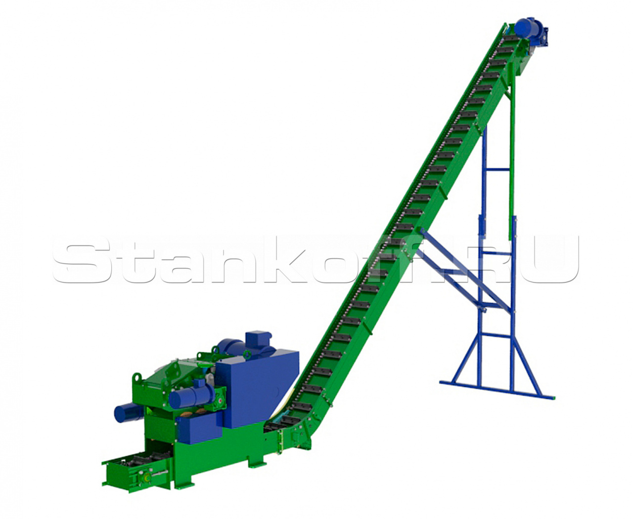

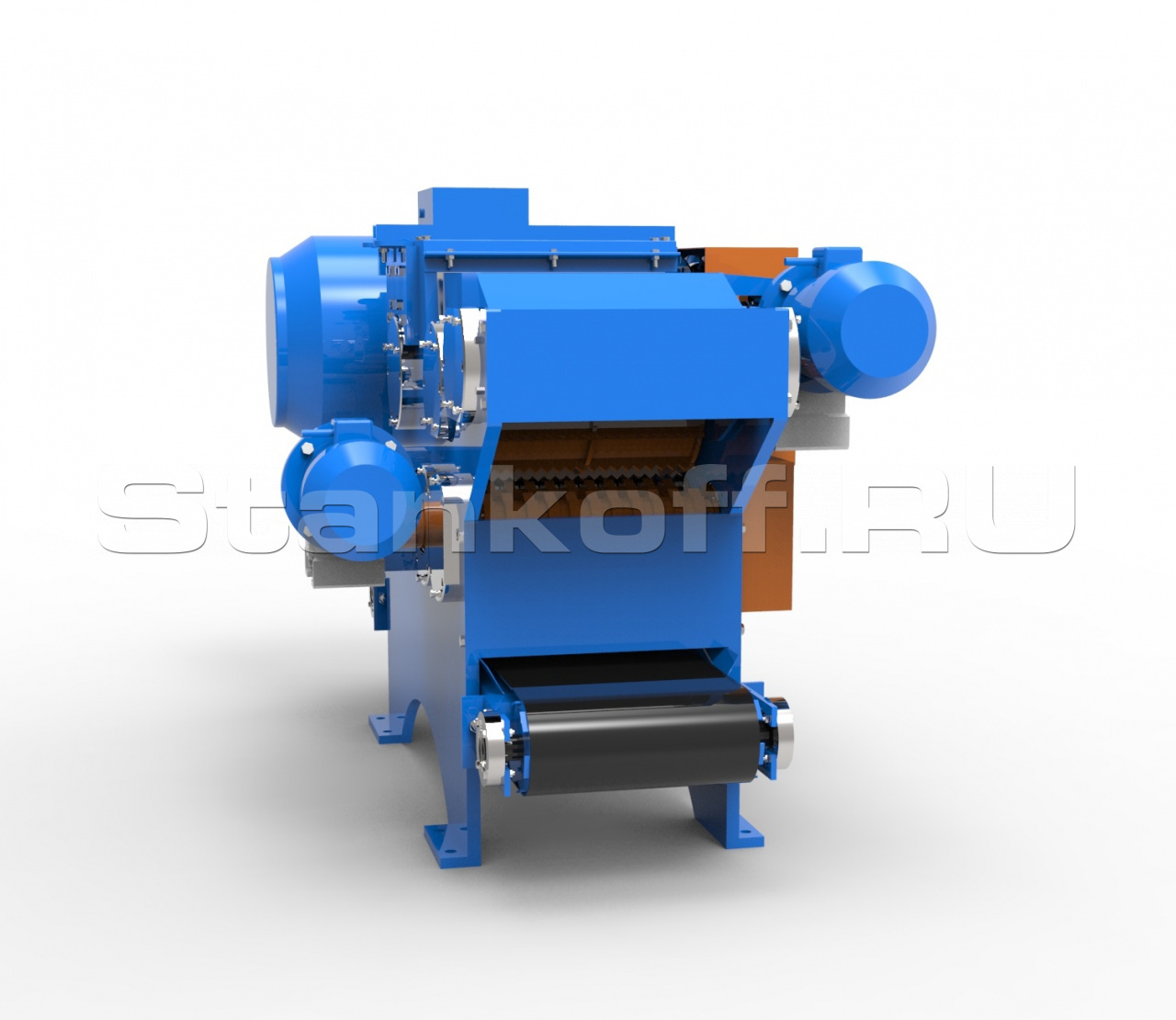

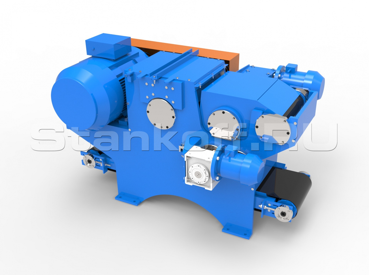

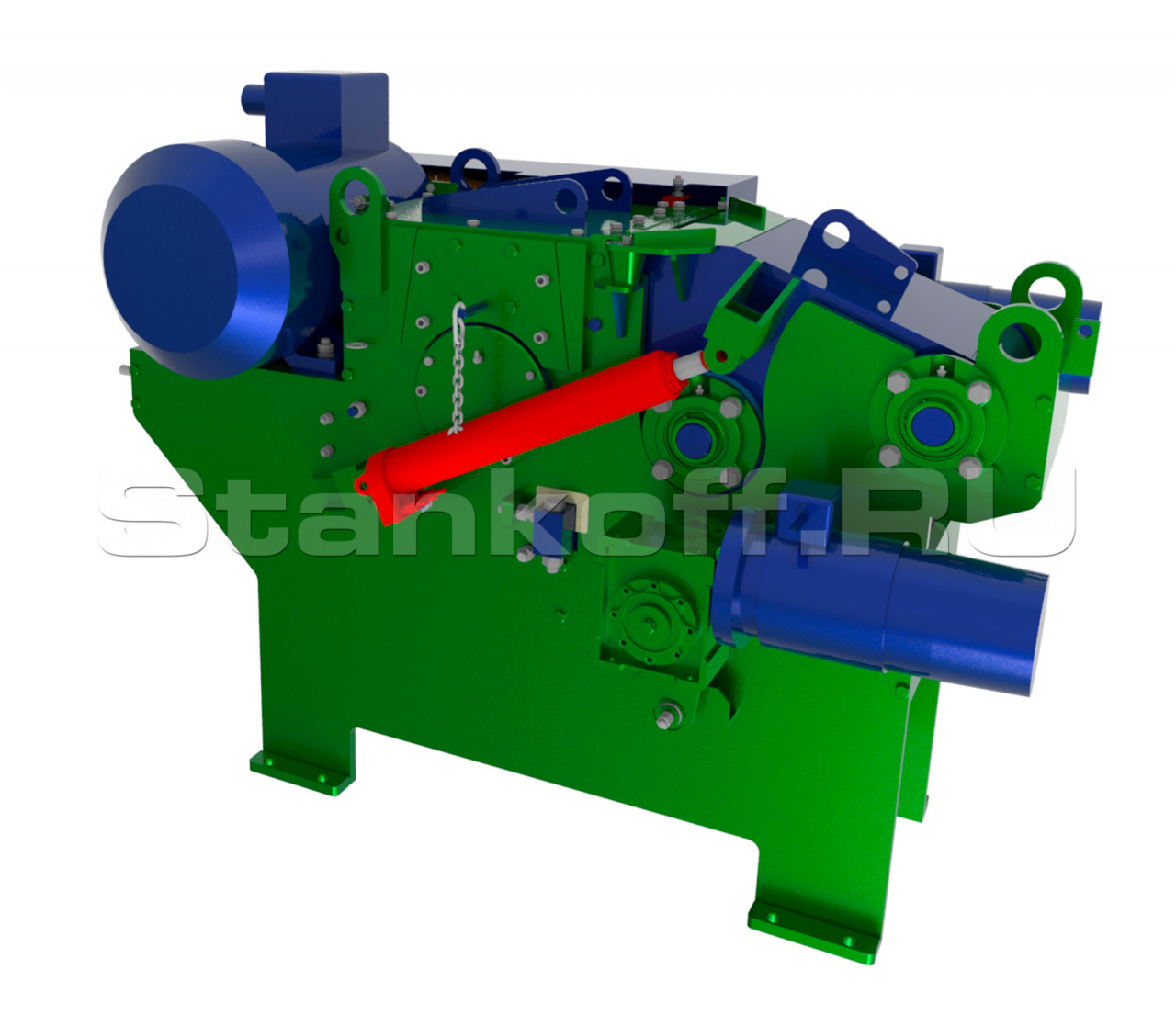

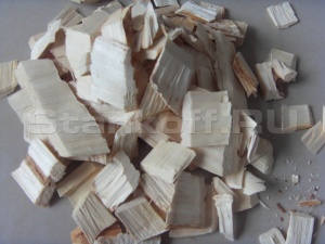

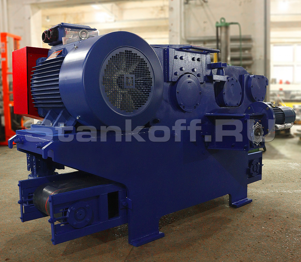

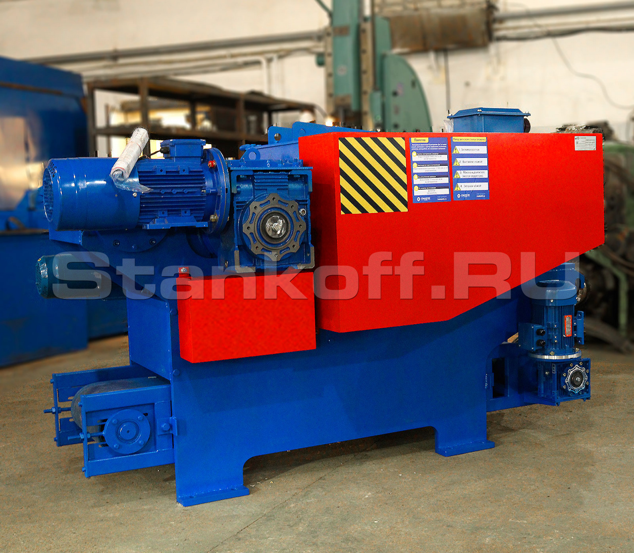

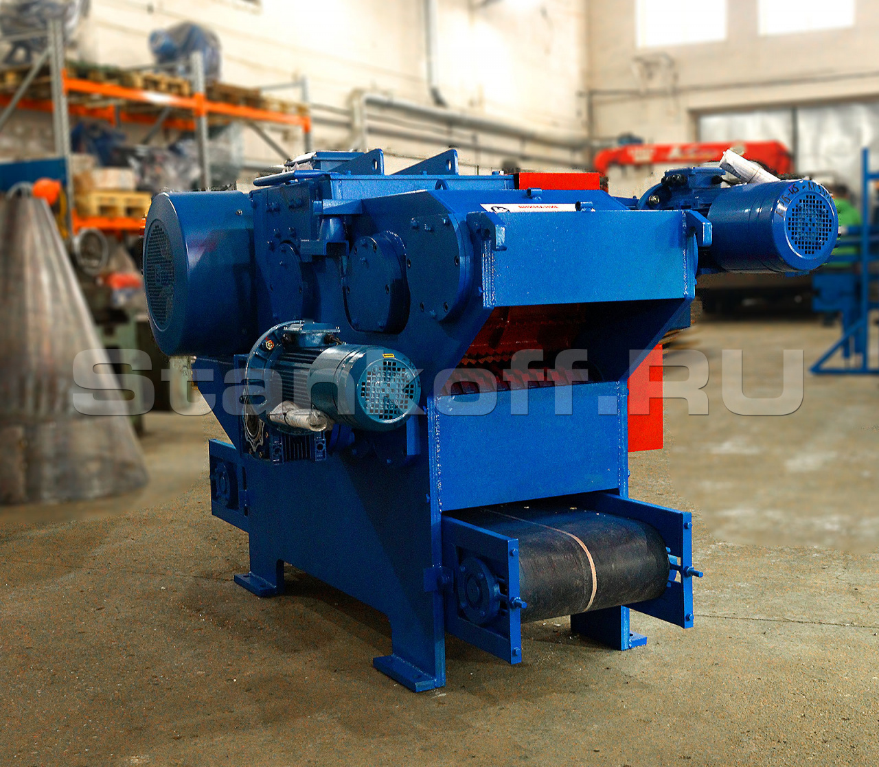

Барабанная рубительная машина - предназначена для промышленной утилизации кусковой древесины путем измельчения в щепу. Измельчитель оснащен прижимными зубчатыми валами, которые обеспечивают захват материала с целью дальнейшего перемещения в камеру дробления. Получаемая фракция щепы настраивается с помощью сито, скорости подачи транспортера и рябух в диапазоне от 10 до 60 мм.

Размер приёмного окна, мм 440 х 195
Мощность основного двигателя, кВт 45 (380 В)
Производительность, тонн/час до 6
Диаметр измельчаемого материала, мм до 190
Тип измельчителя ножевой, барабанный
Скорость вращения барабана, об/мин 550
Диаметр барабана, мм 500 мм
Количество рубительных ножей, шт 6
Длина ножа, мм. 210
Материал ножей сталь 6ХС
Тип захвата автоматический захват с помощью прижимных валов (рябух)
Мощность привода верхнего прижимного вала (рябухи), кВт 3 (380 В)
Мощность привода нижнего прижимного вала (рябухи), кВт 2,2 (380 В)
Способ выгрузки выгрузка из камеры измельчения на нижний транспортер
Мощность привода нижнего транспортера, кВт 1,5 (380 В)
Суммарная потребляемая мощность, кВт 51,7 (380 В)

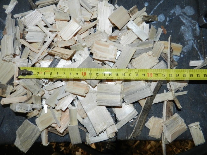

Размер получаемой щепы, мм от 10 до 60 (регулируется скоростью подачи и ситом)
Цветовая схема покраски оборудования синий + зеленый
Размеры, м 1,95 х 1,1 х 1,15
Вес, кг 3000
