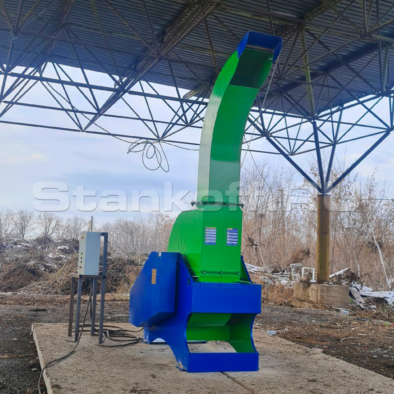

Рубительная машина М1000H
Рубительная машина "Дровосек" модификация М1000H - рубительная машина предназначена для измельчения древесины хвойных, лиственных пород и березы с целью получения технологической и/или энергетической щепы. Полученную в процессе измельчения щепу или опил направляют на дальнейшую грануляцию или используют в качестве продукта для отопления.
Задачи
  • измельчение мелких древесных отходов;
  • переработка щепы;
  • производство щепы.
Применение готовой продукции
  • дальнейшая переработка в топливные гранулы и брикеты;
  • использование в производстве арболитовых блоков;
  • использование в производстве плит OSB и ДСП;
  • щепа для копчения;
  • для применения в ландшафтном дизайне.
Потребители готовой продукции
  • производители топливных гранул и пеллет;
  • производители арболитовых блоков;
  • производители плит OSB и ДСП;
  • мини-котельные;
  • ландшафтные дизайнеры.
Получаемый вид щепы
  • технологическая щепа;
  • арболитовая щепа;
  • топливная щепа;
  • чешуйчатая щепа;
  • щепа для украшения в ландшафтном дизайне.

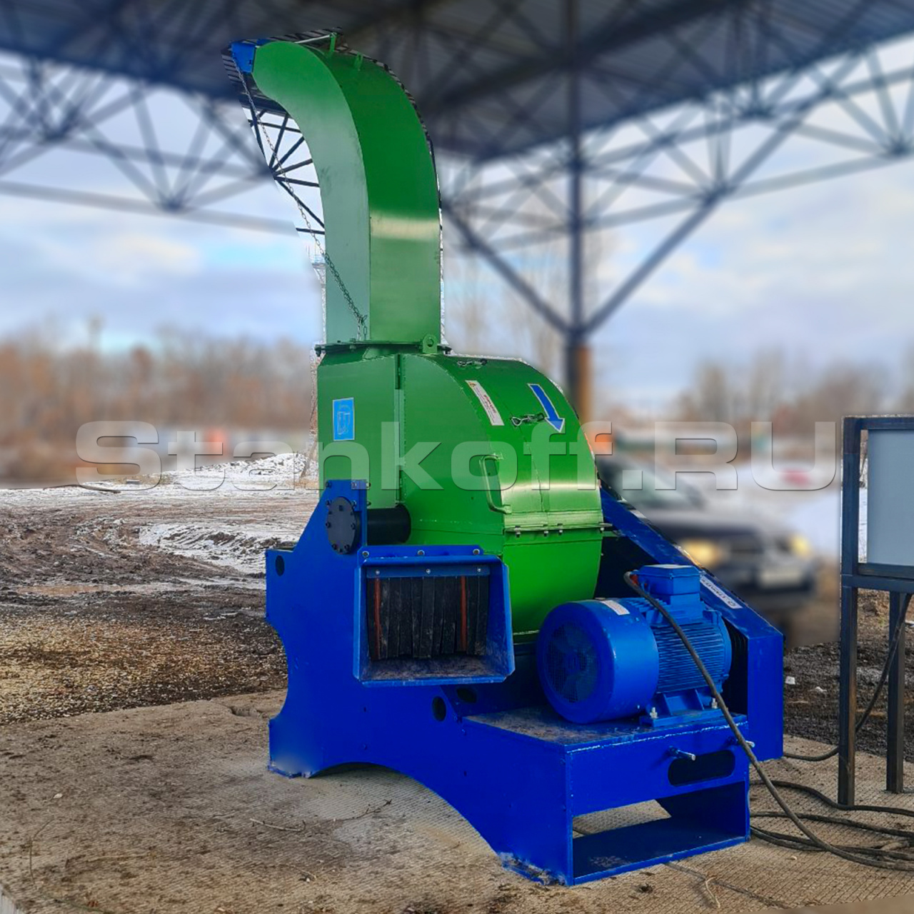

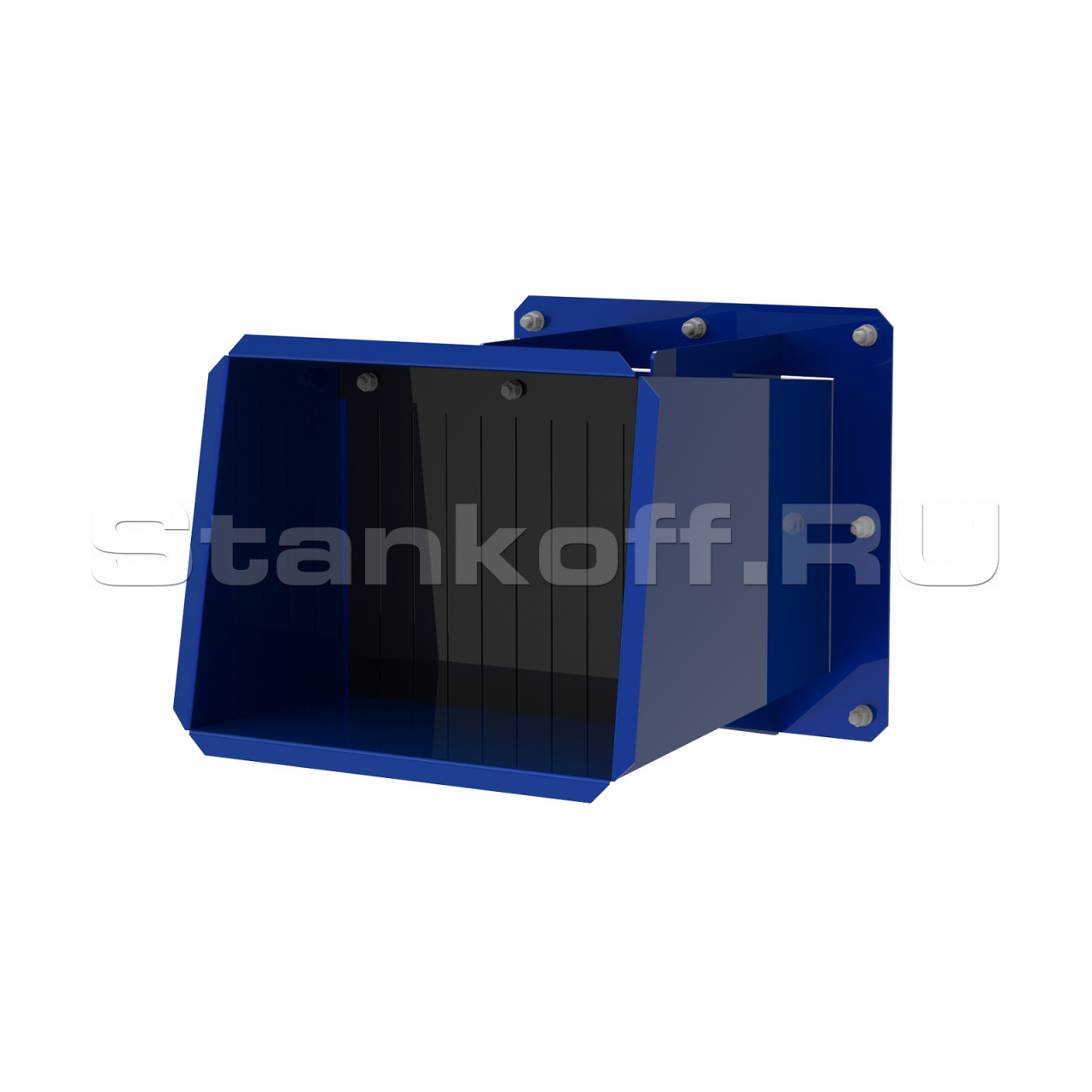

Размер приёмного окна, мм 350 х 335
Мощность двигателя, кВт 55 (380 В)
Производительность , кг/час до 4500
Диаметр измельчаемого материала, мм. до 330
Расположение приёмного окна горизонтальное
Высота расположения приёмного окна, мм 780
Тип измельчителя ножевой, дисковый
Диаметр диска, мм 1200
Количество оборотов диска, об/мин 1500
Количество рубительных ножей, шт 8
Длина ножа, мм 240
Материал ножей сталь 6ХС
Количество контр-ножей, шт 1
Способ передачи энергии клиноремённая передача
Тип выброса щепы верхний выброс
Направление выброса щепы регулируется на 360 градусов
Угол выброса щепы регулируется отбойником (дефлектором)
Размер получаемой щепы, мм от 20 до 60 (регулируется вылетом ножей)
Высота выброса продукции (от земли), мм 3540
Комплектация загрузочная горловина с дефлектором
Цветовая схема покраски оборудования синий + зеленый
Размеры, мм 3280 х 1390 х 3540
Размеры (в сложенном состоянии), мм 2400 х 2080 х 2010
Вес, кг 3200
