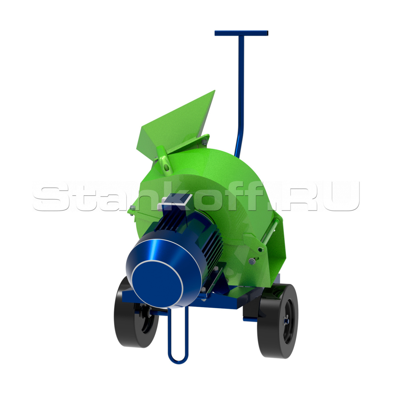

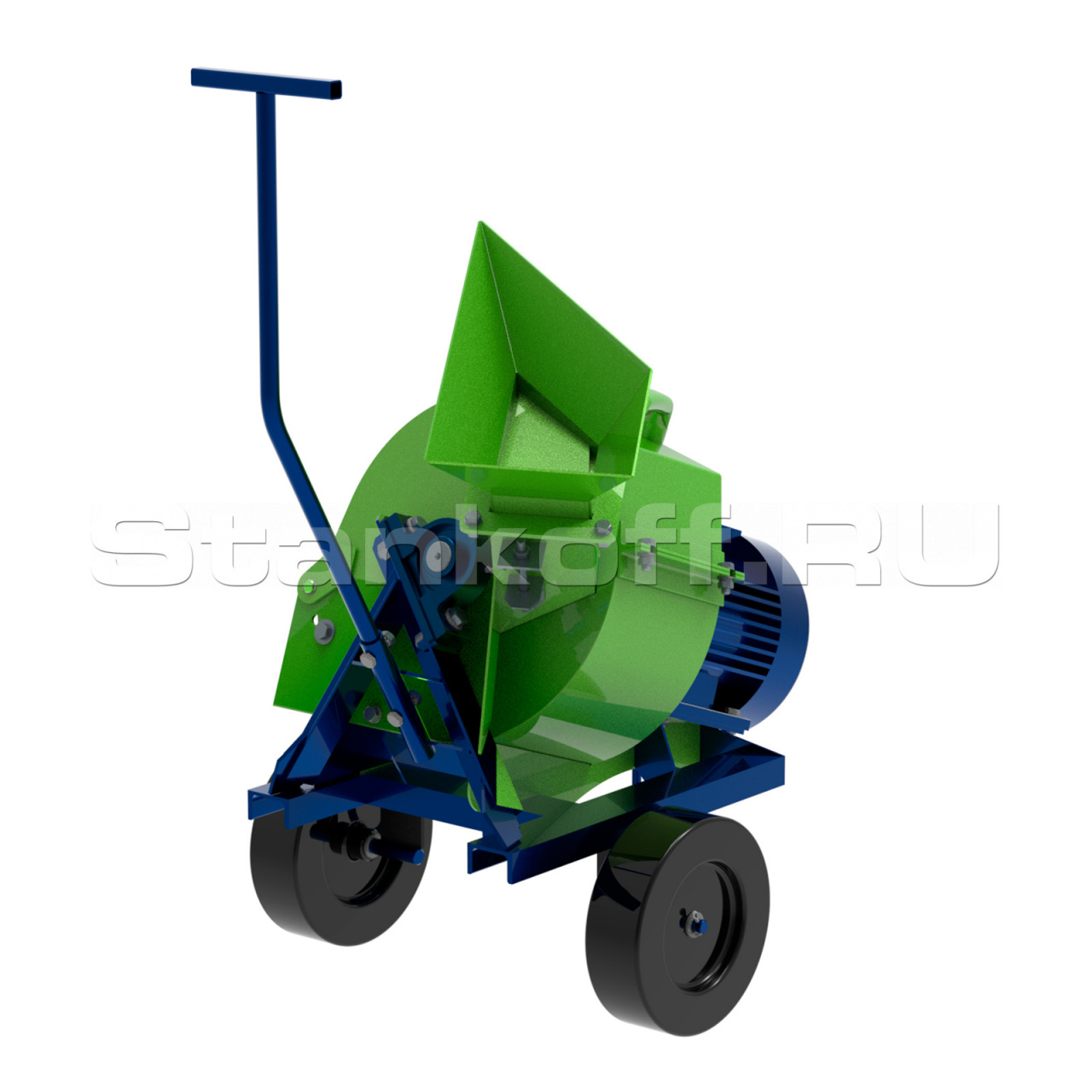

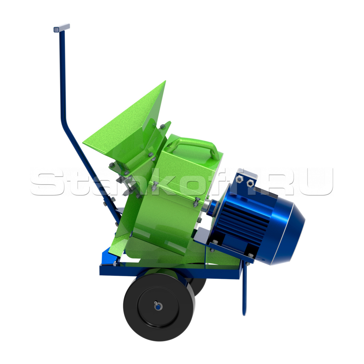

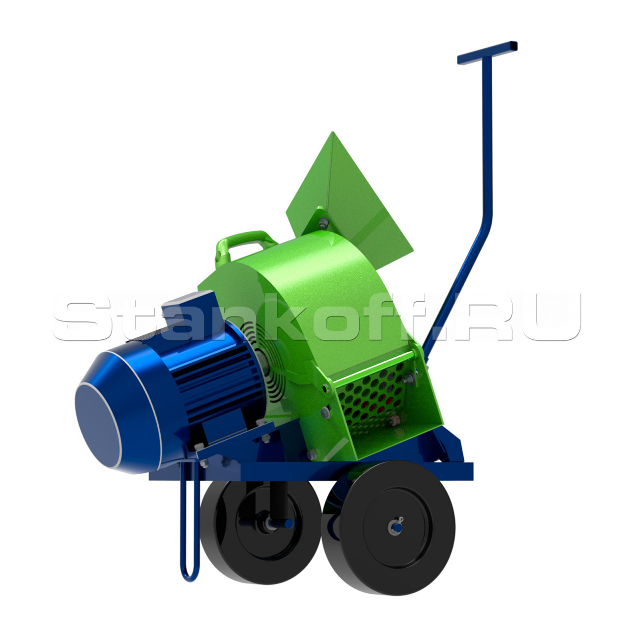

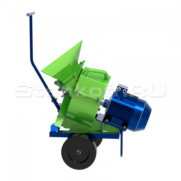

Рубительная машина BX350M
Рубительная машина "Дровосек" мод. BХ350М предназначена для измельчения древесины хвойных, лиственных пород и березы с целью получения древесной щепы.
Отличительные особенности
  • увеличенный размер приемного окна позволяет загружать ветки диаметром до 95 мм;
  • жесткая легкая рама;
  • компактный размер;
  • наличие колесной базы;
  • удобная эргономичная ручка для быстрого открытия защитного кожуха и для транспортировки станка;
  • точная и быстрая настройка вылета контр-ножа;
  • закрытые самоустанавливаемые подшипники с пресс-масленками позволяют снизить до минимума трение и обеспечивают стабильное вращение вала двигателя. Закрытые пресс-масленки позволяют быстро смазать подшипники и, тем самым, повысить ресурс работы оборудования на продолжительный период;
  • новая форма приемной горловины обеспечивает более эффективную рубку ветвистых сучков, что позволяет получать щепу одинакового размера.
Получаемый вид щепы
  • щепа для отопления;
  • щепа для копчения;
  • щепа для мульчирования почвы;
  • щепа для применения в ландшафтном дизайне.
Размер приёмного окна, мм 105 х 185
Мощность двигателя, кВт 7,5 (380 В)
Производительность, м3/час 1,63
Диаметр измельчаемого материала, мм до 95
Тип измельчителя Ножевой, диско-молотковый
Количество рубительных ножей, шт 3
Длина ножа, мм 140
Материал ножей Сталь 6ХС
Способ передачи энергии Прямой вал от двигателя
Размер получаемой щепы, мм от 10 до 35
Калибровочное сито, мм 20
Размеры, мм 923 х 770 х 1115
Вес, кг 120
