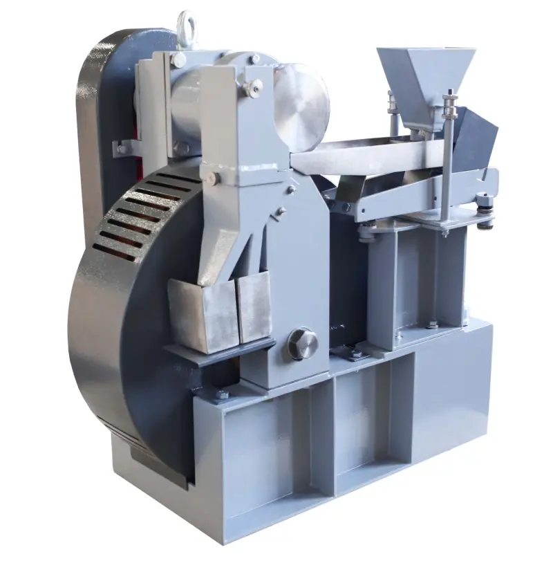

Электромагнитный валковый сепаратор ЭВС 10/5

Сепаратор предназначен для сухого разделения слабомагнитных руд и материалов на магнитные и немагнитные компоненты.
Характерные особенности:
  1. Особенности конструкции сепараторов позволяют применять их в качестве анализаторов в лабораторных условиях на предприятиях металлургической и других отраслей промышленности.
  2. Возможность регулировать состав продуктов сепарации путем изменения скорости подачи материала вибропитателем, напряженности магнитного поля и положения лотка в рабочей зоне.
Примеры материалов:
Очистка материалов от слабомагнитных примесей (абразивы, кварцевый песок, керамика, полевой шпат, литейно-формовочные смеси и т. п.); обогащение различных руд с целью получения продуктов, близких по составу к мономинеральным (гранат, нефелин, пегматит, волластонит, вермикулит и т. п.); доводка черновых концентратов (ильменитовый, вольфрамитовый, танталовый, оловянный, лопаритовый, марганцевый, алмазосодержащий, золотосодержащий, цирконовый, дистеновый, рутиловый, ниобиевый (пирохлор), бадделеитовый).
Принцип работы:
Подлежащий сепарации материал насыпается в бункер, из которого по лотку вибропитателя подается в рабочую зону. Здесь магнитные частицы притягиваются к поверхности зубцов вращающегося валка и выносятся в зону с ослабленным магнитным полем, где отрываются от зубцов валка и попадают в отсек «а» течки. Немагнитные частицы ссыпаются с лотка в отсек «б».
Состав продуктов сепарации может регулироваться изменением напряженности магнитного поля в рабочей зоне, скоростью подачи материала вибропитателем и положением лотка в рабочей зоне.
В зависимости от степени магнитной восприимчивости материала и крупности его частиц качество продуктов сепарации может регулироваться изменением индукции магнитного поля в рабочей зоне, скоростью подачи материала вибропитателем, величиной зазора между полюсом и валком и положением лотка в рабочей зоне.
