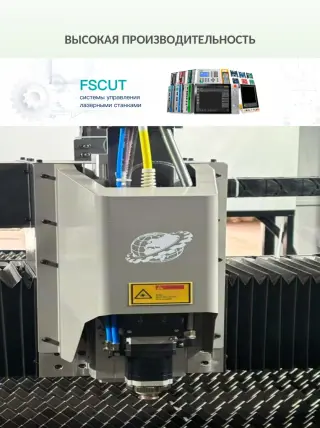

Режущая голова BOCI BLT421S с автофокусом
Режущая голова BOCI специально разработаная для сверхмощных лазерных станков, поддерживает работу с лазерным источником мощностью до 15 кВт.
Особенности режущей головки BOCI BLT421S:
Производится резка листового металла без шлака,
Охлаждение сопла и датчик водяного охлаждения.
Простота обслуживания
Выдвижной механизм отсеков с линзами, замена линз за пять минут
Защитные винты предохраняют режущую головку от повреждений
Группы внутренних датчиков для мониторинга замкнутого контура в реальном времени
Быстрая диагностика выявляет неполадки работы режущей головки
Фокусное расстояние определяется и контролируется операционной системой станка с точностью 0,05 мм. автоматическая регулировка позволяет избежать ошибок и сбоев, вызванных ручным настройками.
Система автоматически отслеживает положение и неровности листа и всегда поддерживает заданное фокусное расстояния обеспечивая качественный раскрой металла.

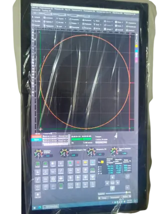

Программное обеспечение Cypcut FSCUT 4000E
Программное обеспечение Cypcut FSCUT создано для мощных лазерных станков имеет простое управление.
обратный ход по контуру;
изменение точки врезки и переход к любой врезке;
начало резки с любого места контура;
расчёт динамических параметров перемещений;
быстрая загрузка готовых чертежей и программ.
Режимы прожига, гравировки и резки настраиваются оператором по отдельности до начала резки. Оператору не придется останавливать процесс обработки материала, чтобы перенастроить станок и ввести новые установки, т.к. переключение между режимами происходит автоматически, что увеличивает производительность раскройного комплекса.
