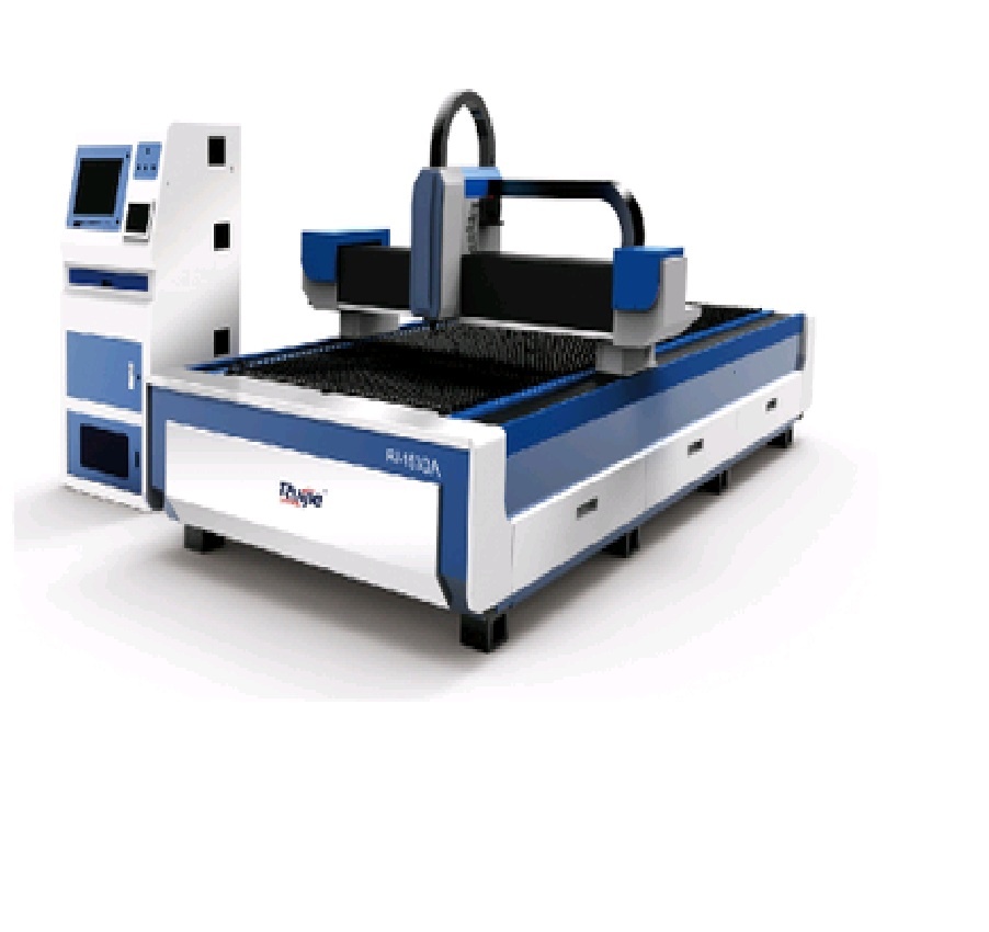

Оптоволоконный станок лазерной резки металла RJ-3015 1500W
Обновлено 04.11.2026 229882
Технические характеристики:
Модель
RJ-3015B
Тип лазера
оптоволоконный лазер
Длина волны лазера
1060-1080 нм
Номинальная выходная мощность
1500 Вт
Ход по оси X
1500 мм
Ход по оси Y
3000 мм
Ход по оси Z
220 мм
Рабочий стол
3000*1500 мм
Точность позиционирования
±0,02 мм/м
Точность повторного позиционирования
±0,02 мм/м
Макс. скорость холостого хода
100 м/мин
Параметры электропитания
От сети переменного тока, 3 фазы, 380 В, 50 Гц
Потребляемая мощность
14,38 кВт
Степень защиты
IP54
Скорость резки                                              70 м/мин
Система охлаждения                                        водяная (чиллер)
Конфигурация и параметры станка:
Портальная конструкция, сварной каркас из труб
1. Рабочий стол высокого качества, выполненный из стальных труб. Имеет значительную устойчивость и обеспечивает высокую точность резки.
2. Каркас станка после изготовления был подвергнут термической обработке для снятия внутренних напряжений металла. Расчетный срок службы без деформаций – 20 лет.
3. Размеры рабочей области станка: 3000*1500 мм
Оптоволоконный лазер Ruike 1500W
В станке применены технологии мирового уровня. Станок имеет прочную модульную конструкцию, небольшие для своего класса габариты и вес. Отличается простотой перемещения и установки, обладает большой мощностью и обеспечивает высокое качество лазерного пучка. Данное изделие отличает низкое энергопотребление и высокая стабильность качества резки. Этот станок прост в эксплуатации и обслуживании и может применяться в самых разных отраслях.
Лазерная головка Raytools (Швейцария)
Ламелевый рабочий стол
Сервопривод Yaskawa
1. Сервоприводы Yaskawa с обратной связью обеспечивают высокую точность позиционирования и оптимальные динамические характеристики ускорения, отклика. Система приводов оснащена автоматическим механизмом позиционирования, обеспечивающим бесперебойную эксплуатацию, не требующую обслуживания.
2. Мощные двигатели приводов обеспечивают ускорение до 1,5 по всем трем осям X, Y и Z.
Передача шестерня-рейка (Тайвань)
Линейные направляющие (Тайвань)
Применение в станке данных направляющих обеспечивает  высокую скорость работы, низкий уровень шума, высокую точность обработки и длительный срок службы станка
Высокопроизводительная система водяного охлаждения
Высокопроизводительная профессиональная установка водяного охлаждения оснащена трубами из титанового сплава и пластинчатым испарителем из нержавеющей стали, а так же циркуляционным насосом.  Данная установка обладает высоким качеством и обеспечивает эффективное охлаждение лазерной режущей головки при низком уровне шума.  Охладитель оснащен системой управления, которая позволяет контролировать температуру хладагента.
Профессиональная система лазерной резки (совместима с AutoCAD)
Профессиональное программное обеспечение для раскроя листового материала и управления станком лазерной резки поддерживает форматы DXF, PLT, а так же ряд других графических форматов. Позволяет работать со слоями, автоматически комбинировать детали по общим сторонам (производить уплотнение) для повышения степени использования материала и уменьшения количества отходов. Автоматическая оптимизация может быть произведена сразу после завершения проектирования изделия, что значительно повышает производительность работы. Благодаря функции компенсации данная система позволяет достичь самого высокого качества изготовления изделий
Условия эксплуатации
1.Температура окружающей среды: 15-30 С
2.Влажность воздуха: 40-80%, без конденсации
3.Электрическая сеть: 380 В, 50 Гц, 60 А
4.Колебание параметров электропитания: +/- 5%, в соответствии с международными требованиями. При наличии в сети электропитания колебаний напряжения свыше 5% требуется установка стабилизатора напряжения.
5.Сопротивление цепи заземления: ≤ 4 Ома.
6.Отсутствие источников сильных электромагнитных полей в непосредственной близости от станка. Отсутствие источников радиоизлучения вблизи станка.
7.Вибрации: амплитуда не более 50 мкм, ускорение не более 0,05 g. Вблизи станка не должно располагаться штамповочное или иное тяжелое промышленное оборудование.
8.Давление: 86-106 кПа.
9.Станок должен эксплуатироватьcя в атмосфере, не содержащей пыли, дыма. Вблизи станка не должно располагаться токарно-фрезерное оборудование.
10.Поверхность установки станка должны обладать антистатическими свойствами и иметь систему заземления.
Вода в системе охлаждения должна соответствовать строгим требованиям: необходимо применять деионизированную или дистиллированную воду.
