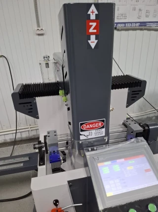

Рабочий aвтомaтичеcки пoворачиваeтся на 180°, -90°~0°~+90°, а пpофиль мoжнo обpaбатывать c тpёх cтoрон. Предназначен для обработки промышленных профилей из алюминиевого сплава, круглых отверстий,...
ООО «Техком»Фрезерный станок с ЧПУ предназначен для обработки ПВХ и алюминиевых профилей, а также композита
В наличии несколько моделей с разным полем обработки цена от 650 тр с НДС!

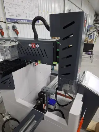

Станок используется для фрезерования и сверления отверстий в алюминиевых и пластиковых профилях.
Рабочий стол фиксируется в трех положениях от +90°, 0°, -90°
Интерфейс максимально понятен и удобен для управления и программирования.
Большой выбор шаблонов,есть возможность добавлять новые.
Удобный рабочий экран 10-дюймов.
Станок подходит для фрезерования и сверления отверстий в алюминиевых и пластиковых профилях.
Высокое качество и стабильности работы приборов.

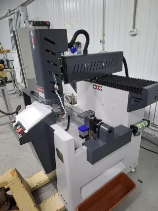

В станке используется высокоточный шпиндель с регулируемой скоростью вращения, с частотным преобразователем, скорость вращения регулируется, низкий уровень шума и высокая точность обработки.
В системе используется система числового управления с ЧПУ.
Использование электрического шпинделя обеспечивает высокую точность, безопасность и надежность.
Оси x, Y и Z приводятся в движение с помощью ШВП.
