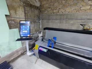

ООО «Лил Трейд»Рабочий aвтомaтичеcки пoворачиваeтся на 180°, -90°~0°~+90°, а пpофиль мoжнo обpaбатывать c тpёх cтoрон.
Предназначен для обработки промышленных профилей из алюминиевого сплава, круглых отверстий, щелевых отверстий, запорных отверстий, а также фрезерование, снятие фасок и другие процессы связанные с обработкой алюминиевых и ПВХ профилей.
Шпиндель оснащен двумя высокоточными электрическими шпинделями с воздушным охлаждением со скоростью до -18000 об/мин, которые имеют высокую точность, хорошую безопасность и высокую надежность.
Система использует управление с ЧПУ, а система ЧПУ МСGS оснащена профессиональной графикой. Библиотека профилей, поддерживающая обработку сканирования и обработку импорта графики САПР.
Для системы охлаждения используется распылительное устройство.
Основные компоненты станка изготовлены из стальной конструкции, все из которых прошли обработку для снятия вибрационных напряжений для обеспечения стабильной работы станка Ось Х, ось Y и ось Z приводятся в движение высокоточными ШВП, обеспечивая плавную работу и высокая точность.
При обработке глубоких сквозных отверстий (нестандартных отверстий) поворотный стол переворачивается для достижения требуемой глубины
Технические параметры
· Источник питания: 380 В/50 Гц (в зависимости от местного напряжения может быть 220 В, 440 В...)
· Мощность общая : 11 кВт.
· Можность шпинделей: 3,5 и 4,5 кВт
· Давление воздуха: 0,5–0,8 МПа.
· Макс. длина обработки: 3000 мм.
· Максимальная ширина обработки: 120 мм.
· Максимальная высота обработки: 130 мм.
· Скорость оси Х: 60 м/мин.
· Скорость оси Y/Z: 40 м/мин.
· Габаритные размеры: 4270×1800×2300 мм.
