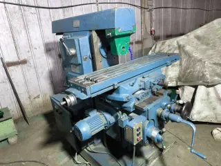

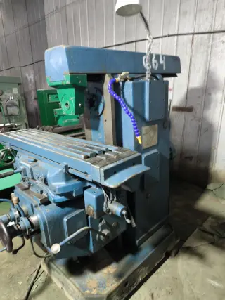

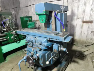

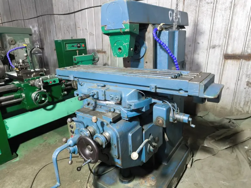

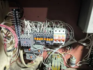

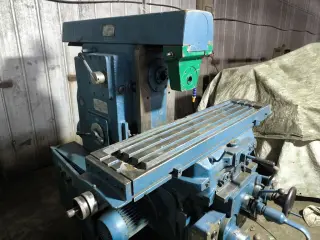

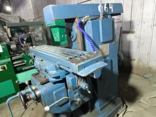

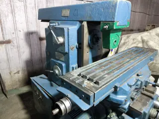

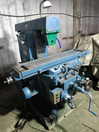

Станок консольный фрезерный горизонтальный 6Р81 с поворотным столом, в хорошем рабочем состоянии, проведена ревизия, Новая Электрика, продаю с проверкой в работе.
Габарит и масса станка
Габариты станка (длина ширина высота), мм 1480 х 1990 х 1630
Масса станка, кг 2280
6Р81 Станок консольный фрезерный горизонтальный с поворотным столом .
Класс точности станка Н. Шероховатость обработанной поверхности V4—V5.
Для вращения шпинделя и механических подач стола предусмотрены приводы от отдельных электродвигателей. Стол станка может совершать быстрые перемещения в трех направлениях.
Ручной и механический приводы сблокированы. Выключение механических перемещений стола может осуществляться упорами и вручную. Для торможения шпинделя применяется электромагнитная муфта.
Повышенная мощность электродвигателей и жесткость станка обеспечивают обработку изделий. на скоростных режимах резания твердосплавным инструментом.
Станок может применяться в единичном мелкосерийном и серийном производстве.
Технические характеристики станка 6Р81
Наименование параметра 6Р81
Основные параметры станка
Класс точности по ГОСТ 8-71 и ГОСТ 8-82 Н
Размеры рабочей поверхности стола (длина х ширина), мм 1000 х 250
Наименьшее и наибольшее расстояние от торца шпинделя до стола -
Наименьшее и наибольшее расстояние от оси шпинделя до стола 50..370
Расстояние от оси шпинделя до хобота, мм 142
Расстояние от оси вертикального шпинделя до направляющих стойки, мм -
Рабочий стол
Максимальная нагрузка на стол (по центру), кг
Число Т-образных пазов Размеры Т-образных пазов 3
Наибольшее перемещение стола продольное (ось X), мм 630
Наибольшее перемещение стола поперечное (ось Y), мм 200
Наибольшее перемещение стола вертикальное (ось Z), мм 320
Наибольший угол поворота стола, град ±45
Цена одного деления шкалы поворота стола, град 1
Перемещение стола на одно деление лимба (продольное, поперечное), мм 0,05
Перемещение стола на одно деление лимба (вертикальное), мм 0,025
Перемещение стола на один оборот лимба продольное и поперечное, мм 6
Перемещение стола на один оборот лимба вертикальное, мм 3
Шпиндель
Частота вращения шпинделя, об/мин 31,5..1600
Количество скоростей шпинделя 18
Эскиз конца шпинделя 45 ГОСТ 836-72
Конус шпинделя 45
Механика станка
Быстрый ход стола продольный и поперечный, мм/мин 3150
Быстрый ход стола вертикальный, мм/мин 1050
Число ступеней рабочих подач стола 16
Пределы рабочих подач. Продольных и поперечных, мм/мин 25..800
Пределы рабочих подач. Вертикальных, мм/мин 8,3..266,7
Выключающие упоры подачи (продольной, поперечной, вертикальной) есть
Блокировка ручной и механической подачи (продольной) нет
Блокировка ручной и механической подачи (поперечной, вертикальной) есть
Торможение шпинделя (муфта) есть
Предохранение от перегрузки (шариковая пара) есть
Привод
Электродвигатель привода главного движения, кВт 5,5
Электродвигатель привода подач, кВт 1,5
Электронасос охлаждающей жидкости Тип Х14-22М
Электронасос охлаждающей жидкости, кВт 0,12
Производительность насоса СОЖ, л/мин 22
