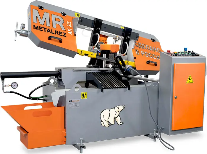

Автоматический ленточнопильный станок METALREZ AK-315 применяется для пиления черных и цветных металлов сплошного сечения больших размеров.
Доставка по всей России
| Угол | Круг | Квадрат | Прямоугольник |
| 0⁰ | 315 мм | 270 мм | 150 х 315 мм |
Ленточнопильный станок METALREZ AK-315 пилит следующие металлы:
цветные металлы (алюминий, медь, свинец и т.д.)
углеродистые стали
легированные стали
конструкционные стали
инструментальные стали
Блок с износостойкими твердосплавными направляющими пластинами обеспечивает перпендикулярность реза и удерживает полотно в зоне реза.
Также станок комплектуется дополнительным роликом для подачи заготовок в зону распила.
Технические характеристики автоматического ленточнопильного станка METALREZ AK-315
| Размер ленточного полотна | 27 х 0,9 х 3970 мм |
| Скорость движения ленты | 10-100 м/мин (инвертор) |
| Тиски | гидравлические с протяжкой |
| Подача материала | автоматическая с концевым упором |
| Натяжение пилы | гидромеханическое |
| Мощность главного двигателя | 1,5 КВт |
| Мощность гидравлической системы | 1,1 КВт |
| Мощность двигателя СОЖ | 0,4 КВт |
| Объём бака СОЖ | 30 л |
| Подключение | 3 фазы, 380 В, 50 Гц |
| Вес станка | 700 кг |
| Размеры станка (ДхШхВ): | 2000 × 1220 × 1220 мм |
Особенности автоматического ленточнопильного станка METALREZ AK-315
| Инвертор частотный преобразователь) плавно изменяющий скорость пильного полотна; | Твердосплавные пластины для перпендикулярности реза; |
| Наличие системы СОЖ с двумя форсунками; | Регулируемое давление зажима тисков; |
| Съёмный бак для стружки; | Тензометр натяжения ленточного полотна; |
| Концевые выключатели обеспечивают соблюдение техники безопасности; | Регулируемые блоки с твердосплавными направляющими и подшипниками; |
| Подсветка зоны реза; | Мощный и надежный мотор-редуктор; |
| Надежные электрические компоненты; | Регулировка высоты подъема рамы; |
| Автоматический цикл распила; | Простая и надежная конструкция; |
| Идеальный выбор для серийного производства; | Сделано в России. |
