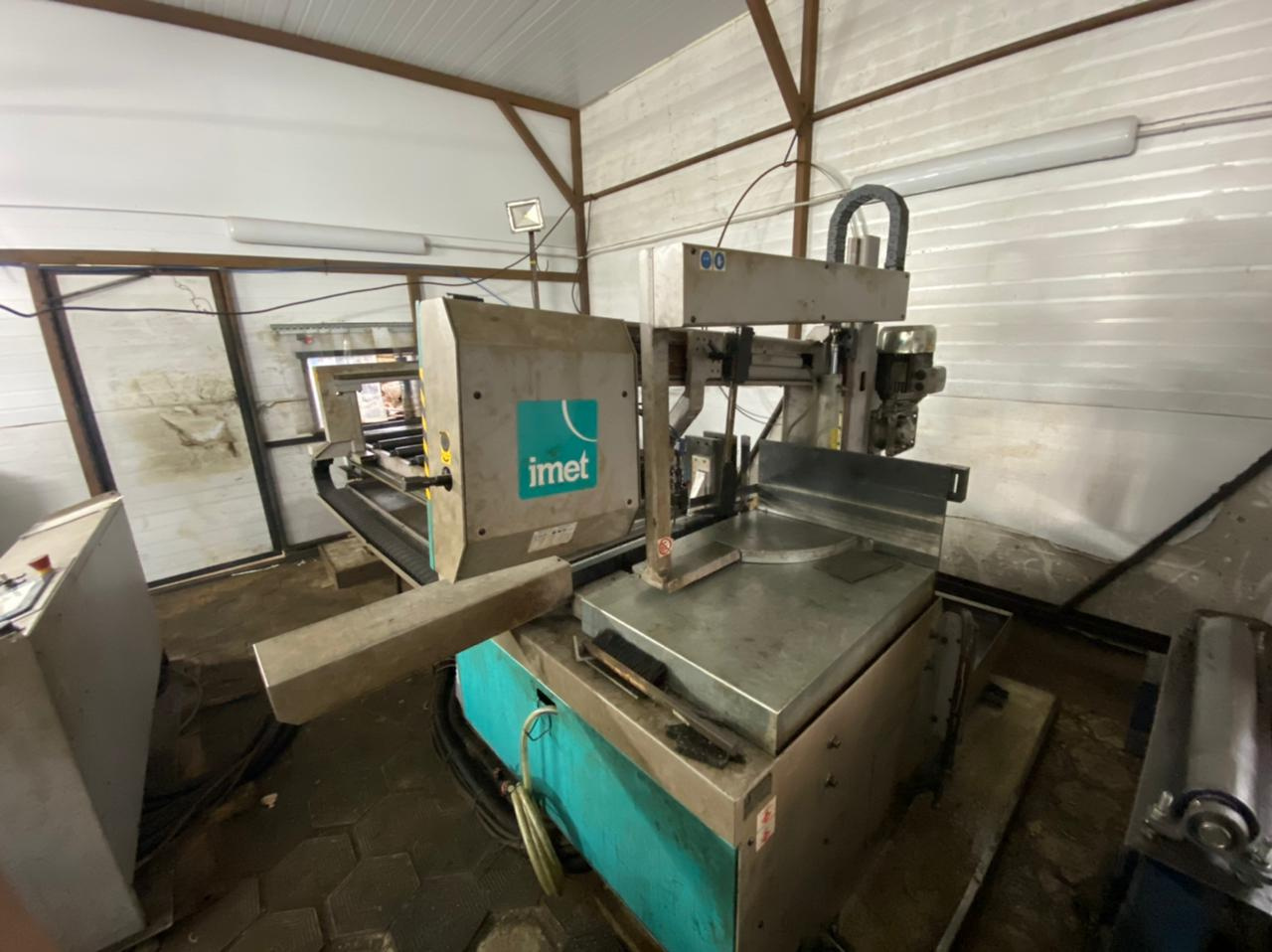

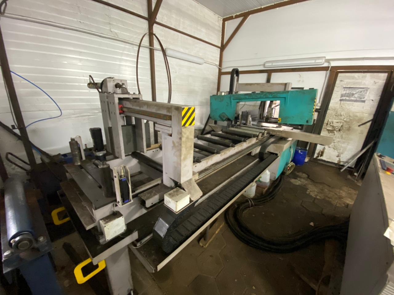

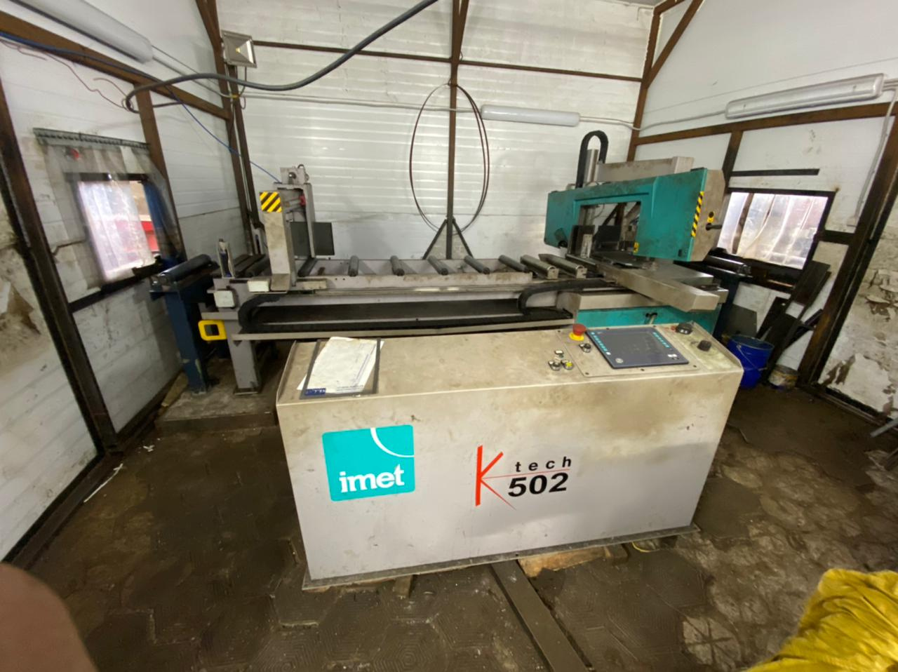

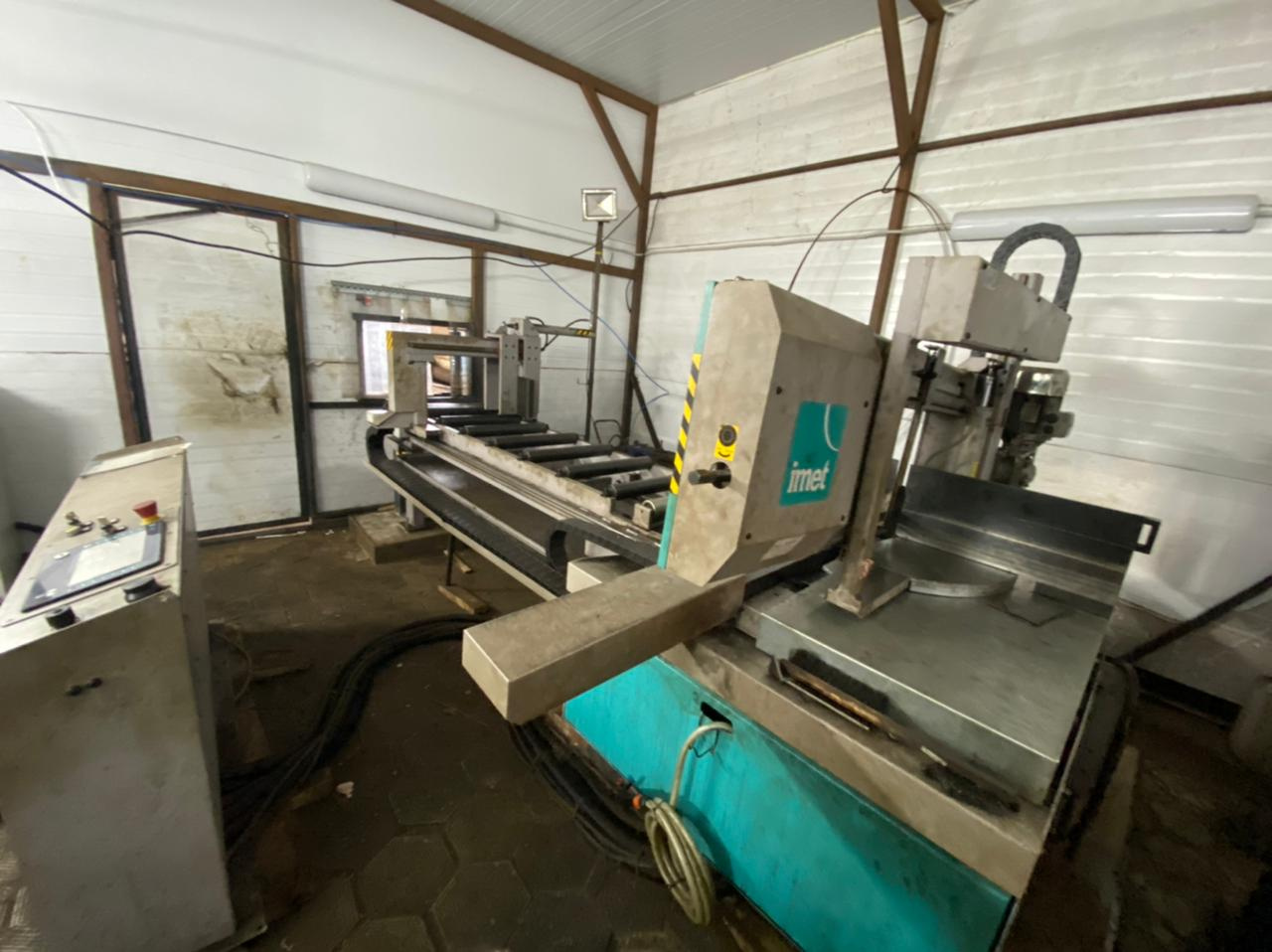

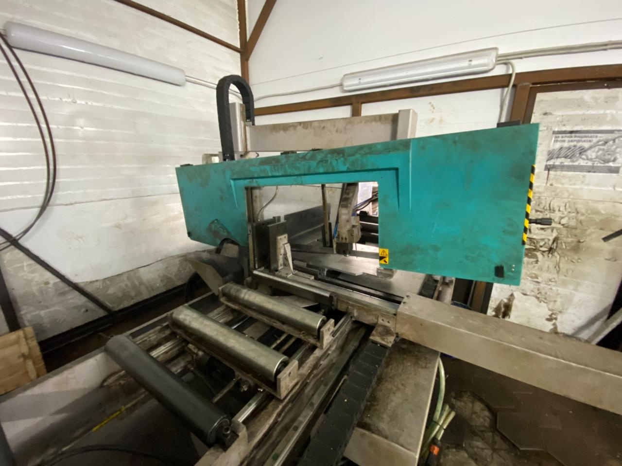

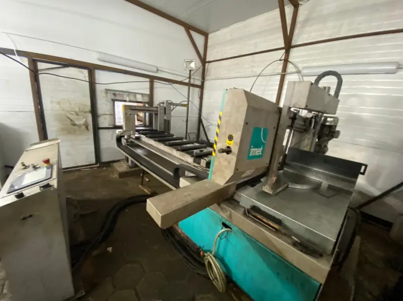

Особенности:
ЧПУ поворот в обе стороны
Длина одной автоподачи 2000 мм
Двухколонная конструкция
Год выпуска: 2018
Состояние: отличное состояние
Есть документация и схемы
KTECH 502 F2000 INDUSTRY 4.0 READY, IMET (Италия) – двухстоечный автоматический ленточнопильный станок с ЧПУ предназначен для резки металлоконструкций, труб, профилей и балок под углом до 60° влево/вправо.
Общие характеристики
·         Автоматический ленточнопильный станок, режущий под углом от 0° до 60° влево и вправо
·         Гидравлические тиски, которые могут двигаться вдоль рабочего стола, опираются на шариковые винты. С быстрым движением и зажимом.
·         Стальная пильная рама с трубчатыми секциями
·         Устройство натяжения ленты с контрольными микровыключателями. Прокладки из твердого металла внутри направляющих лезвия
·         Электронный инвертор для изменения скорости лезвия
·         Настройка скорости и мощности подачи вниз останавливается в конце резки и не возвращается в исходное положение
·         Панель управления с сигнальными лампами позволяет проверить: лезвие натянуто/не натянуто, ограждение лезвия закрыто/открыто, тепловую перегрузку мотора, подачу питания
·         Напольная стойка со съемный коллектором стружки и емкостью для охлаждающей жидкости с электронасосом, гидравлический привод с маслом, щетка для чистки лезвия, биметаллическое лезвие
·         Инструменты и руководство пользователя
·         Соответствует европейским нормам безопасности (CEE) и нормам электромагнитной совместимости (EMC)
·         Электрическое оборудование соответствует нормам EN60204-1, EN55011, EN50082-2
Технические характеристики
·         Двигатель: 2,2 кВт
·         Двигатель универсальный дополнительный: 0,75 кВт
·         Двигатель (гидравлический блок): 0,75 кВт
·         Угол реза: - 60°/ 90°/ + 60°
·         Габариты реза круглой заготовки под 90°: 350 мм
·         Габариты реза квадратной заготовки под 90°: 335 мм
·         Габариты реза прямоугольной заготовки под 90°: 500 х 325 мм
·         Минимальный размер обрезка: 165 мм
·         Размеры лезвия: 4250 x 34 x 1,1 мм
·         Скорость реза: 18 ÷ 100 м/мин
·         Емкость бака гидравлической системы: 20 л.
·         Емкость бака СОЖ: 3 л.
·         Высота рабочего стола: 845 мм
·         Габаритные размеры (ШхДхВ): 4120 x 2300 x 2180 мм
·         Вес: 2200 кг
