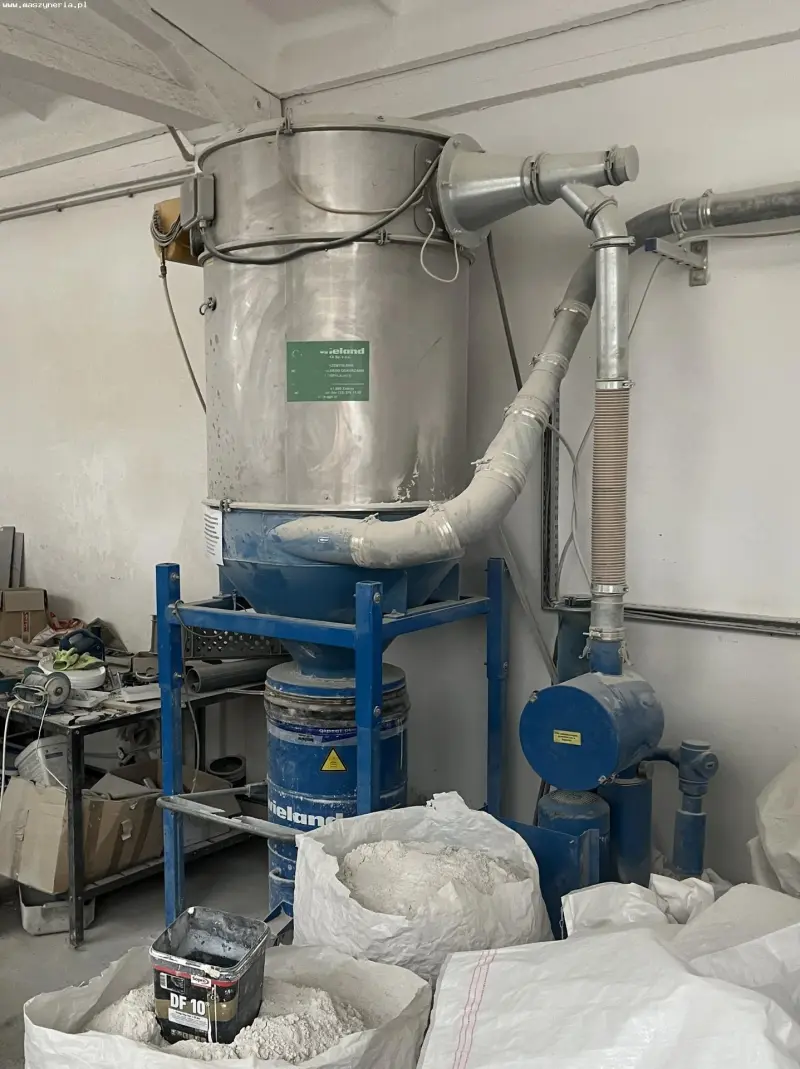

Система аспирации GGK WIELAND была построена в 2022 году в Польше компанией GGK WIELAND POLSKA Sp. z o.o.
Система пылеудаления полностью укомплектована и включает в себя следующие компоненты:
— фильтр FiltroJet 13
— всасывающая установка MaxVac Central 110 11 кВт с оборудованием
— шкаф управления
— трубопровод ок. 15 м
— соединительный шланг ⌀ 60 мм 5 м (2 шт.)
— ручные задвижки DN70 (2 шт.)
Технические характеристики пылеуловителя GGK WIELAND
Всасывающее устройство
  1. мощность асинхронного двигателя: 11 кВт
  2. максимальный расход воздуха: 1140 м3/ч
  3. максимальный вакуум: 440 мбар
  4. патронный фильтр
  5. площадь поверхности патронного фильтра: 7,5 m2
  6. вакуумный клапан для защиты насоса от перегрузки
  7. вакуум, ограниченный вакуумным клапаном: 270 мбар
  8. насос бокового канала
  9. всасывающее отверстие: ⌀ 100 мм
  10. звукопоглощающий кожух
  11. шумоглушитель на выходе воздуха
  12. уровень шума (DIN 45635): 75 дБ(A)
  13. защита по току при 400 В: 32 A
  14. электропитание: 3x 400 В; 50 Гц
  15. размеры (Д х Ш х В): 725 x 680 x 1865 мм
  16. вес машины: 200 кг
Фильтр
  1. полиуретановые полиэфирные фильтры с PTFE покрытием
  2. площадь фильтрующей поверхности: 13 m2
  3. автоматическая очистка поверхности фильтра сжатым воздухом
  4. бак-сепаратор
  5. защита сепаратора от вытирания
  6. всасывающее отверстие DN 120
  7. емкость бака: ок. 50 л
  8. сопротивление вакууму: 600 мбар
