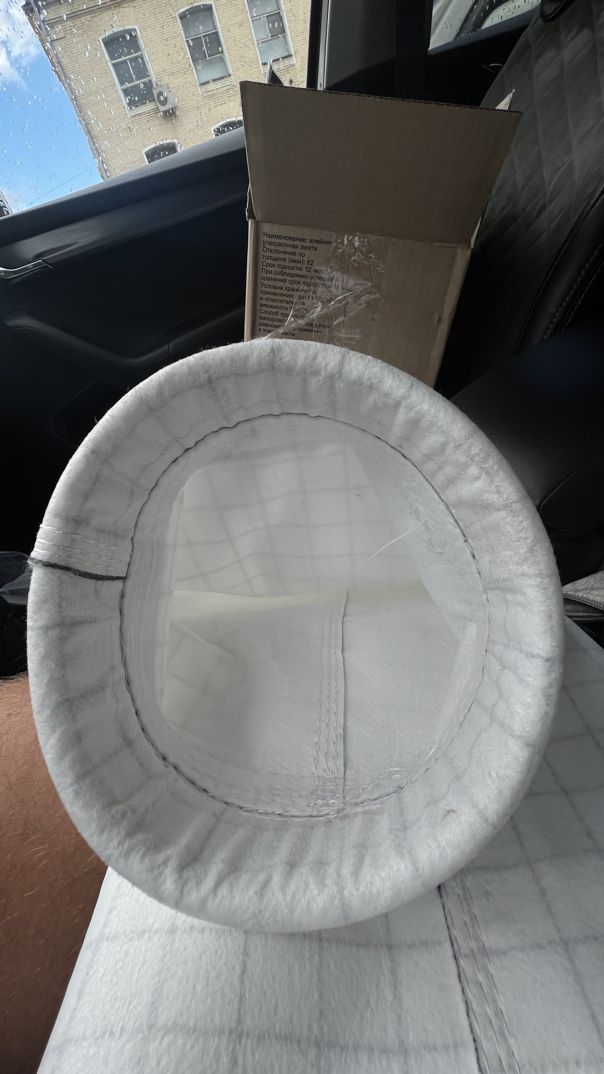

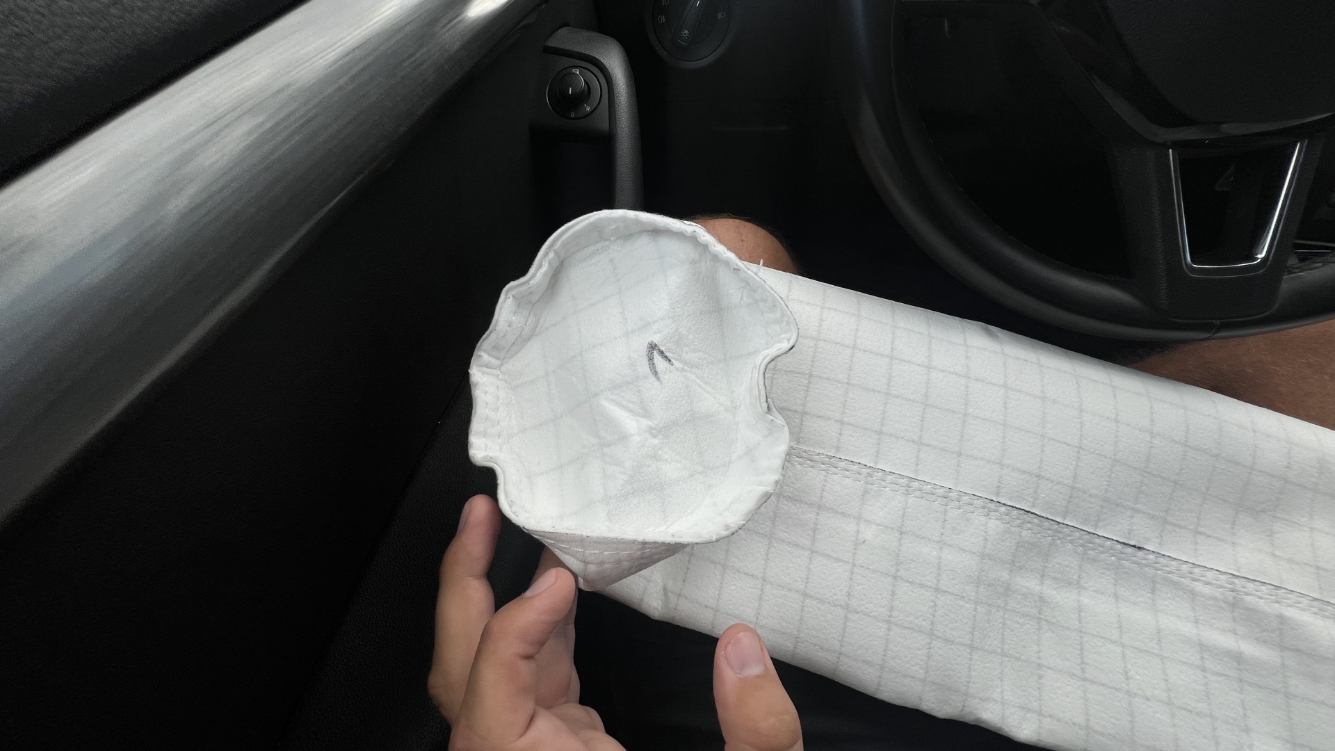

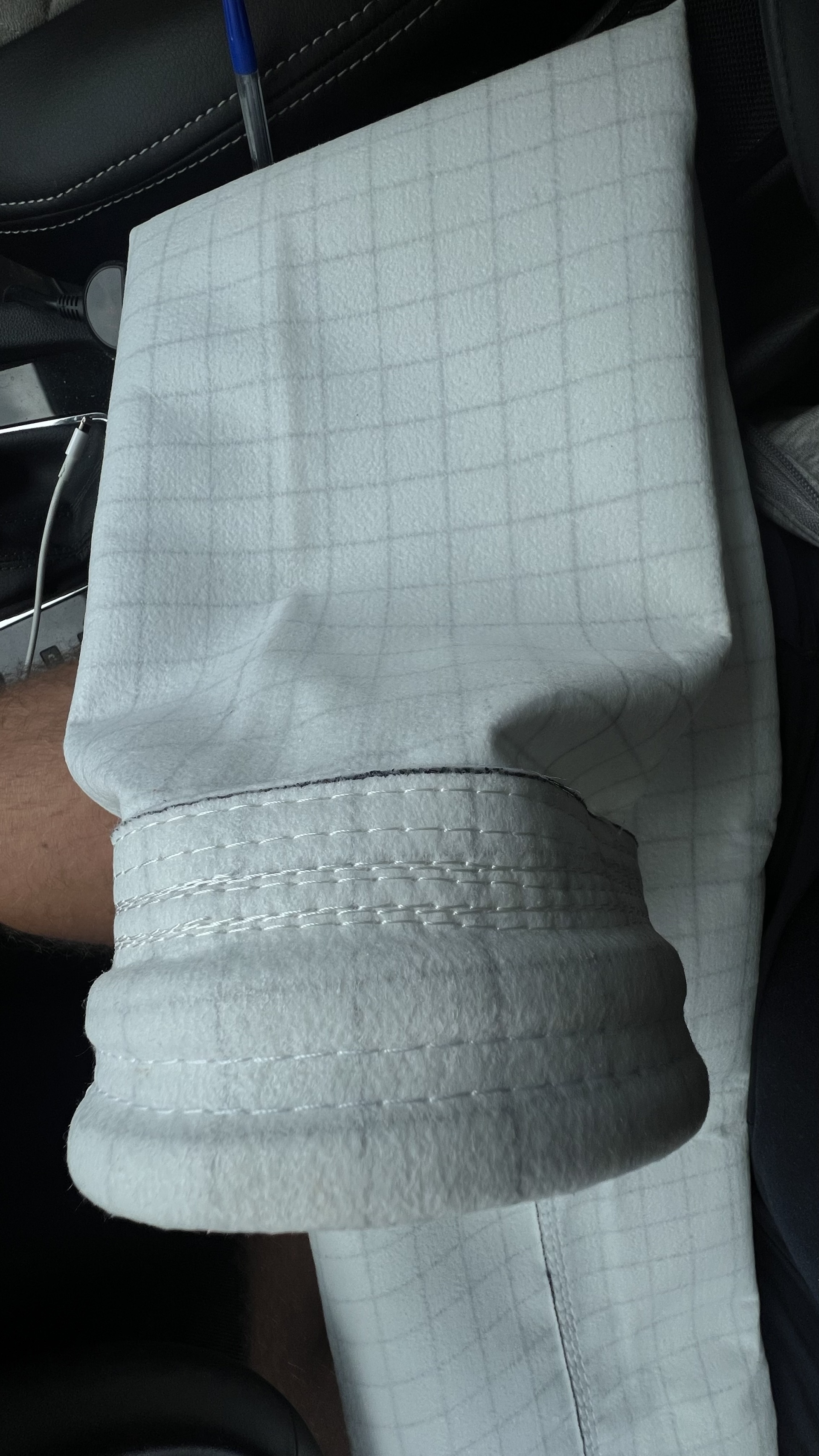

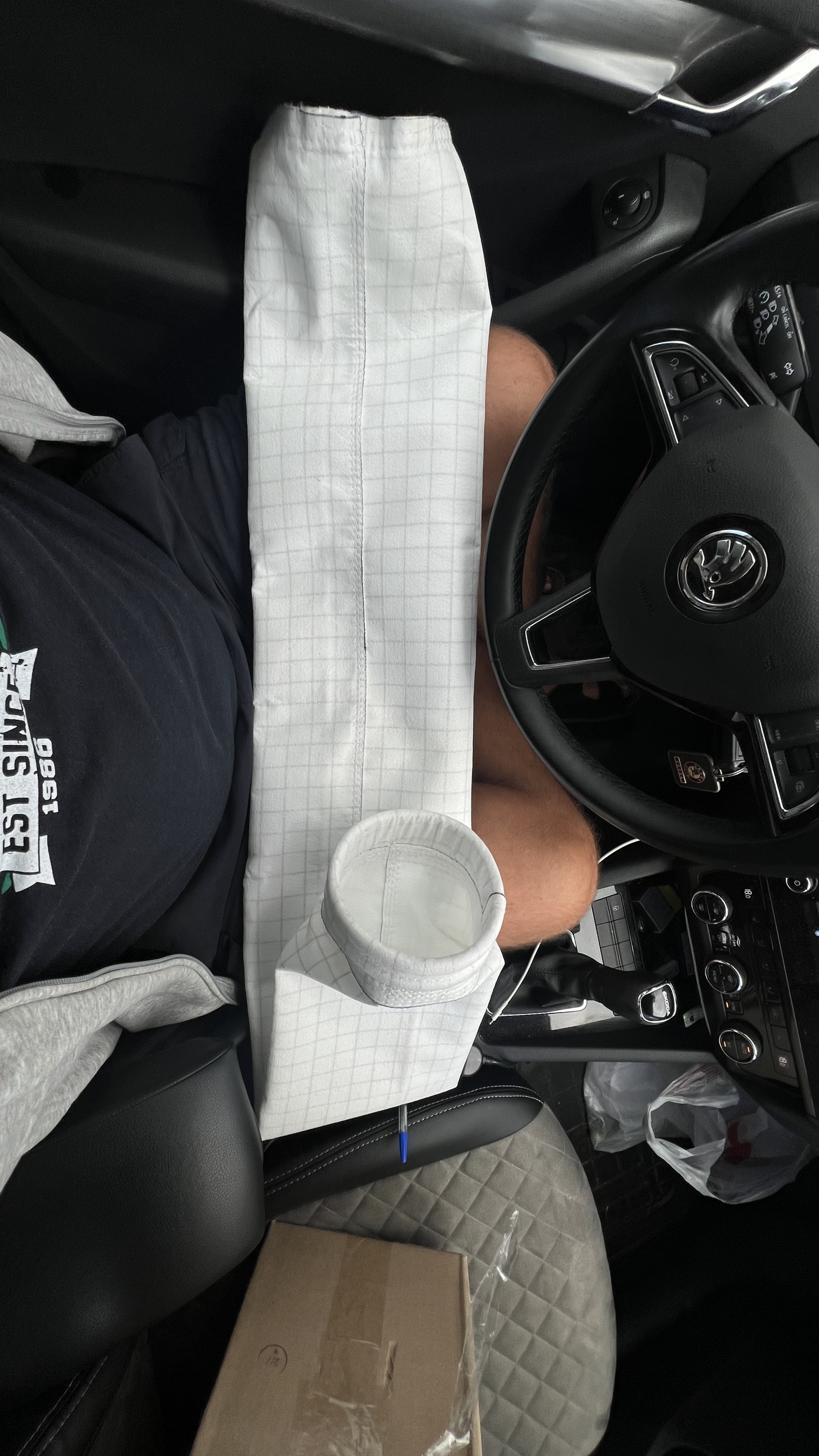

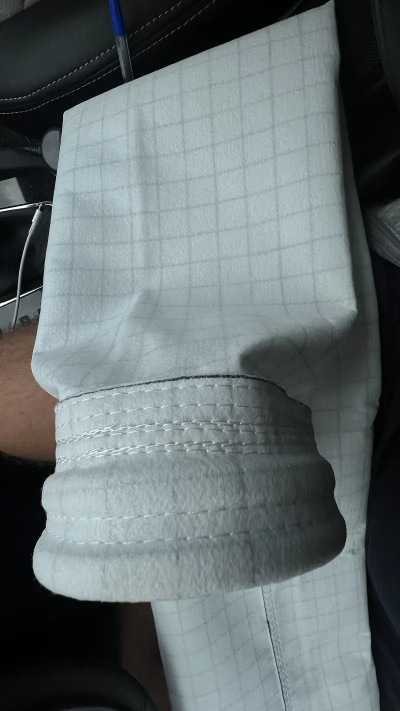

Фильтровальные элементы для промышленных центральных аспираций различных типов, таких как SCM, NESTRO Нестро, SCHEUCH Шойх, MOLDOW Молдов, AAGAARD, SIMATEK, Torit, Handte, Dantherm, Andritz, FLSmidth, Intensive Filter, Munstermann, Neotechnik и т.п. Все фильтры могут быть изготовлены с влагоотталкивающей пропиткой для обеспечения работы вне рабочих помещений. Возможно изготовление фильтров различной конструкции по вашему техническому заданию, в том числе антистатик и с элементами усиления конструкции.
Стандартное исполнение рукавных фильтров:
- Фильтр рукавный для установки SCHEUCH Ø160х4500
Размер фильтровального элемента: Ø160х4500 мм; Поверхностная плотность: 500 (±23) г/м2; Толщина при удельном давлении 2,0 кПа: 2,4 (±0,2) мм; Разрывная нагрузка плоскости 50х100 мм: по длине 1300 кгс, по ширине 1400 кгс; Удлинение при разрыве не более: по длине 17%, по ширине 24%; Воздухопроницаемость: 70 дм3/м2с; Класс фильтрации и степень очистки: F5, тонкая очистка. Температура эксплуатации: до 180 С краткосрочно, пики до 200 С.
- Фильтр рукавный для установки NESTRO, антистатик - Ø230х3000
Размер фильтровального элемента: Ø230х3000 мм; Поверхностная плотность: 460 (±23) г/м2; Толщина при удельном давлении 2,0 кПа: 2(±0,2) мм; Разрывная нагрузка плоскости 50х100 мм: по длине 1040 Н (кгс), по ширине 1550 Н (кгс); Удлинение при разрыве не более: по длине 9%, по ширине 15%; Воздухопроницаемость: 150 дм3/м2с; Удельное электрическое сопротивление: 6,4х10*7 Ом; Класс фильтрации и степень очистки: F5, тонкая очистка.

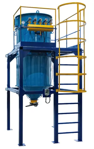

Комплект системы аспирации КСА производительностью 24000 м³/ч предназначен для очистки воздуха от мелкодисперсной сухой неслипающейся пыли в центральных системах аспирации мебельных и...
