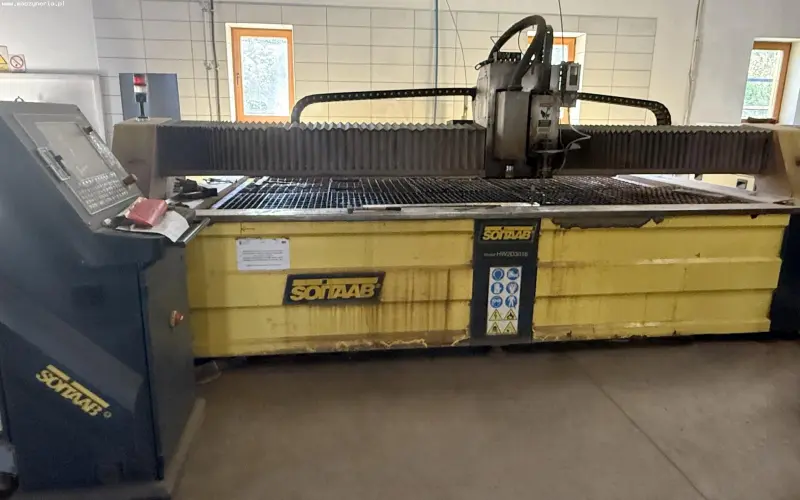

Станок гидроабразивной резки SOITAAB DUALINE 1530 был построен в 2011 году в Италии компанией SOITAAB Impianti srl.
Технические характеристики станка для гидроабразивной резки SOITAAB DUALINE 1530
Машина для гидроабразивной резки SOITAAB
  1. подача по оси X/Y/Z: 3000/1500/200 мм
  2. скорость резки: 1-20000 мм/мин
  3. скорость свободной подачи: 35000 мм/мин
  4. площадь рабочего стола (Д х Ш): 3000 x 1500 мм
  5. максимальная нагрузка на рабочий стол: 1000 кг/м2
  6. точность позиционирования: ± 0,1 мм/м
  7. точность повторяемости: ± 0,05 мм/м
  8. давление пневматической системы: 7 бар
  9. производительность пневматической системы: 100 л/мин
  10. максимальный ток: 10 A
  11. питание: 3x 400 В; 50/60 Гц
Насос высокого давления AS-6050M
  1. контроллер ПЛК
  2. максимальное давление на выходе: 60000 PSI
  3. расход: 4,2 л/мин
  4. мощность двигателя: 37 кВт
  5. подача воды для резки
— максимальное давление: 7,8 бар
— минимальное давление: 1,4 бар
— максимальная температура: 21°C
— минимальная температура: 4,4°C
— расход: 7,6 л/мин
  1. подача охлаждающей воды
— максимальное давление: 7,9 бар
— минимальное давление: 2,8 бар
— расход: 11,5 л/мин
  1. интенсификатор с передовой технологией AIT (Advanced Intesifier Technology) — это устройство поддерживает давление резания до 60000 PSI, а также облегчает замену изнашивающихся компонентов и сокращает интервалы между техническим обслуживанием и эксплуатационные расходы до минимума
  2. двойной гидравлический контур и контур регулирования давления
  3. система охлаждения
  4. радиатор и масляный фильтр
  5. электродвигатель
  6. аккумулятор
  7. автоматический сливной клапан
  8. гидравлическое масло: минеральное масло ISO AW 46
  9. температура окружающей среды: 4,4-35°C
  10. относительная влажность: 95%
  11. номинальный ток: 74 A
  12. электропитание: 400 В переменного тока; 50 Гц
  13. размеры (Д х Ш х В): 1930 x 1016 x 1422 мм
  14. вес нетто: 1410 кг
  15. вес брутто: 1550 кг
Оборудование станка для гидроабразивной резки SOITAAB
  1. управление ЧПУ: SOITAAB CNC III
  2. программное обеспечение CAD/CAM с модулем NESTING
  3. насос высокого давления AS-6050M с интенсификатором
  4. режущая головка AccuValve
  5. головка плазменной резки
  6. источник плазмы: HYPERTHERM HPR 260 XD
  7. система подачи абразива с баком 700 кг
