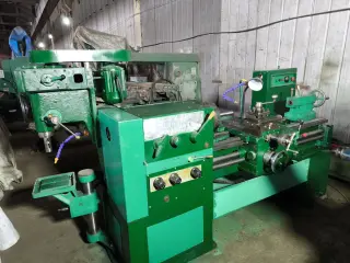

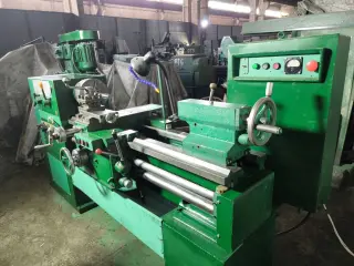

Машиностроительный завод СТАНКОСЕРВИС1Д95 станок токарно-винторезный комбинированный, хорошем рабочем состоянии, проведена ревизия, Новая Электрика, продаю с проверкой в работе.
Универсальные токарно-винторезные станки 1Д95 предназначены для токарной обработки наружных и внутренних поверхностей деталей типа тел вращения разнообразного осевого профиля, в том числе для нарезания метрической, модульной, дюймовой и питчевой резьб на заготовках, устанавливаемых в центрах или патроне.
Особенности конструкции и принцип работы станка
Комбинированный станок 1Д95 состоит из 3-х основных агрегатов:
• Токарно-фрезерного
• Сверлильного
• Заточного
• Заточное приспособление рекомендуется устанавливать отдельно от станка.
Каждый агрегат имеет самостоятельный привод.
Благодаря наличию ряда специальных приспособлений: долбежного, вертикально и горизонтально фрезерных, заточного достигается универсальность станка. На нем можно выполнять токарные, фрезерные, сверлильные, расточные, долбежные работы и нарезание резьб: метрической, дюймовой, модульной и питчевой; а также выполнять простейшие заточные работы.
