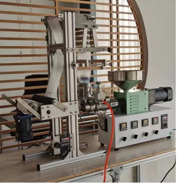

Настольный пленочный выдувной экструдер SJ25Видео работы по запросу.Описание:Компактный лабораторный экструдер для производства плёночных материалов методом выдувного формования.Технические...
| Параметры/ Parameters | SJ25 |
| Установочный размер (ДхШхВ)/ Installation dimension (LxWxH) | 1m*0,35m*1m |
| Максимальная ширина пленки/ Max. filmwidth | 150 mm |
| Производительность/ Capacity | 0,1-1 кг/час /0.1-1kg/hr |
| Высота центра продукта/ Product center height | 300 mm |
| Направление экструзии/ extrusion direction | Справа налево, вытягивание вверх/ Right to left, upward drawing |
| Диаметр винта/ screw diameter | 25 mm |
| Соотношение сторон винта/ (LD) | 14:1 |
| Максимальная температура/ Max temperature | 350 ° C |
| Диапазон давления/ Pressure range | 0-50MPa |
| Мощность главного двигателя/ Mainmotor power | 250W |
| Мощность нагрева/ Heating power | 1200W |
| Напряжение/ Voltage | 220V |
Есть видео в работе.
В наличии 2 шт.
