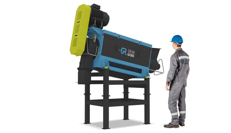

Фрикционная моющая центрифуга для отмывки сырья в линиях мойки отходов пластмасс
Обновлено 18.06.2026 1021366
ПРЕИМУЩЕСТВА:
Фрикционная моющая центрифуга GRAN GARO осуществляет активную очистку, отмывку сырья от загрязнений. Способна работать с большим количеством воды. Может работать с разными видами сырья (пленка, биг-бэги, канистры, флаконы, ПЭТ бутылки и т. д.)
Материал подвергается активному воздействию вращающегося ротора внутри сетчатого корпуса, за счет чего происходит отделение загрязнений, таких как, грязь, пыль, бумага, этикетка, скотч.
МАТЕРИАЛЫ:
  1. Корпус, сетка, лопатки и накладки ротора - нержавеющая сталь AISI 304;
  2. Опорные элементы, площадка ЭД, вал ротора– углеродистая сталь.
ТЕХНИЧЕСКИЕ ХАРАКТЕРИСТИКИ И РАЗМЕРЫ:
  1. производительность – до 1500 кг/час в зависимости от типа материала и размера фракции.
  2. установленная мощность – 55 кВт;
  3. вынесенные подшипники и разделительная камера для нижнего подшипника предотвращают попадание влаги в подшипниковые узлы
  4. размещение ЭД сверху МЦ предотвращает попадание влаги и мусора, увеличивает надежность работы ЭД и срок службы
  5. диаметр ячейки сетки – 3 мм
  6. функция подачи воды внутрь моющего сетчатого барабана обеспечивает наилучшее качество отмывки материала
  7. диаметр ротора – 522 мм. (сменные накладки лопаток)
  8. рабочая длина ротора – 2500 мм.
  9. скорость вращения ротора – 800–1200 об/мин (в зависимости от установленных шкивов – на выбор покупателя, 800 об/мин. рекомендуется при установке МЦ на первичной стадии мойки, до ванны флотации)
  10. окно для отбора проб после МЦ-55
  11. Материал AISI 304 (до 80% от общего веса) в комбинации со Ст.3
  12. Габаритные размеры ДШВ 3280х1250х3640 мм
  13. Вес 2300 кг.
