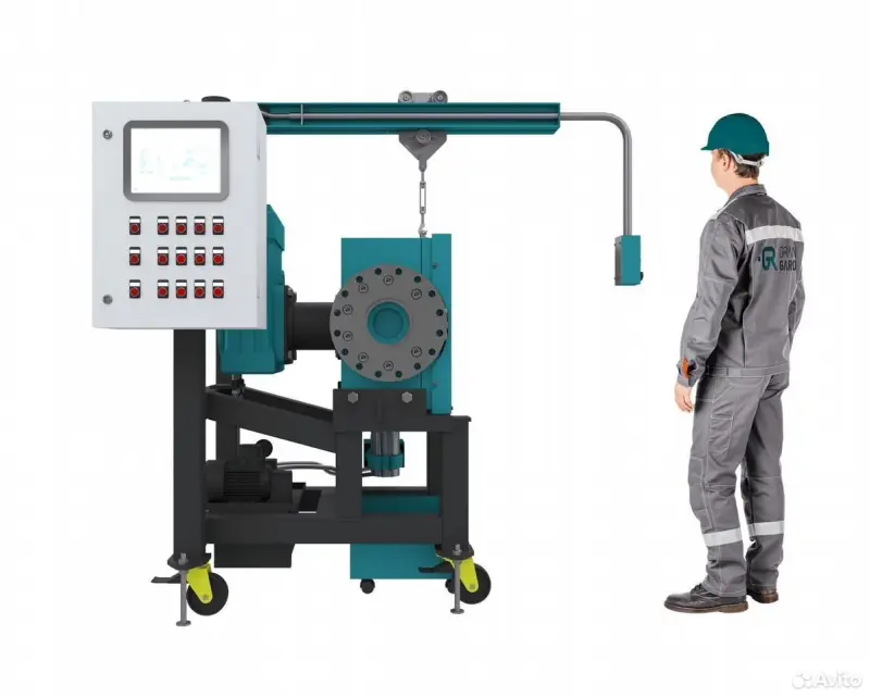

Лазерный самоочищающийся фильтр расплава
Обновлено 18.06.2026 1021376
Инновационное решение для фильтрации. Мы предлагаем лазерный самоочищающийся фильтр, обеспечивающий бесперебойную и качественную фильтрацию даже при высокой загрязненности.
Преимущества:
- Безостановочная работа: Непрерывная фильтрация полимеров (ПП, ПЭ, ПС, АБС, ПВХ и др.) помогает минимизировать простои.
- Эффективная фильтрация: Устранение алюминиевой фольги, дерева, бумаги и текстиля без усилий. Защита оборудования продлевает срок службы и снижает затраты на обслуживание.
- Минимум участия оператора: Автономная работа с заменой фильтрующего диска 1 раз в 2-8 недель — ваша команда может сосредоточиться на других задачах.
Технические характеристики:
- Производительность: до 1000 кг/час
- Установленная мощность: 30 кВт
- Диаметр диска: 500 мм
- Площадь фильтрации: 4000 см²
- Материалы: Высококачественная сталь 42CrMo с хромированными каналами для надежности.
___________________
Размер диаметра диска может быть 300, 400, 500 мм, производительность - от 500кг/час до 1200кг/час, в зависимости от степени загрязнения, установленная мощность от 12квт до 30 квт. Напишите нам, чтобы подобрать оптимальный вариант.
