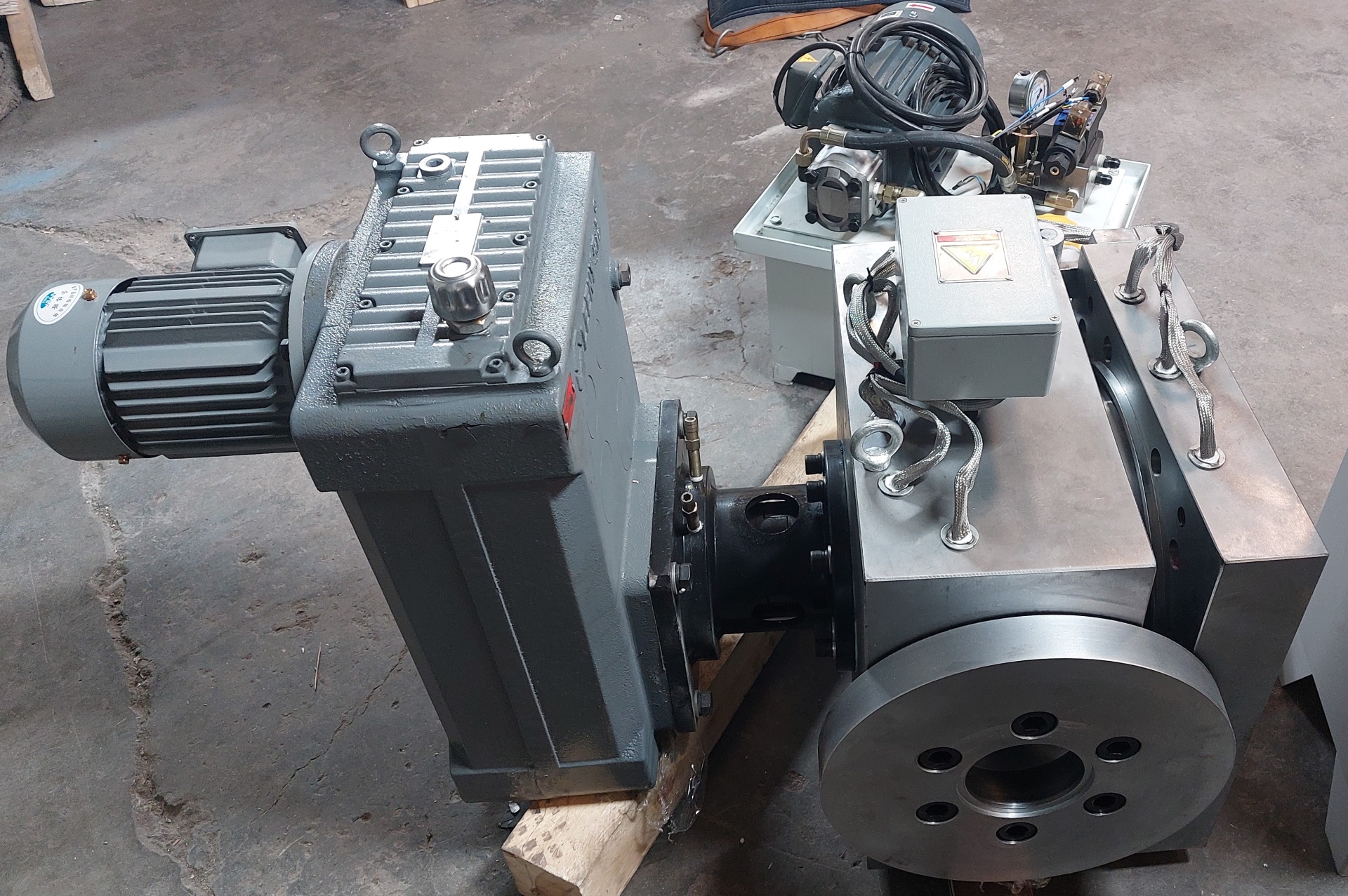

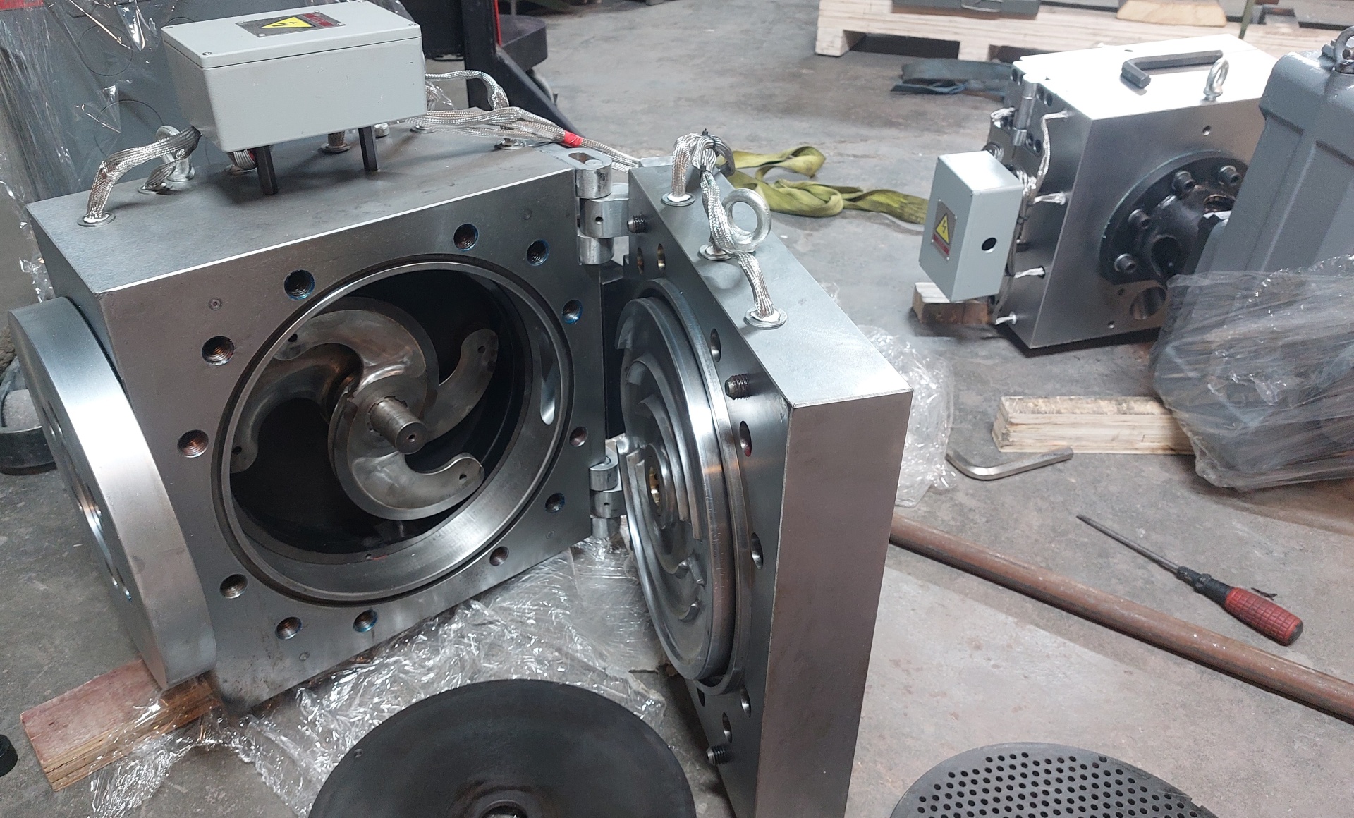

Фильтр без проволочной сетки оснащен высокоточным, износостойкими стальными сетчатыми фильтрующими пластинами-дисками из легированной стали в количестве двух комплектов.
Фильтрующая пластина имеет однонаправленные фильтрующие микроотверстия, предотвращающие засор, отверстия изготавливаются на лазерном станке, тем самым точность их изготовления обеспечивает полную проходимость расплава и препятствует грязям и примесям. К тому же система фильтрации оснащена скребковым ножом удаления грязи и примесей. Во время работы расплав входит в фильтровальную камеру с ситами, расположенными по бокам, проходит через мелкие отверстия. Примеси и грязь остаются на одной стороне фильтрующих дисков. Очищенный расплав проходит двумя ручьями и попадает в коллектор, где объединяется в один поток и далее выходит из фильтра.
При помощи скребкового ножа, который вращается с медленной скоростью, удаляется грязь, в данном процессе примеси и грязь частично подаются в накопительную камеру. Таким образом, выполняется непрерывная фильтрация, после накопления в камере определенного количества грязи и примесей происходит их сброс при помощи гидравлической системы, так можно работать непрерывно 24 часа.

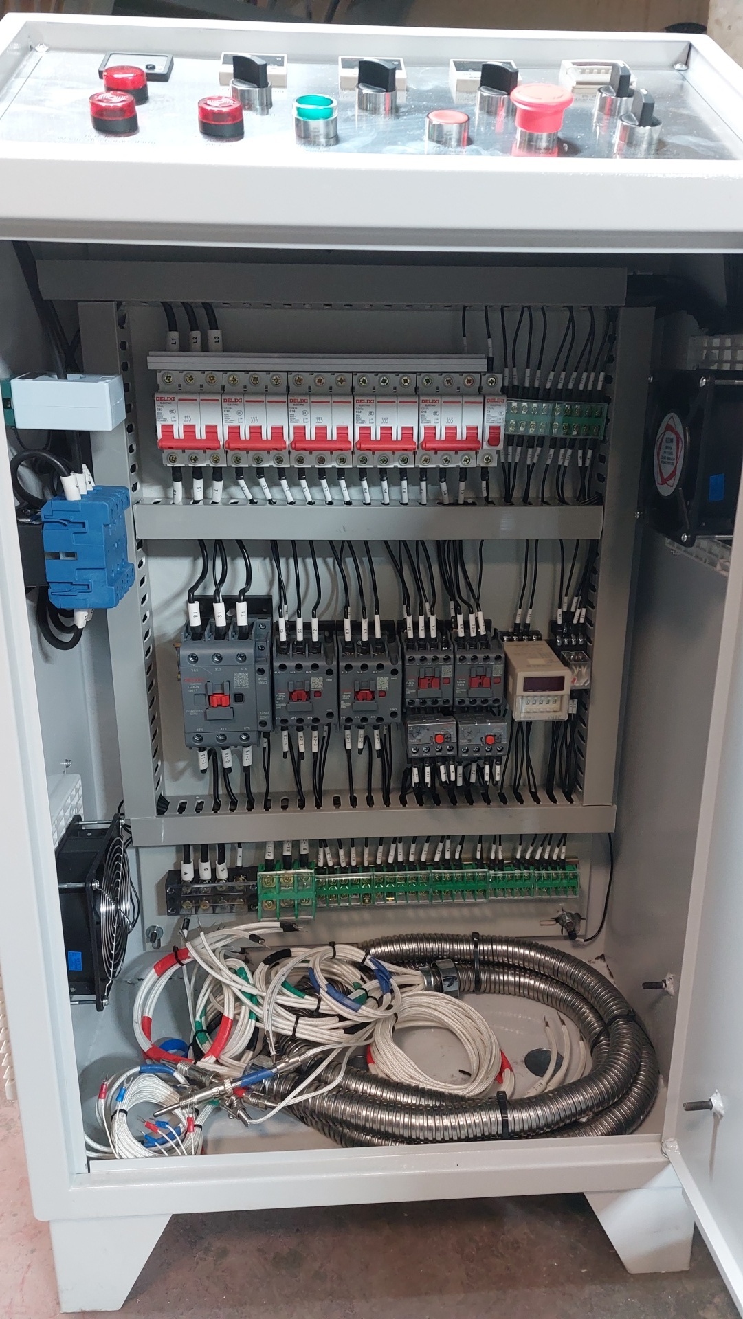

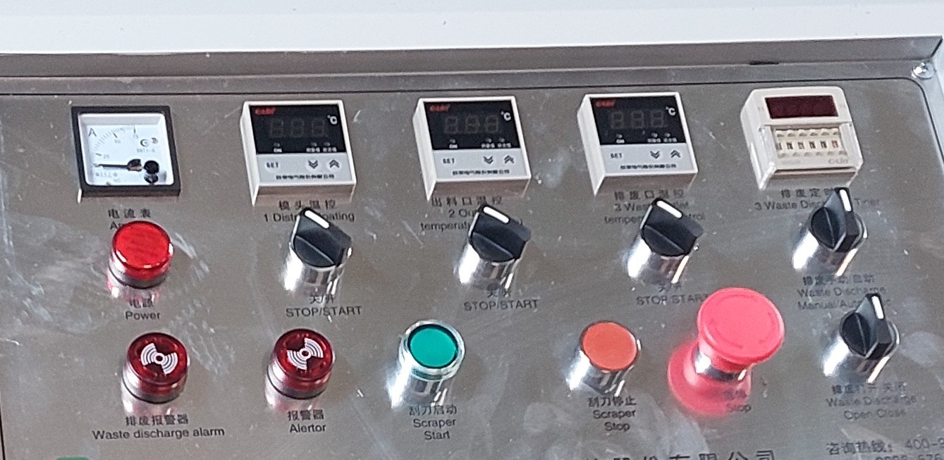

- Щит управления,
- Клапан для сброса отфильтрованного материала – автоматически по таймеру.
- Гидропривод клапана для сброса отфильтрованного материала.
